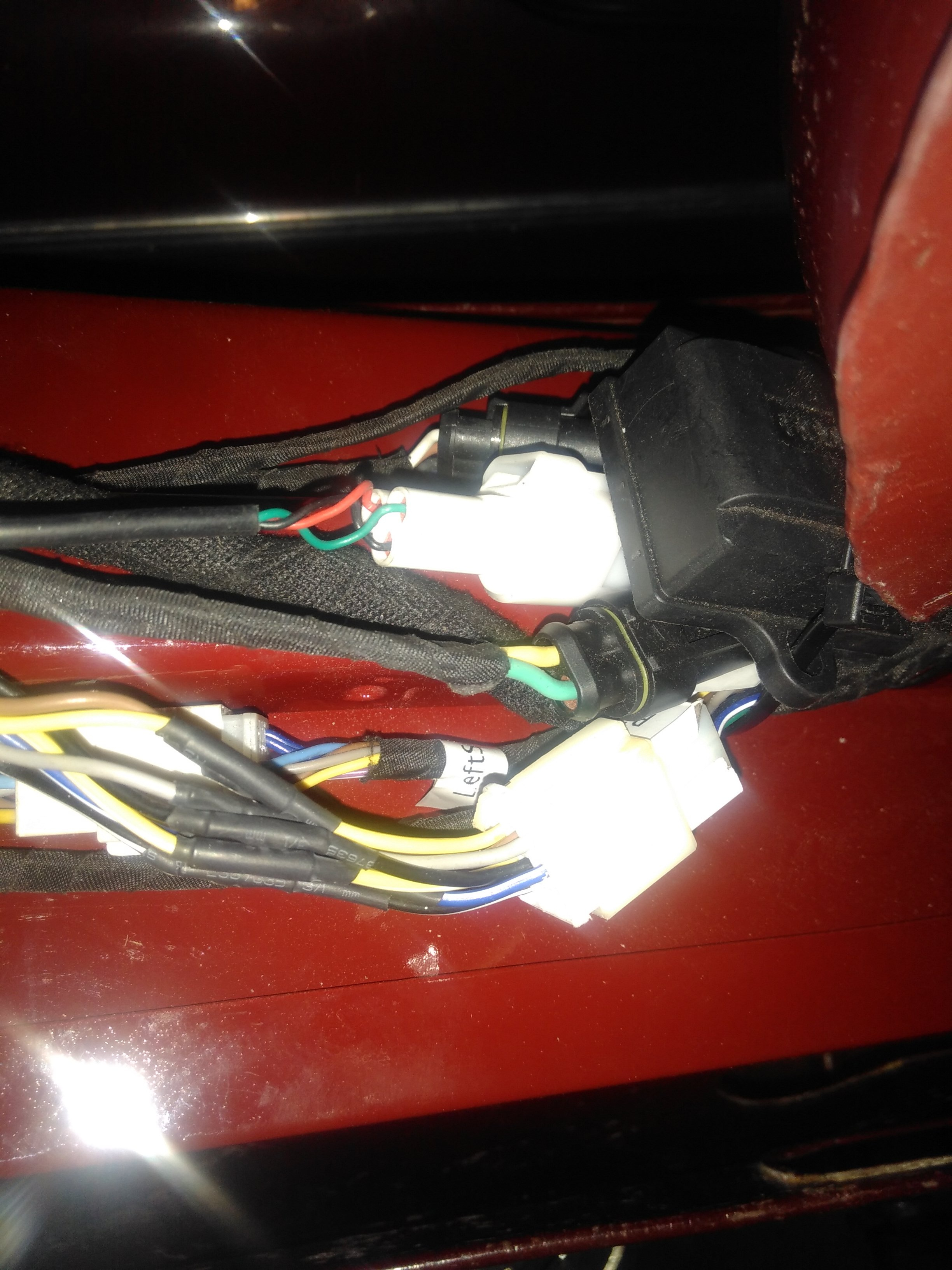

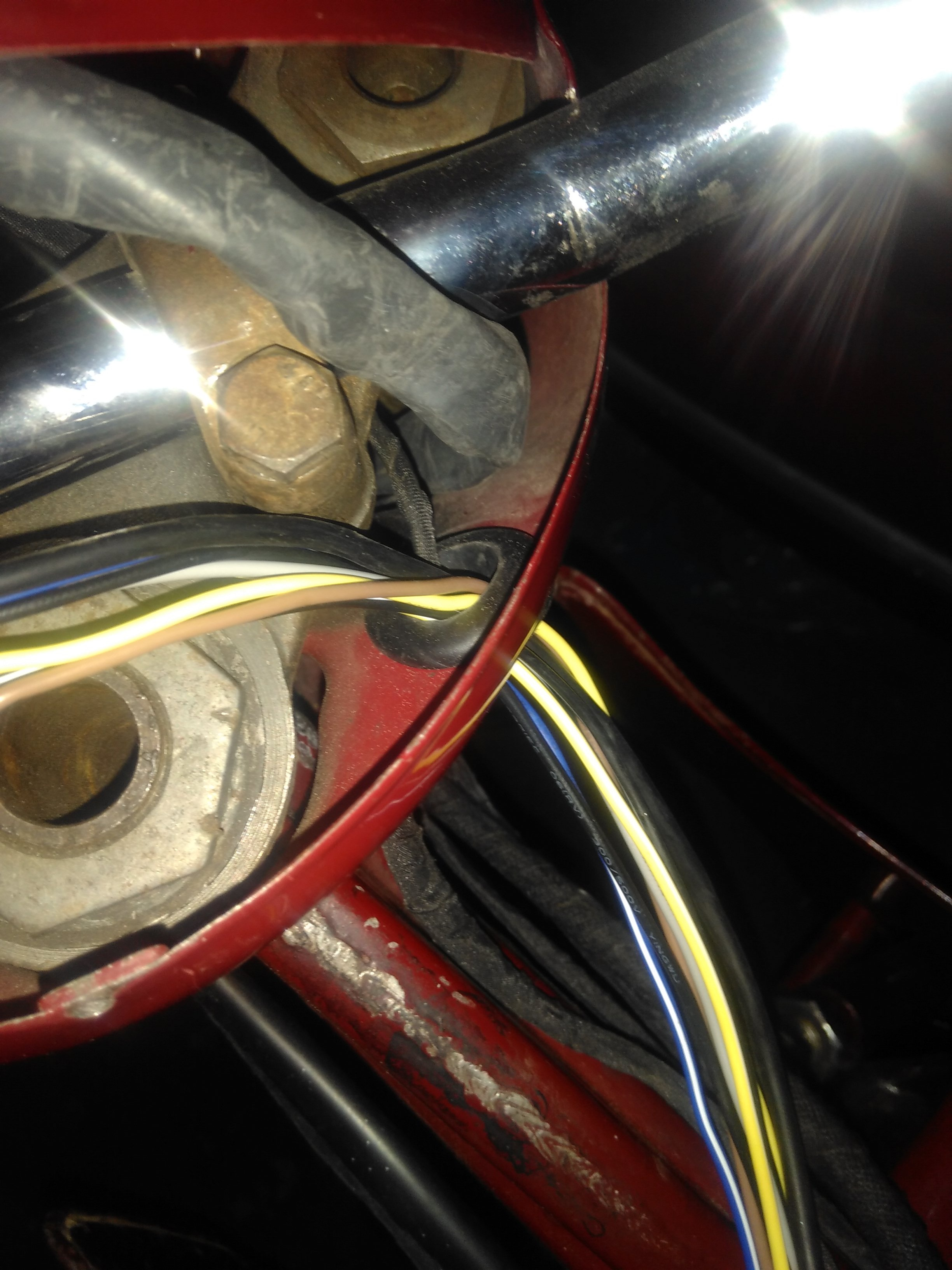

So liebe Leut ' , ich hatte Lichtausfall.D.h. Hauptscheinwerfer und Rückleuchte tot.
Da ich noch Garantie habe, gleich zum Lieblingshändler. War wieder ein Kabelbruch im kritischen Bereich am Lenkkopf. Ausgerechnet da hat man die Kabel verknüpft, zum Teil zwickt da noch das Plastikprofil, und die Kabel werden auf Zug und Druck beansprucht. Ist eine Sollbruchstelle ab Werk. Gut zu wissen ! !
Der Importeur in Eschborn weiss Bescheid !
Mache heute noch die 9000 Kilometer voll......

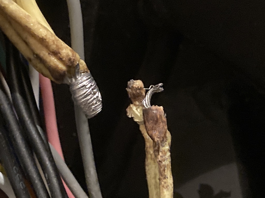

Wie bei mir, hatte ja schon das Bild gepostet.

Habe den CEO von Kollter auch schon informiert.
Die Lösung mit dem Löten ist etwas ungünstig, da ist die Kabel crimpen definitiv besser.
Bleibt zu hoffen, dass Kollter diese Mängel zukünftig abstellt.
Ich arbeite in der KFZ-Branche und wirklich jeder Hersteller hat seine Probleme, egal wo das Fahrzeug gefertigt wird.
