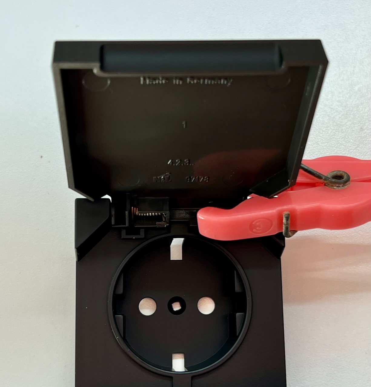

Habe es jetzt anders gelöst mit der innenliegenden offenen Steckdose. Bevor ich mir eine Kaltgerätebuchse (nur Zehnerpack) zwar MIT Deckel, aber OHNE Sicherung kaufe und einbaue (wobei dann das Loch in der Helmwanne ebenfalls zu gross wäre), habe ich mich heute in der Elektroabteilung des Baumarktes für ~6 Eur bedient: Steckdose mit Federdeckel. Muss nur innen die Schuko-Form aussägen, dann kann man den Deckel über der Ladebuchse mit zwei Schräubchen befestigen. Somit neben mechanischem Schutz ist dann die Ladesteckdose auch vor leitenden Gegenständen geschützt, was im Helmfach so herumliegen könnte (nasse Bekleidung, Handschuhe o.ä.) Die Steckdosenklappe träg auch nicht gross auf - Höhe dann final 8mm. E
Langsam wird mit klar, warum Seat die Buchse innen weggelassen hat, zu Gunsten der Ladebuchse direkt am Akku...
Wird aber erst eingebaut wenn die 2. CONEC Stecker/Buchse eintrifft und ich die Verkabelung besser mache/verlege.
Die Wäscheklammer nur, dasss der Deckel offenbleibt, fürs Foto.

Genau so ein Steckdosendeckel, am besten mit Dichtung, wäre ein guter Ersatz für den dämlichen Gummideckel beim SEAT.
Nur warum wehrst Du Dich so gegen die Umschalterlösung? Die "Silence-Buchse" unter dem Sitz wäre sowieso stromlos, wenn Du außen über die DEFA lädst, da braucht es auch keinen Schutz "falls was dagegen fällt".
Aufgrund der möglichen Nässe im Akkufach ist es nämlich technisch eher angeraten, sowohl den originalen Gumminippel des Akkus als auch äußeren Gummideckel während der Fahrt geschlossen zu halten, so dass man zum Laden immer erst zwei Gummiabdeckungen herauspopeln muss und hinterher wieder rein. Beim Laden hängt dann die Akku-Ladebuchsenabdeckung auch noch aus dem Loch in der Verkleidung heraus und deswegen habe ich es beim Herumprobieren noch in der ersten Woche geschafft, mir das Ding vom Akku abzureißen.
Bei Silence hingegen: Sitzbank (ohnehin) auf, Stecker rein, Sitzbank zu, fertig. Und dass auch noch regensicher.
Da wärest Du weiter als ich (und vermutlich noch mehrere hier). Die Ladebuchse am Akku haben ja alle Silence/SEAT-Roller. Nur ist die bei Silence nicht zugänglich.Bimie G. hat geschrieben: Mo 8. Aug 2022, 15:11 Langsam wird mit klar, warum Seat die Buchse innen weggelassen hat, zu Gunsten der Ladebuchse direkt am Akku...

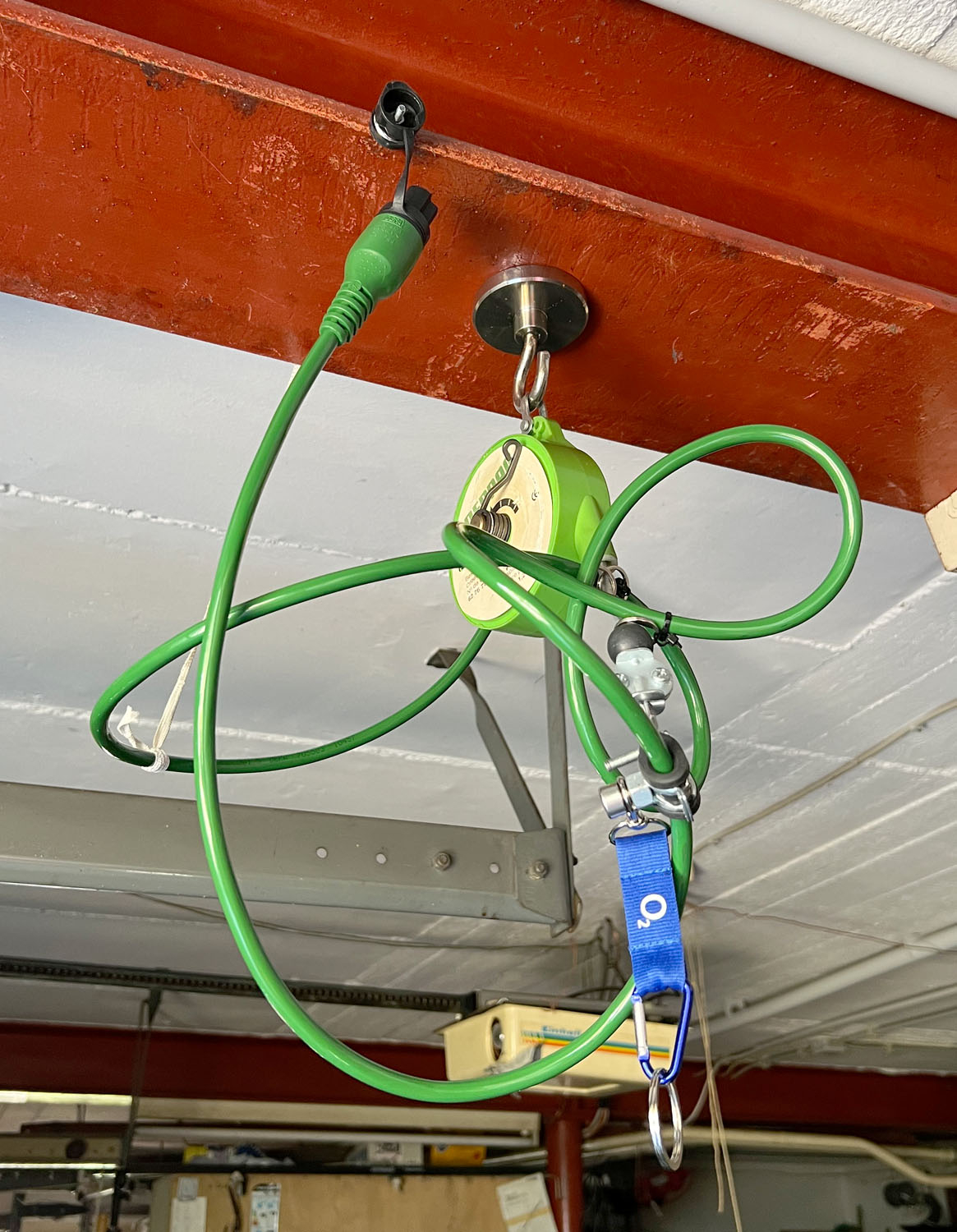

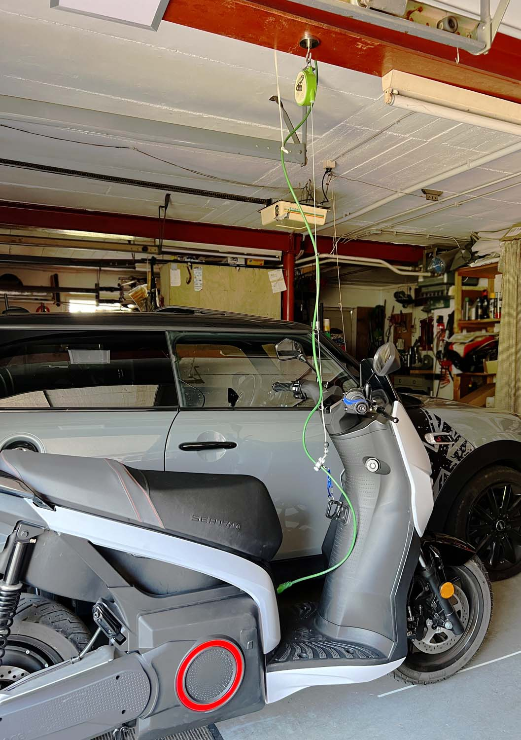

So, meine Roller-Tanke ist nun auch wieder einsatzbereit. Hatte ich ja schon beim Vorgängerroller, der Bimie so gemacht.
An die Decke (praktisch hier: Stahlträger) einen richtig fetten Neodym Magnet (hält > 80kg
) gepappt, daran ein Federzug (Ebay-Beute), daran das Kabel mit dem DEFA Stecker. Bei Bedarf einfach nach unten ziehen, Ring in den Gepäckhaken hängen (das war bei der Bimie durch einen Spalt unter der Sitzbank besser/ein Handgriff weniger...) und Stromkabel einstecken. [Deswegen brachte ich die extra DEFA Buchse am Roller an...]
Dann nur noch die Fritz-Steckdose einschalten - kann die auch per Handy von überall schalten und den Verbrauch sehen.
Dass sich das Kabel nicht so verheddert läuft es am Stahlkabel mit drei kleinen Schlüsselringen <> Kabelbinder frei fixiert; das zum herunterhängen tendierende Kabelende wurde mit an der Schutzkappe mit einem Magnet versehen und parkt bei Nichtgebrauch am Träger.

Zu den Bildern: Hat was. Kann man so machen!
