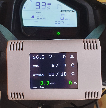

So, der erste S01 mit einem klackendem Blinker läuft. Ich habe jetzt die ersten Fahrten mit dem einem Can-Bus gesteuertem Blinkersound absolviert und bin bislang sehr zufrieden.
Die Anwendung basiert auf der schon erwähnten Lösung aus dem Modellbaubereich. Ich habe sie in ein Zusatzdisplay integriert, das ich mir auf Basis dieses Threads im Twizy Forum vor etwa einem halben Jahr gebastelt habe. Als Gehäuse habe ich auf das AZ Touch Gehäuseset von AZ-Delivery zurückgegriffen, welches damals sehr günstig angeboten wurde. In dem Gehäuse werkelt ein ESP32, die CAN-Bus Verbindung wird über einen SN65HVD230 Transceiver statt über einem MCP2515 hergestellt.
Das Display nutze ich hauptsächlich, um während längeren Fahrten die Temperaturentwicklung von Akku, Controller und Motor zu verfolgen.
Bildschirmfoto vom 2022-08-06 17-12-48.png (287.72 KiB) 2958 mal betrachtet

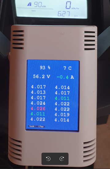

Beim Laden sowie beim Einschalten des Rollers werden dagegen Informationen aus dem BMS angezeigt. Man könnte damit auch den ganzen Ladevorgang beobachten.

Nachteile von der Lösung sind, dass das Display bei direkter Sonnenenstrahlung nur ganz schlecht bis gar nicht ablesbar ist und das es nicht wasserdicht ist.
Für die Soundintegration habe ich noch ein PAM8403 Verstärkermodul eingebaut, sowie zwei kleine 3Watt Lautsprecher unterhalb des Gehäuses angebracht. Bei der Programmierung habe ich mich hier bedient. Der Blinkersound (Klack...Klack) ist in der Indikator.h Datei enthalten, wobei ich das so programmiert habe, das die Lautstärke geschwindigkeitsabhängig zwischen 0 und 30km/h von 50% auf 100% hochgeregelt wird. Da auf der AZ Touch Platine noch ein kleiner Piepser installiert ist, hab ich den benutzt, um den READY-Zustand beim Einschalten durch einen Piepston anzuzeigen. Weitere Sounds sind nicht installiert, es wird auch kein Ton beim Rückwärtsfahren oder bei der Benutzung der Warnblinkanlage erzeugt.
