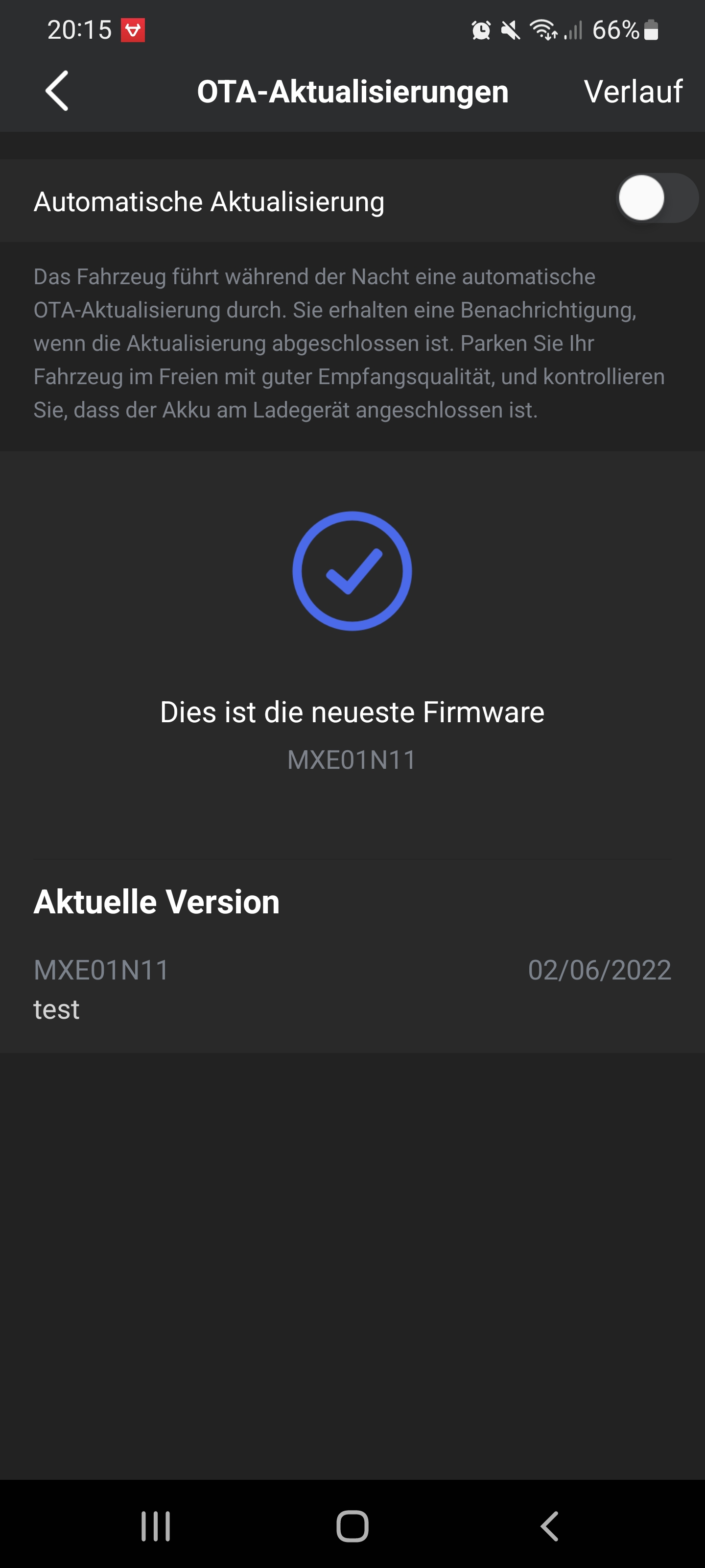

Kannst du mal schauen was in der App jetzt für eine Firmware angezeigt wird?dandylam hat geschrieben: Do 11. Aug 2022, 13:32 Gestern (10.08) erhielt ich einen Anruf meines Händlers mit der Nachricht, dass mein EVO wieder fahrbereit ist.

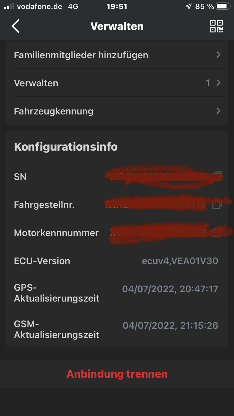

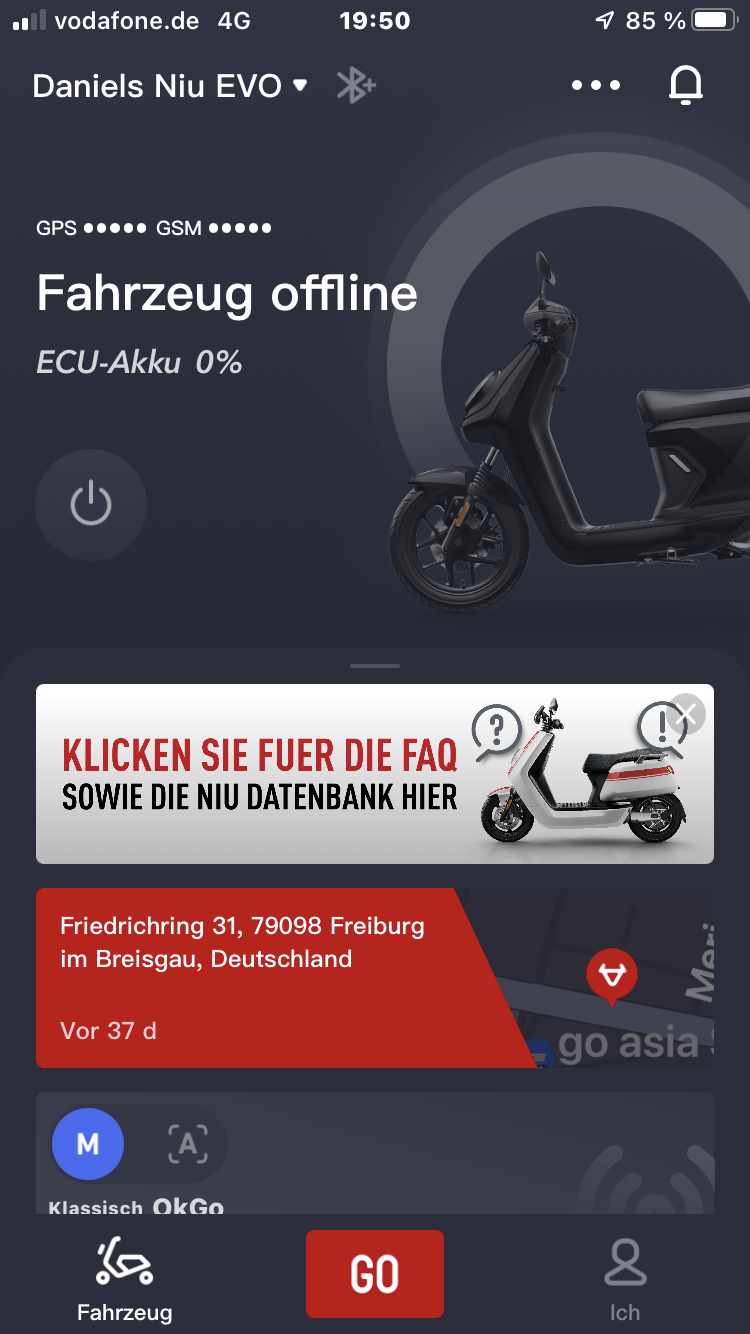

Fahrzeug ist offline .Kannst du mal schauen was in der App jetzt für eine Firmware angezeigt wird

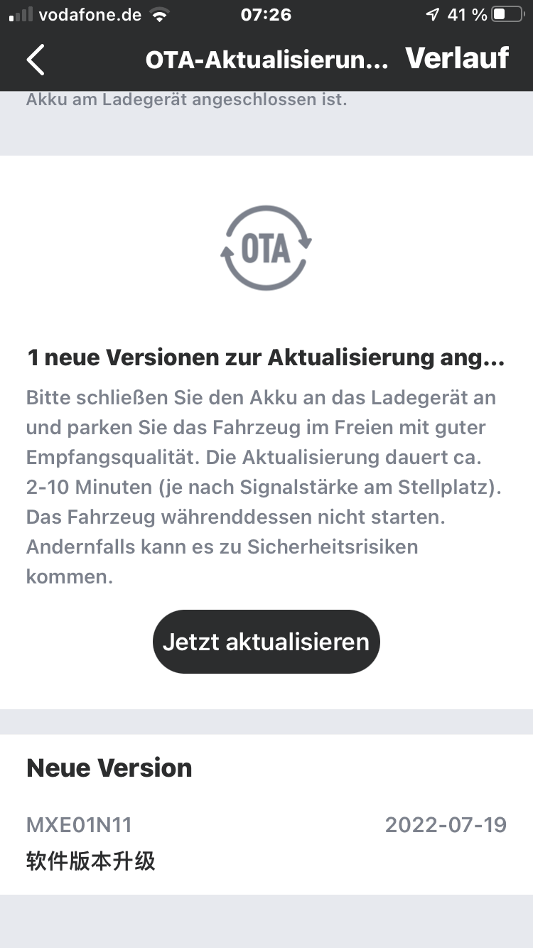

… dann nicht aktualisieren - sieht so aus, als ob du noch die „schnelle Version“ drauf hast

Ich hab auch noch die "schnelle" Version drauf, bisher ohne Nachteile (ok, der Blinker Ton stellt sich immer wieder zurück aber damit kann ich leben seit dem der Lautsprecher abgeklebt ist
Was mich wundert ist das Release Datum, das ist irgendwann vom 2.6. auf den 19.7. umgesprungen.

Ich glaube nicht, dass die App die aktuelle Konfiguration anzeigt, da der Roller ja offline ist. Die ECUBatterie ist auch bei 0 %. Das kann ja nicht sein, dann wäre ja keine Probefahrt möglich gewesen.
