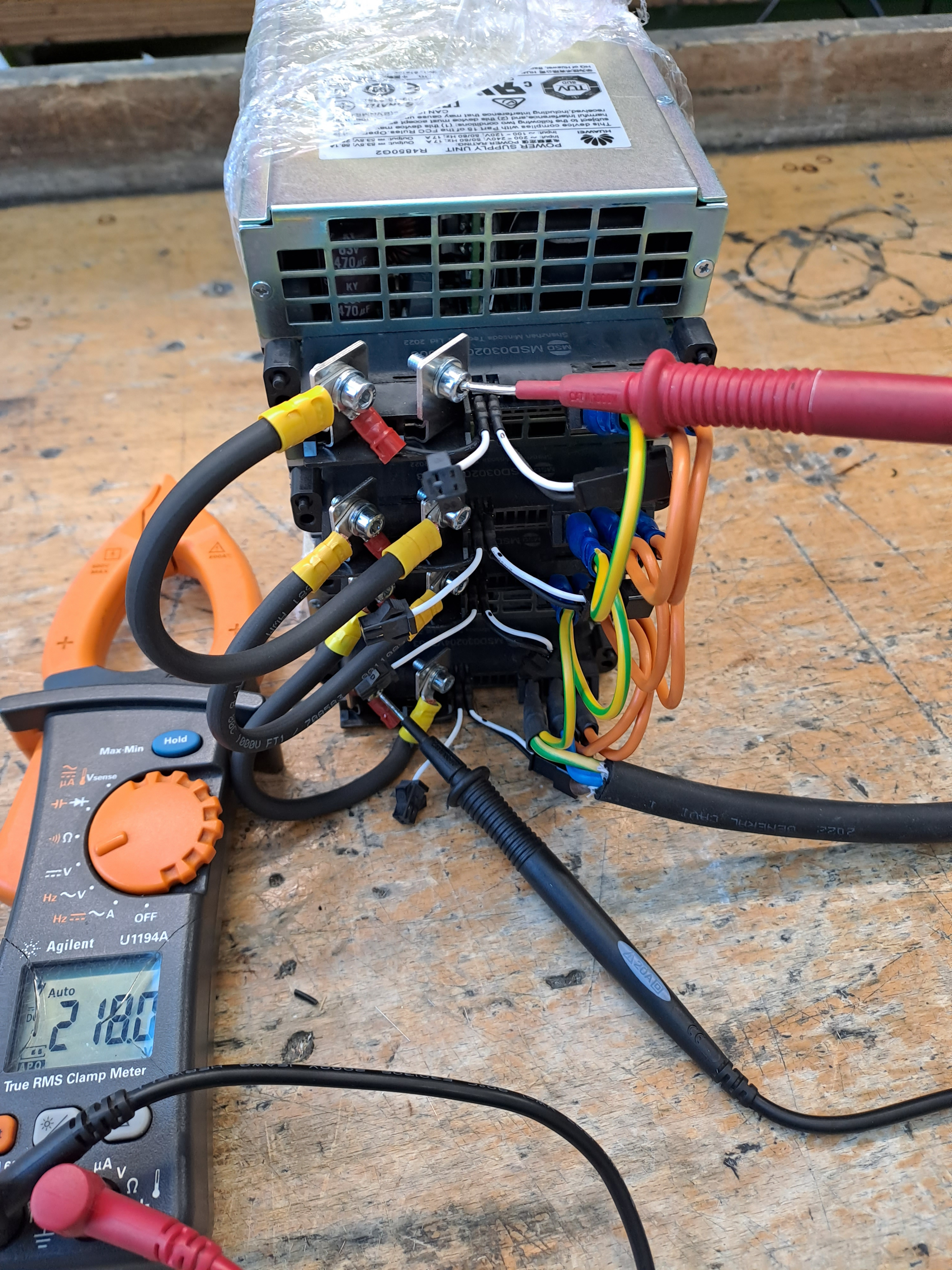

Ich war heute früh zu doof die Reihenschaltung richtig zu machen. Ich habe stattdessen die Netzteile kurzgeschlossen
Jetzt laufen die vier Huawei in Reihe auf 218VDC
