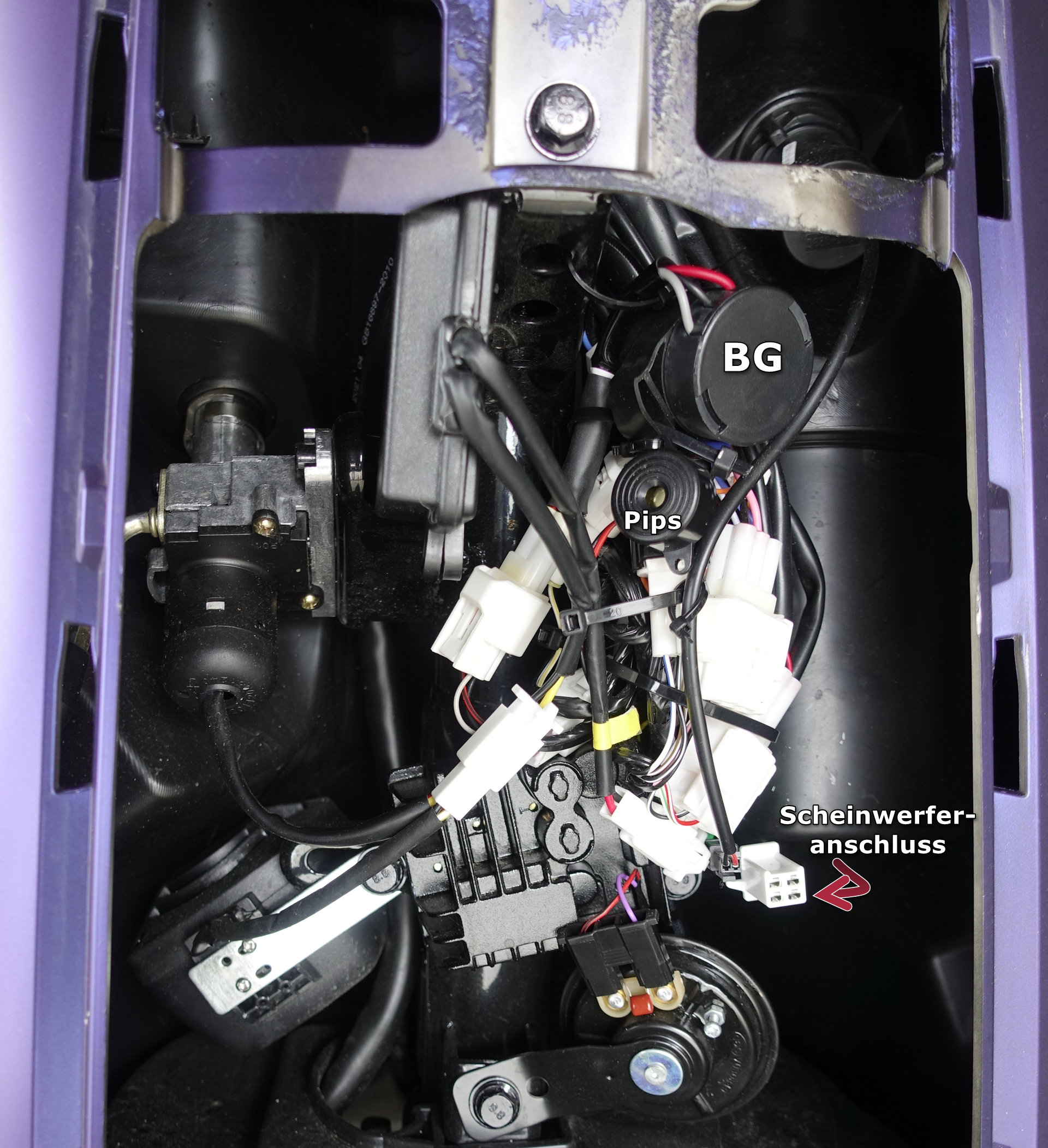

seit gestern habe ich auch einen SLI5, als erste Verbesserung musste heute ein Pipser für die Blinker rein, vergesse ich andauernd...
Mit der Anleitung hier war die Sache schnell erledigt.
Vielen Dank für Doku:-)
Ein Bild vor dem Anbringen der Verkleidung füge ich bei. Habe die Kabellei mit Kabelbindern verzurrt.
Sollte jemand im Raum Zülpich einen Pipser brauchen, ich habe noch einen übrig, da man beim SLI5 nur einen braucht.

Ich hab den Summer im Gehäuse gedreht, das dämpft etwas. Der erste Piep ist meist Dunkler in der Tonlage wie die folgenden, ich denke das liegt an der mechanischen Spannung der Membrane/ Scheibe.
