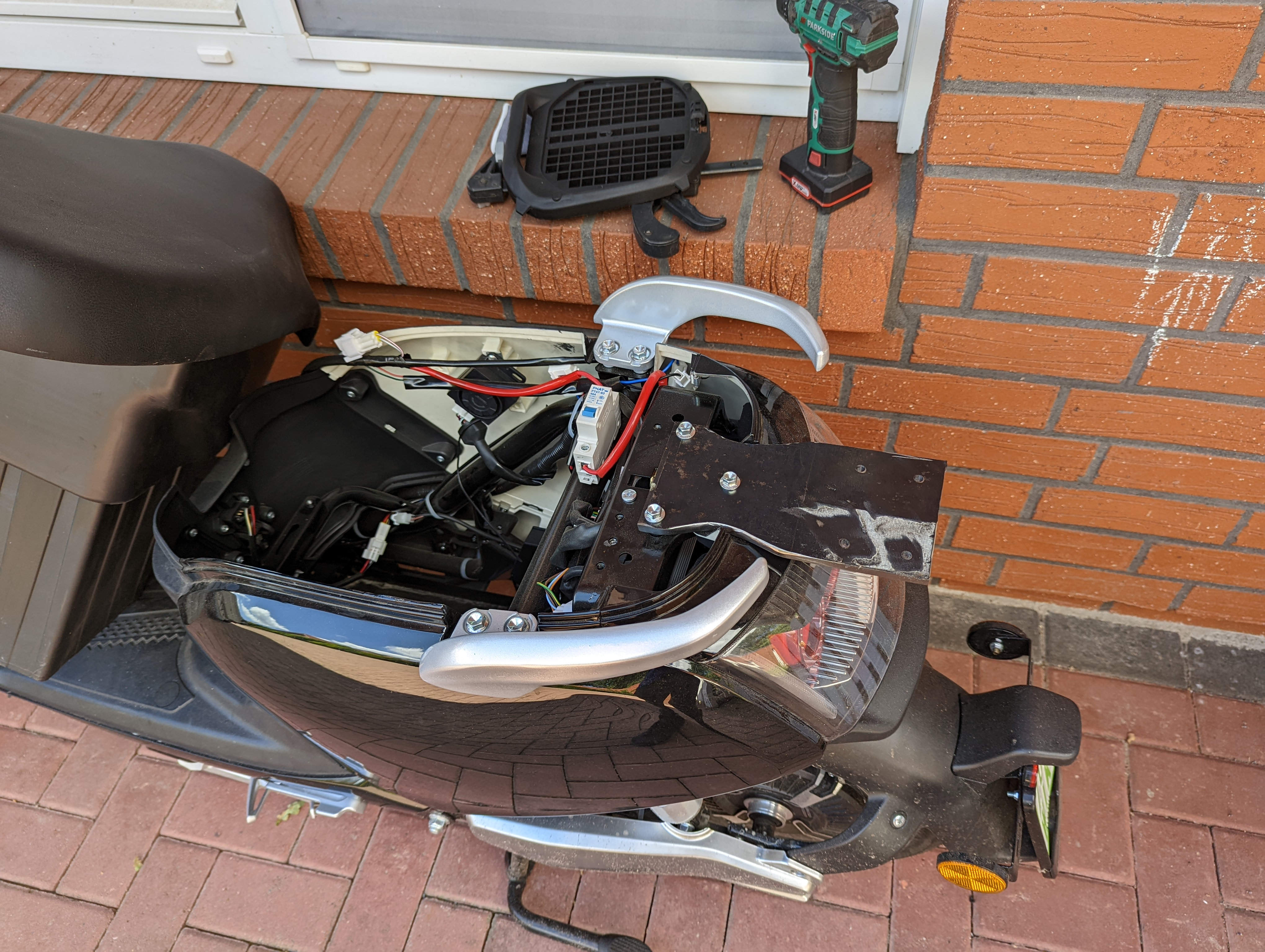

Hab den Topcase Halter selber gefertigt, eigentlich nur eine 3mm starke Stahlplatte. Dort die Aufnahme der Rückenstütze nach geschnitten und nach hinten weg ca. 20cm ausstehen lassen, dort dann passend Löcher für die Topcase Aufnahme gebohrt, schwarz lackiert und fertig. Federt bei großen Schlaglöchern usw. Zwar etwas aber da löst sich nichtsMatti hat geschrieben: Mi 17. Aug 2022, 12:30 Hallo JonDeath,
Hast du eine Anleitung wegen der Topcase Befestigung?
Kannst du mir ein Bild von dem Fach unter der Sitzbank hochladen? Passen da 2 Akkus rein? Kannst du die Sitzbank Länge und Breite messen?
Es passt leider nur ein Akku rein und der Motor ist eine Eigenmarke soweit ich sagen kann.
Hier noch Mal ein Foto vom ersten Prototypen des Topcase Halters.
