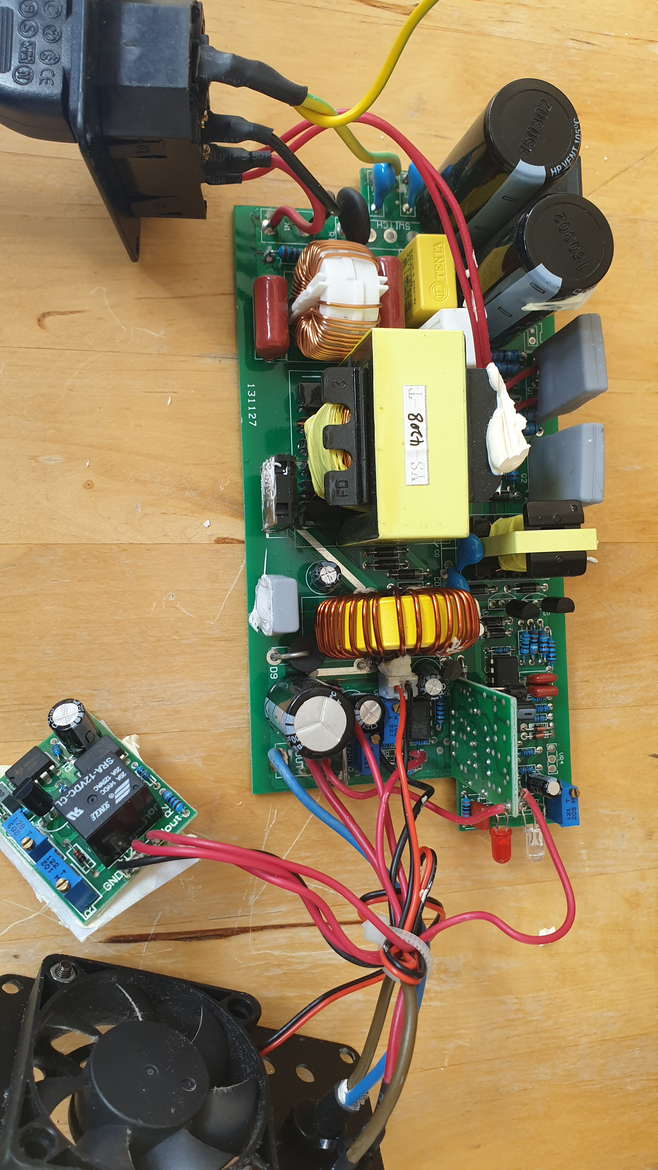

Vielleicht kann mir ja einer helfen oder Ideen geben, was hier evtl. nicht mehr in Ordnung ist.
Mein altes Ladegerät für den Unu Classic Akku, noch mit Lüfter, scheint nicht mehr zu laden.
Es werden die rote und die grüne LED gleichzeitig angezeigt. Geladen wird aber leider nicht mehr.
Die Spannung im Leerlauf beträgt ~25,5V und steigt an, je länger das Ladegerät eingeschalten ist. Erreicht aber nie die 57,4V die auf dem Gerät selber vermerkt sind und es leuchten immer die zwei LEDs.
Ladegerät geöffnet, aber es sieht alles ok aus, keine auslaufenden Elkos oder ähnliches.
Ein leises brummen/klackern in der grossen Spule vernehme ich, also scheint ja prinzipiell noch was zu klappen. Sicherungen auch alle ok.
Altes Ladegerät hat auch nur die Zwei Kabel als Abgang.
Wenn ich Stecker ziehe, dann klackerts in der Nähe der Spule und klickt und aus ist. Könnte ein Relaisklick sein.
Ich müsste vermutlich 57,4V als Ausgangsspannung messen oder?
Was könnte hier kaputt sein ? Ich weiss viel, aber eher Kondensator, Spule oder doch Mosfet?
Was und wo kann ich sonst evtl. noch sinnvoll messen ?
So sieht das Innenleben aus:
Vielen Dank für Eure Hilfe schon mal im Voraus.

Thunder115
- Beiträge: 1069
- Roller: UNU 3 kW Mod.2018
- PLZ: 01067
Re: Unu Classic Ladegerät defekt ?
Ein neueres Ladegerät (ohne Lüfter) hat auch keinen verbundenen PIN 5.
Den gibt es nur im Roller, wo dann Akkuspannung mit dem Zündschloß geschaltet wird. Daraufhin stellt der Akku die volle Spannung bereit, welche zuvor reduziert ist ca.25-35V. Findet man hier im Forum zum Thema, wie man am Akku die Spannung messen soll.
Also Plus auf PIN5, dann kann man die volle Spannung von 57,4V am Akku auch messen. Bei mir Roller und Ladegerät aus 2018, der Akku nagelneu aus Jan. 22
PS: im Bild ist das Bauteil Q2 schon etwas gefärbt ... von hellblau zu braun ...das scheint aber noch die Hochspannungsseite des Netzteils zu sein.
