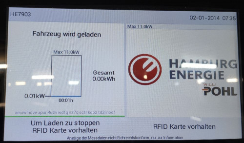

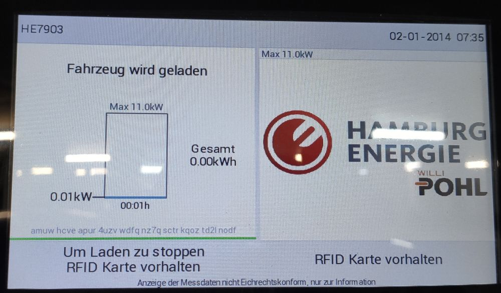

na super, die Wallbox hat offensichtlich ne Vollmeise.
Ich habe drei Kabel:
3m 11kW 3x16A (für den Roller)
6m 22kW 3x32A (original vom Zoe)
7m 22kW 3x32A (nagelneu, soll an der Wallbox bleiben)
Die Wallbox mag den Zoe (41kWh) mit allen drei Kabeln scheinbar nicht, so sieht das unabhängig vom Kabel aus:
Ich gehe nachher nochmal runter und probiere die andere Buchse der Box aus.
Und natürlich sowieso ne Email an HH-Energie.

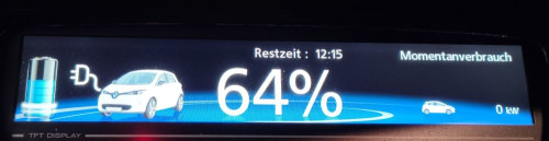

Also nach einer Stunde "Laden" ist der Zoe von 64 auf 63% runter.
An der zweiten Buchse der Box wartet die Box auf Lastmanegement, weiter passiert da nix. Ich denke die Box hat da ein Problem.
Also einfach mal die Box daneben genommen, das sind ja 5 Boxen für je zwei Parkplätze.
Tataaa, sofort 10,2kW Ladeleistung.
Die Box hat ne Macke, das ist nun wohl klar.
Toll, ich habe da einen Zoe und den BMW stehen. Ansonsten steht da auf den 10 Plätzen bisher ein Hybrid, kommen vielleicht dieses WE noch 1-2 solche Pseudostromer dazu.
Und ausgerechnet "meine" Box ist im Arsch.
