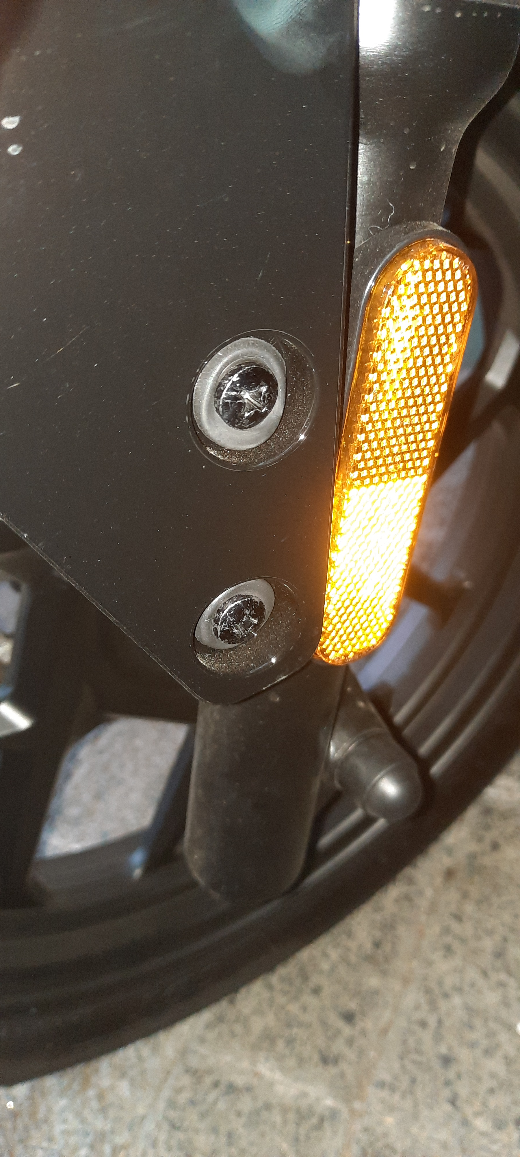

Nun brauche auch ich mal einen Ratschlag. Bei der Suche nach dem Klappergeräusch habe ich gestern Abend wohl den Übeltäter gefunden: Der vordere Kotflügel. Nun bin ich auf der Suche nach den Ersatzgummihülsen (zwei Lieferanten können nicht liefern) oder einer Möglichkeit, wie man es stabiler lösen kann. Eigentlich, so meine Vermutung, müssten dort auch Unterlegscheiben zwischen dem Gummi und der Schraube sein. Sind aber nicht.
Kann ja sein, das es unter Euch jemanden gibt, der es gelöst hat. Würde mich über Tipps freuen.

Hi Matrix, ich habe ebenfalls einen NQI GTS 2022 und bin im letzten Monat gut 1000Km damit gefahren. Allerdings klappert aber Vorderrad noch nichts. Eigentlich ist die ganze Fuhre trotz schlechten Straßen sehr ruhig unterwegs. Wenn du die Kotflügelhalterung vorne meinst, die sehen im original Zustand nicht sonderlich gut verarbeitet aus. Ich würde dort wohl auch Unterlegscheiben (Edelstahl) nachträglich einsetzen.

Ich danke Dir. Damit kann ich schon etwas anfangen. Hatte eine Idee und habe mir spezielle Gummiringe, die man einklipsen kann, bestellt. Werde, wenn es funktioniert, hier alles beschreiben.
