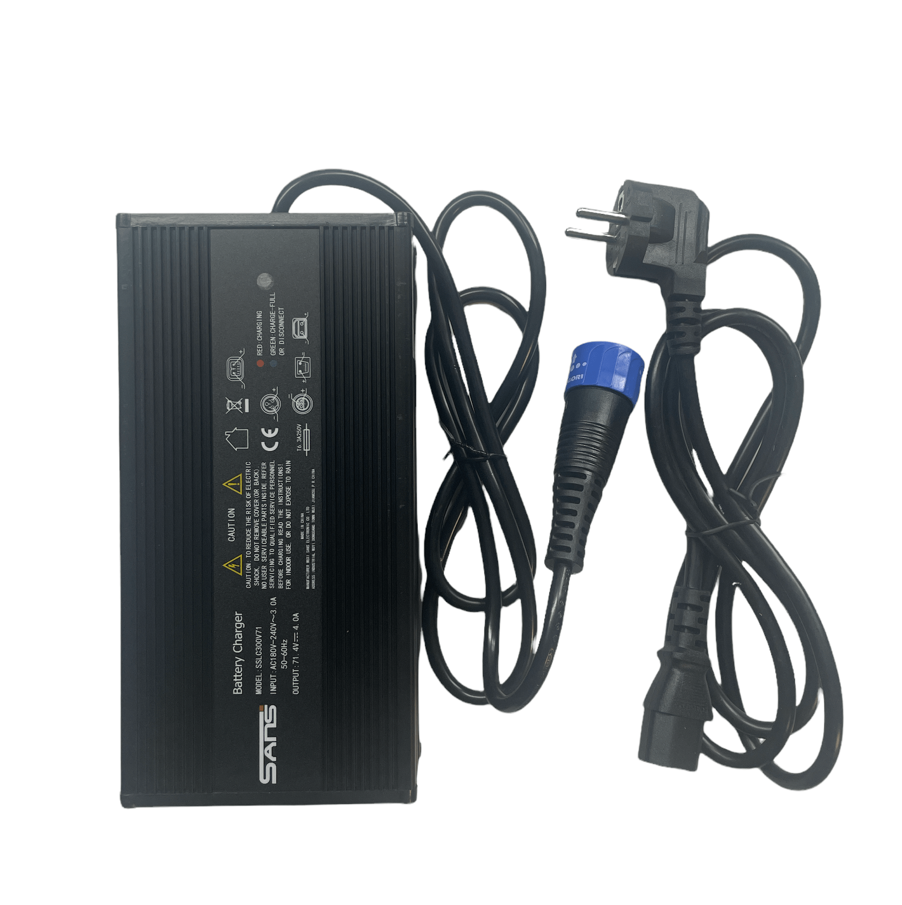

Einen 2. Akku, für meinen Elettrico 2.0 zu bekommen, war in ganz D nicht möglich. Dazu kamen unverschämte Preisangebote, bei ebay, von der Firma "Saxx" (baugleiche Roller und Akku für Ü1.000€ :!: ). Im anderen Thread (hier im Forum) zum Thema "Futura", hieß es, man könnte sie kontakten und würde dann (eventuell ?) mit etwas Glück, nen Akku für 899€ (ohne Versandkosten) bekommen. :?:
Durch etwas Glück hab ich nen NL Onlineshop gefunden, der passende Akkus für 599€ anbot...bestellt und ein paar Tage später war er in Bayern angekommen...saubere und schnelle Lieferung...Akku vorgeladen...funktioniert einwandfrei ! :!:
Warum ist das in D nicht möglich ??? :?:
Ach ja, die Ladegeräte auf der Futura-Site sind ohne Lüfter...wurde nach Ladung (5h) so heiß, das man es erstmal abkühlen lassen mußte, bevor man es verräumen konnte ! Ging sofort retour...nach einer Nachfrage, wurde der Betrag (PayPal) auch zurück überwiesen.
Im NL-Shop gabs dann auch das richtige Ladegerät dazu...mit Lüfter ! Wurde superschnell und 1A-verpackt geliefert ! :!:
Gruß, Uwe. 8-)
Der Clou, der angebliche Elettrico, heißt eigentlich Crystal (wie in NL), war unter der Sitzbank zu lesen und kommt wahrscheinlich nicht mal von Futura !!?? :!: :?:
Eine Drossel ist ein Singvogel und gehört in die Natur... nicht in den Roller !!! :roll:

stonie hat geschrieben: So 28. Aug 2022, 11:46 Ach ja, die Ladegeräte auf der Futura-Site sind ohne Lüfter...
Also ich habe zwei Ladegeräte von Futura, und die sind beide mit Lüfter.
Schraub dein Ladegerät doch mal auf und sieh nach.

Das was geliefert wurde war sauschwer und ohne Lüfter ! Wie ein lüfterloses NT vom PC !
Eins mit Lüfter wurde mitgeliefert, beim Rollerkauf, ein zweites hab ich mir hier geholt : https://www.chinascooteronderdelen.nl/p ... a-s5/...da gabs auch den Akku ! :)

Das Ladegerät was ich bekam (von Futura, Nachbestellung), hatte keinen Lüfter...ein Lüfter muß ja die warme Luft nach draußen bringen, das Ladegerät war rundherum geschlossen, keine Lüfteröffnung !!! :!:
Jetzt hab ich 2x dasgleiche, vom selben Hersteller (s.Foto, Post# ganz oben)
Gruß, Uwe. 8-)
Hatte mich schon gewundert das es nur 99,99€ gekostet hat...das aus den NL, 150€ ! :roll:
https://elektroroller-futura.de/ladegeraet-elettrico-2
