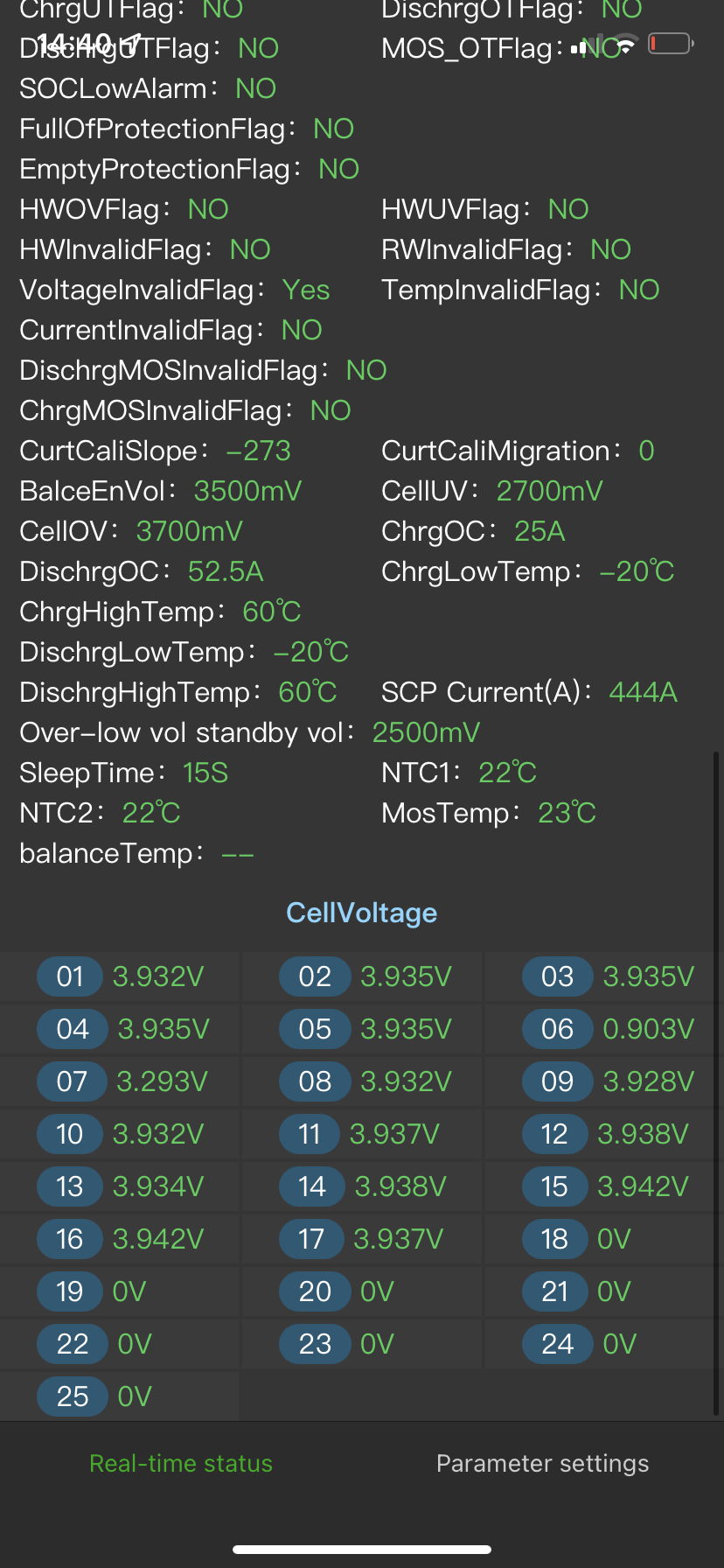

So wie es aussieht, sind 15 von 17 Zellen in Ordnung. Zelle 6 (0,903 V) ist vermutlich tiefentladen, korrekt? Und Zelle 7 mit 3,293 Volt liegt auch deutlich unter den anderen Zellen die alle bei 3,9xV liegen.

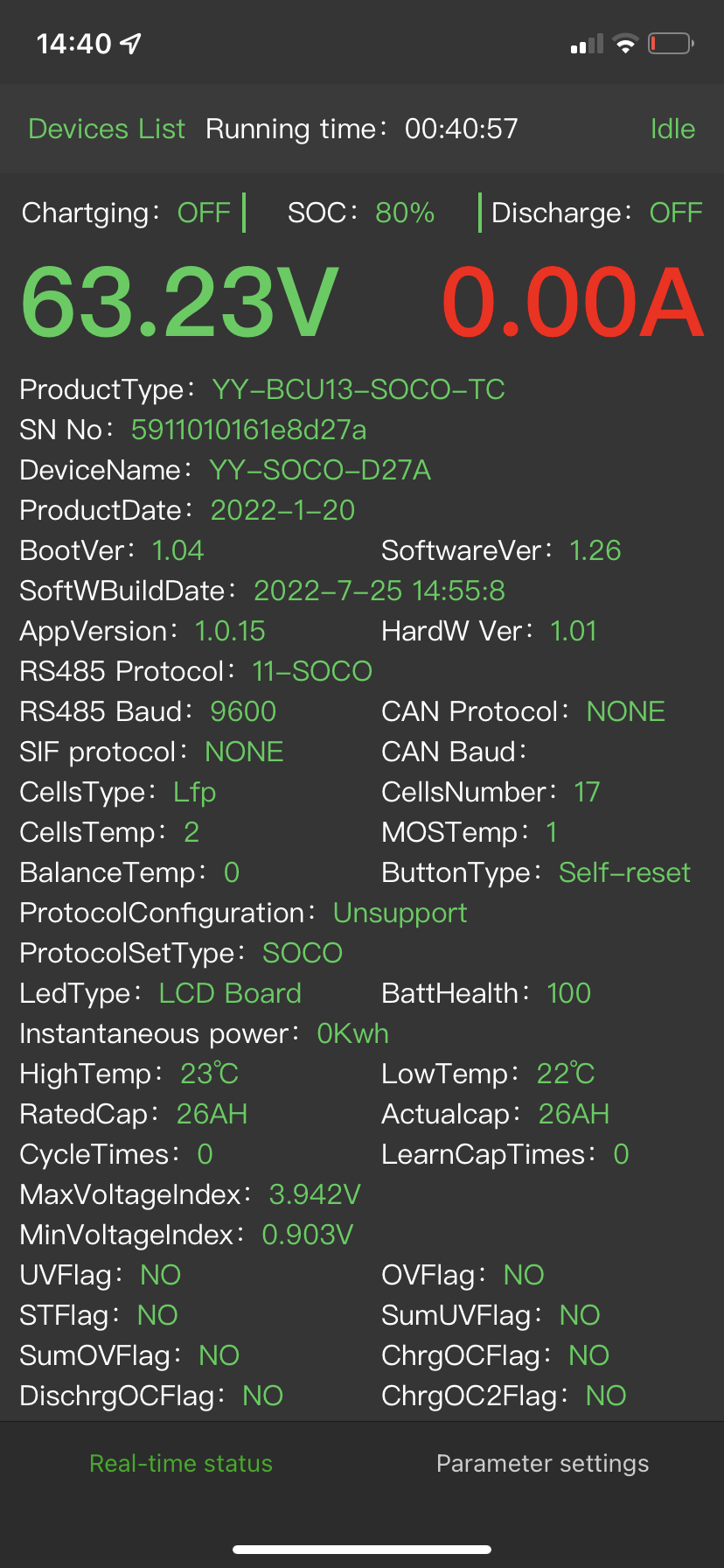

Aber kann das auch der Grund sein, warum das Netzteil nicht mehr laden will? Laut der App ist ein "VoltageInvalidFlag" auf "yes" gesetzt. Das könnte also die Ursache sein, dass das BMS kein laden mehr zulässt.

Zellenstrang 6 ist mit 0,9 Volt kritisch defekt (falls der vom BMS angezeigte auch an den Zellen so niedrig wäre).
Das BMS ist auf LFP eingestellt, also auf den falschen Typ (cellstype).
Es sind Li-Ion-Zellen (z.B. NCM, NCA, vielleicht auch LIO) im Akku, aber keine Lithium-Eisen-Phosphat-Zellen (LFP).
Insofern detektiert es auch 15 andere Zellenstränge als zu hoch.
Nach Äderung des Typs wäre alles zwischen 3,0Volt und 4,2(5) Volt OK, und weiter nutzbar.
Wegen dem Strang mit 0,9 Volt wird das Laden aber gesperrt bleiben, weil Zellen, die mal unter 2 Volt lagen,
wegen der Gefahr von Kurzschlüssen/Akkubrand nicht aufgeladen werden sollen.
Der Strang muss raus. Ob auch bei Strang 7 etwas nicht stimmt (z. B. Kontakt einer Zelle defelt) sollte man ggf. untersuchen.
Bei 26Ah könnte der Zellenstrang aus bis zu 10 Einzelzellen bestehen.
An serieller Position 6 müssen alle Zellen ersetzt werden. In Position 7 alle Zellen zu ersetzen wäre dann Nr.-Sicher.
Den Materialkosten von <50€ bzw. <100€ steht ein erheblicher Arbeitslohn (Vermutlich deutlich mehr) gegenüber.

Ich habe die Auswahl zwischendidithekid hat geschrieben: Do 1. Sep 2022, 21:12 Hallo,
„ParaToTernaryLi“ -> cellsType: TernaryLi
„ParaToTitanateLi“ -> cellsType: Lto
„ParaToLiFeO4“ -> cellsType: Lfp
Ich vermute es muss dann TernaryLi sein?

Li steht offenbar für "normalen" Lithium.Ionen-Akkus, also die hier richtigen Eistellungen. (Nennspannung/Mittelspannung zwischen 3,6-3,7 Volt, max 4,2V, min empfohlen 3,0V)
LFP und LTO sind auf jeden Fall die Sondertypen mit anderen Einstellungen.(LFP: 3,2V max 3,65V min empfohlen 2,5V , LTO: 2,3V max.2,8 V min 1,5 V
