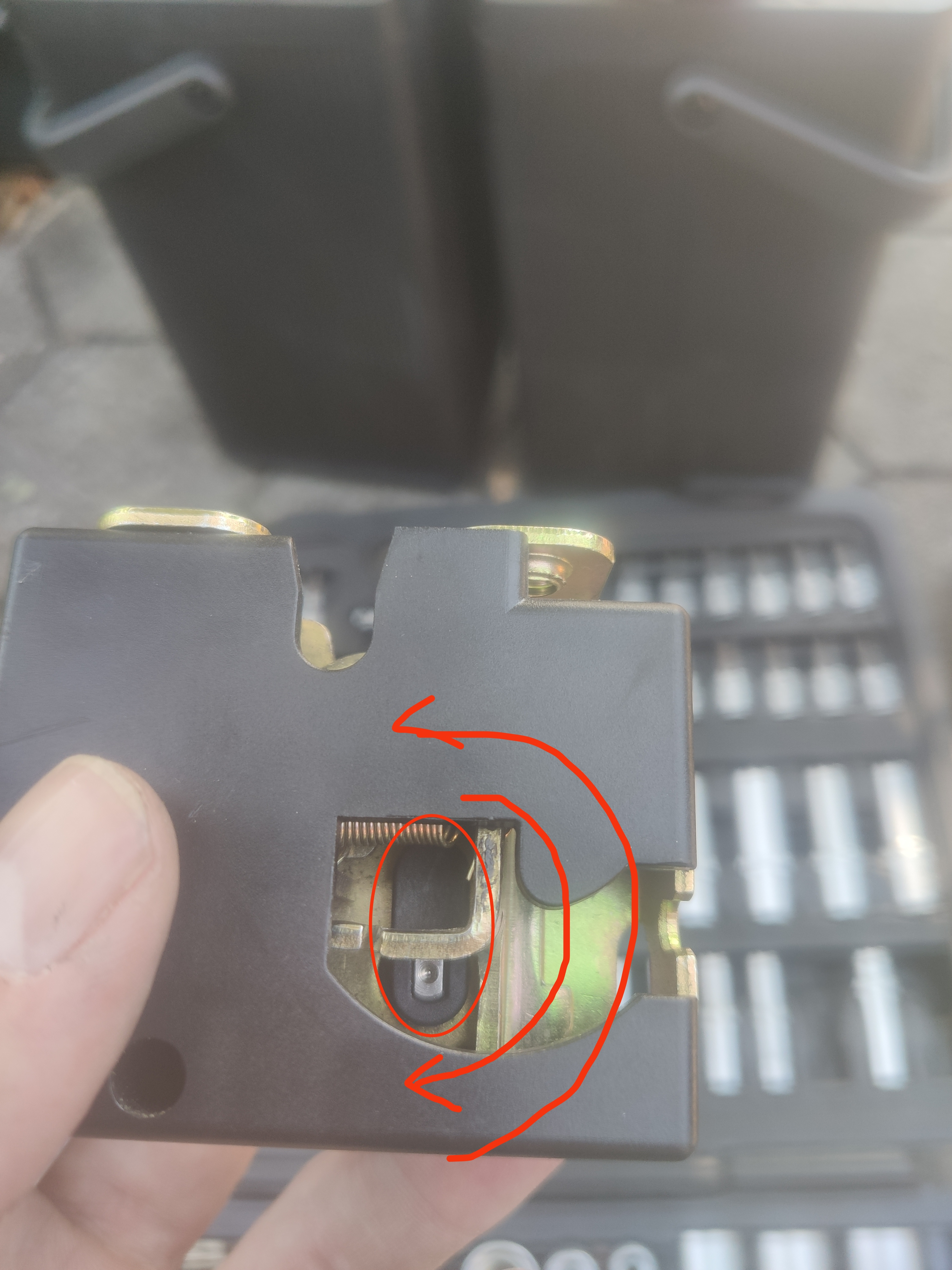

So ich hab mir das Schloss heute angeschaut und folgenden Fehler gefunden. Der kleine Motor für die elektronische Entriegelung treibt einen kleinen kunststoff Schieber an. Dieser fährt zum Öffnen einmal um 180° im Kreis und danach wieder zurück. Bei mir blieb dieser Schieber bei 90° stehen und hat somit das Schloss dauerhaft entriegelt. Ich hab den Schieber dann mit einem Schraubendreher wieder in die korrekte Ausgangslage zurückgedreht und nun funktioniert das Schloss wieder wie es soll. Im Bild hab ich den Schieber markiert. Dieser steht jedoch genau in der falschen Position. Er muss nach unten zeigen um in der korrekten Ausgangsposition zu sein.
Wer sich den Ausbau sparen möchte und auch das Problem hat, dass der Sitz nicht mehr verriegelt, kann folgendes ausprobieren:
1. Den Sitz fest nach unten drücken, so dass das Schloss eigentlich einrasten müsste
2. gleichzeitig jetzt den Ready Button zweimal drücken, jetzt müsste der Motor des Schlosses fahren
3. hoffen dass der Schieber danach wieder korrekt steht und ihr euch den Ausbau somit spart
