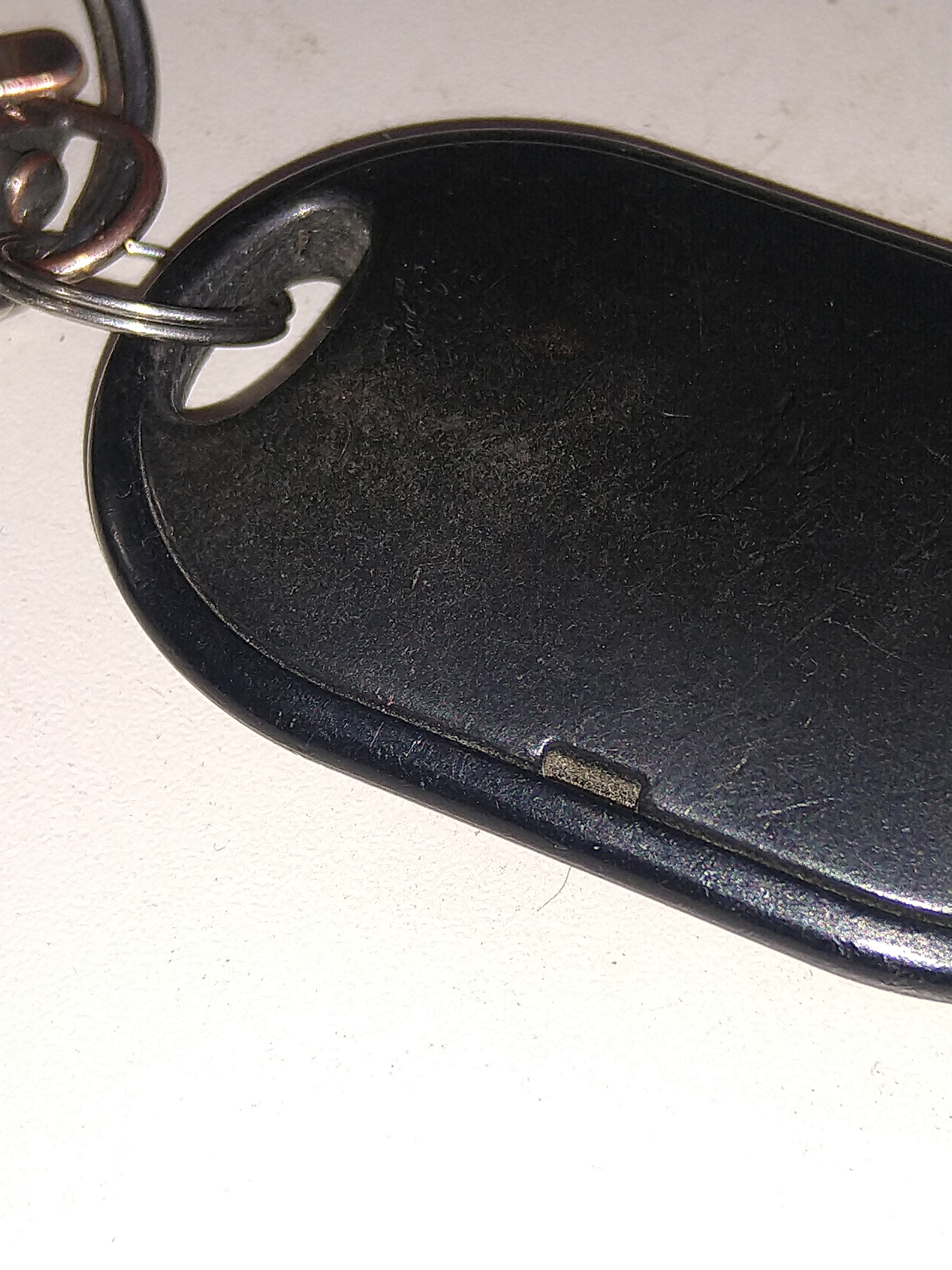

Bei meiner Fernbedienung würde ich mit einem kleinen Schraubenzieher an dieser Stelle aufhebeln.
Ich weis ja nicht wie deine aussieht.

So ähnlich, aber diese Kerbe ist bei meiner FB ganz oben und es war wie verklebt. Der Schraubendreher sollte nicht zu klein sein, sonst gehts zu Lasten der Plastik...komischer Weise hat mein "Zünd"schlüßel (vom Stromer) vorn genau die richtige Breite (gewollt ??, wohl eher Zufall !) und mit a bißerl Gewalt öffnete sich das Teil. Bei solchem Fummelkram könnte ich immer zum HB-Männchen werden ! Ne C2032, stinknormale Knopfzelle ist drin ! Bei der FB von meinem Cruiser (Entdrosselung) war ne kleine LR23 drin.
