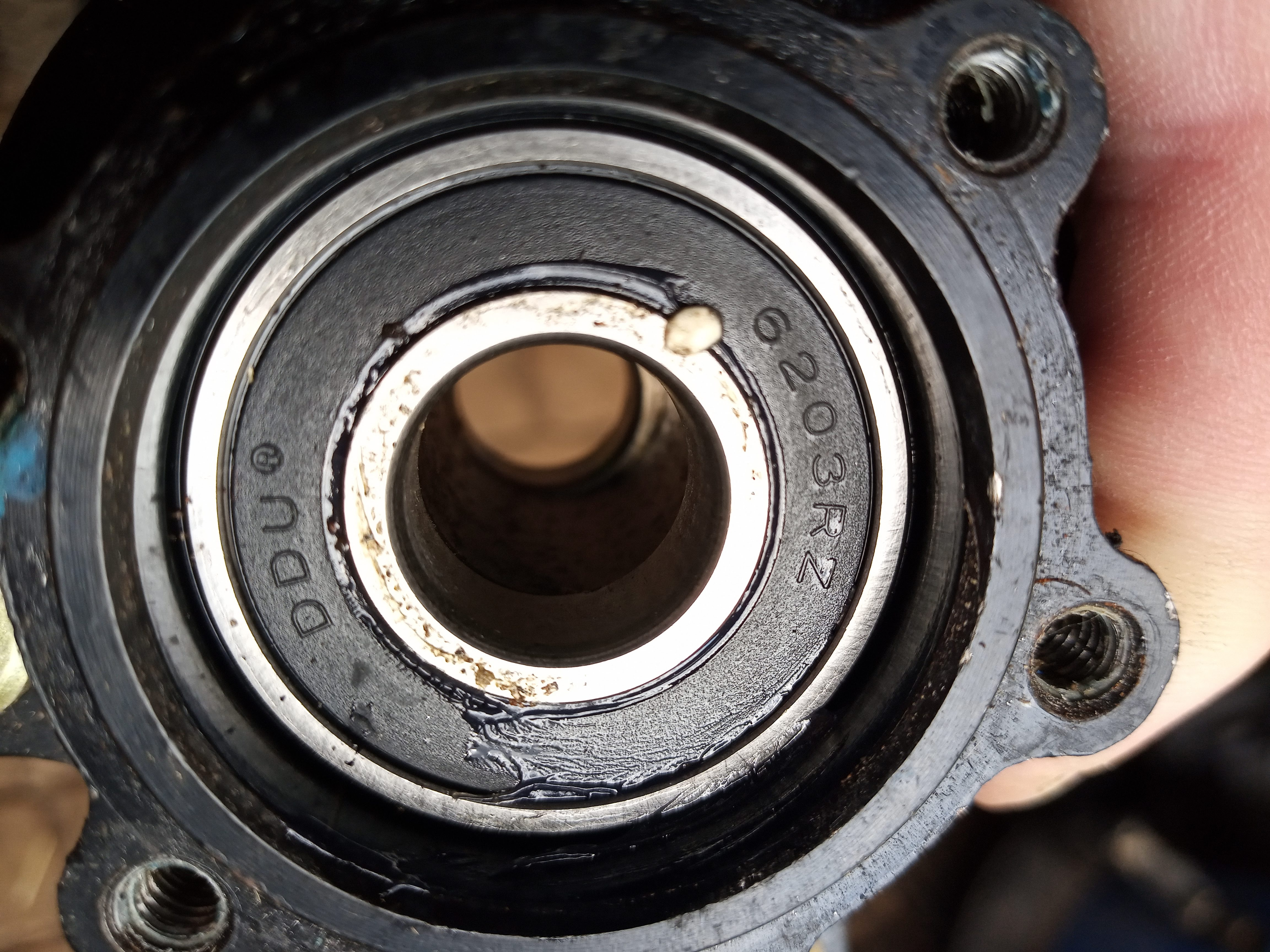

Moin, leider hat sich das rechte radlager meines Max verabschiedet. Kann mir bitte jemand sagen welches ich dafür neu besorgen kann, und eventuell eine Bezugsquelle. Ich bin leider kein schrauber und brauche daher etwas Hilfe.

Vorne sind je zwei Stück "6203 RZ" drin. Da gehen auch "6203 2RS C3". Die gibt es bei einschlägigen Händlern. C3 Lager sollten es wegen Erwärmung sein. Hier ein Beispiel.

... pro Rad sind 2 Lager verbaut

Wenn rechts schon laut ist, dann links gleich mit machen und vorne vielleicht auch.

Die oben genannten Lager passen leider nicht, die sind zu klein.
Vielleicht kann mir aber jemand sagen, wie das zweite Lager ausgebaut wird???? Mein schrauber hatte auf die schnelle keine Idee. Ich natürlich auch nicht.

Komisch, bei mir sind genau diese drin. Kannst Du eine Rückmeldung geben, was bei Dir reinkommt?

Entweder kommt jedes Lager von einer Seite rein gegen einen Bund oder beide von einer Seite mit Distanzhülse dazwischen.
