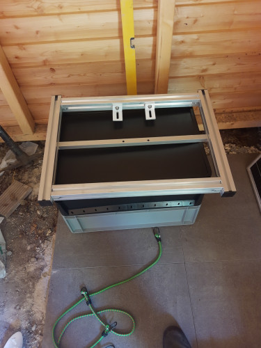

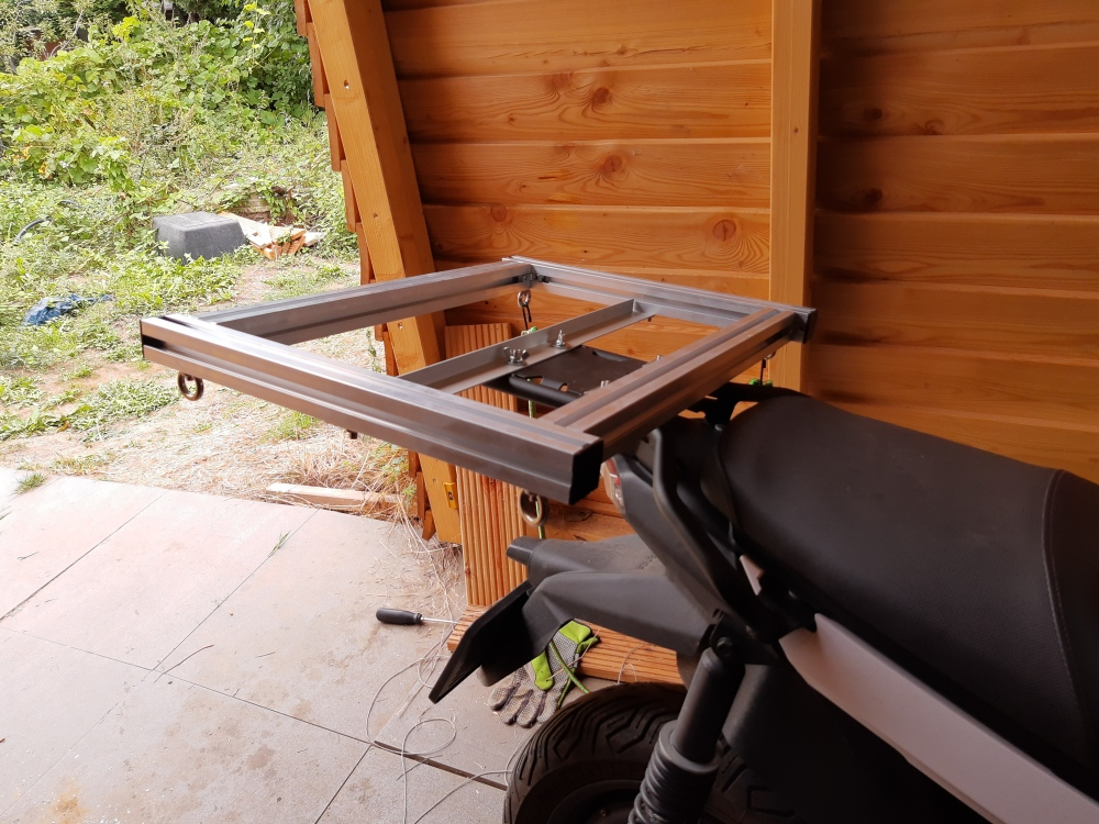

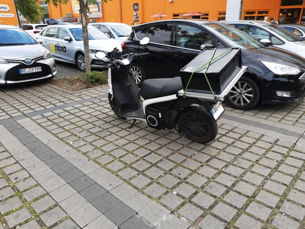

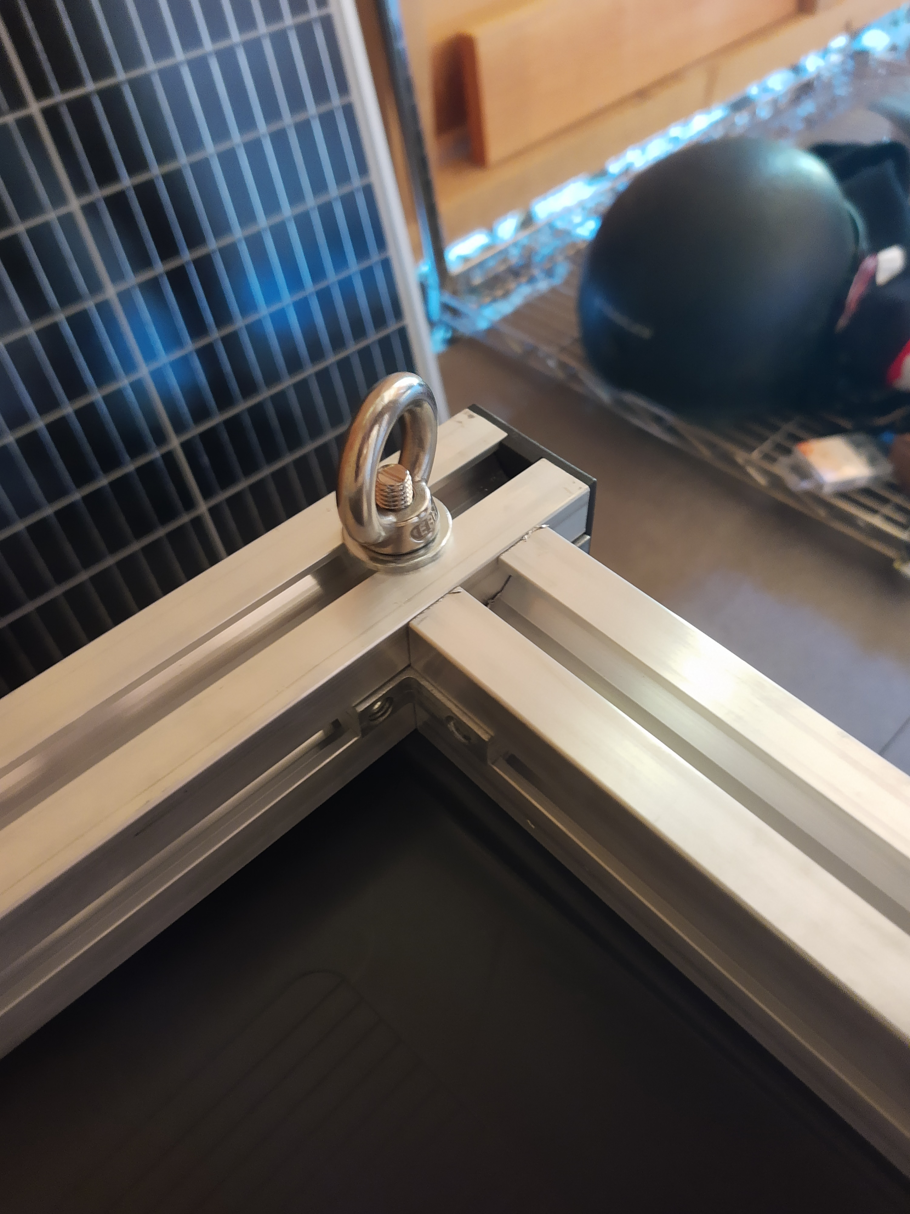

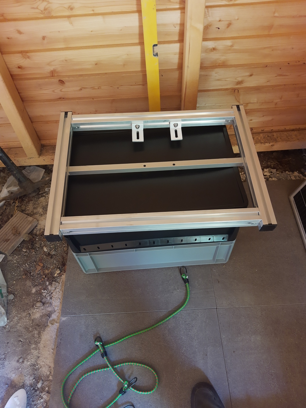

ich habe mich geärgert, dass ich doch oft das Auto nehmen musste, wenn der Einkauf länger oder Größer war. Ein brauchbares Topcase für den Zweck habe ich nicht gefunden.
Hier meine Eigenbaulösung, realisiert mit Material aus dem Solar-Bereich: Es passt genau eine Eurobox drauf (oder 2 oder 3), die Ösen und Nuten kann man vernünftig zum Verzurren verwenden, und da ich öfter auf Veranstaltungen zum Klimaschutz Balkonsolar präsentieren muss/möchte, man kann ohne Probleme die beiden 70x70cm Solarmodule oben draufschnallen.
Ich hoffe, es gefällt euch und vielleicht rege ich zum Nachbau an.
Horst

Gern mehr Fotos vom nackten Träger und der Befestigung! geht das auch ggf. abzubauen oder einzuklappen?

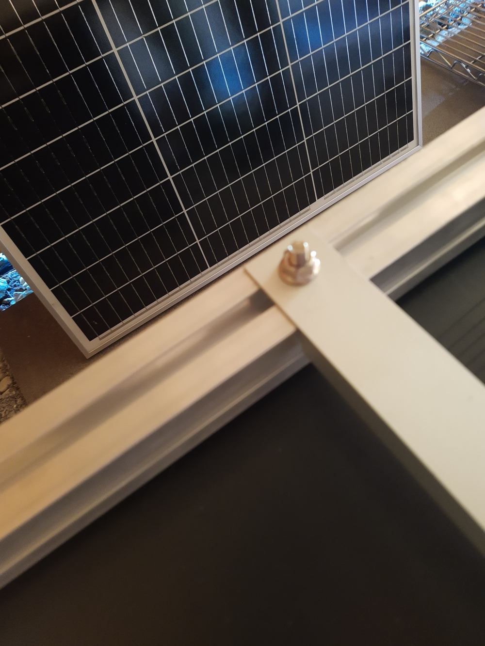

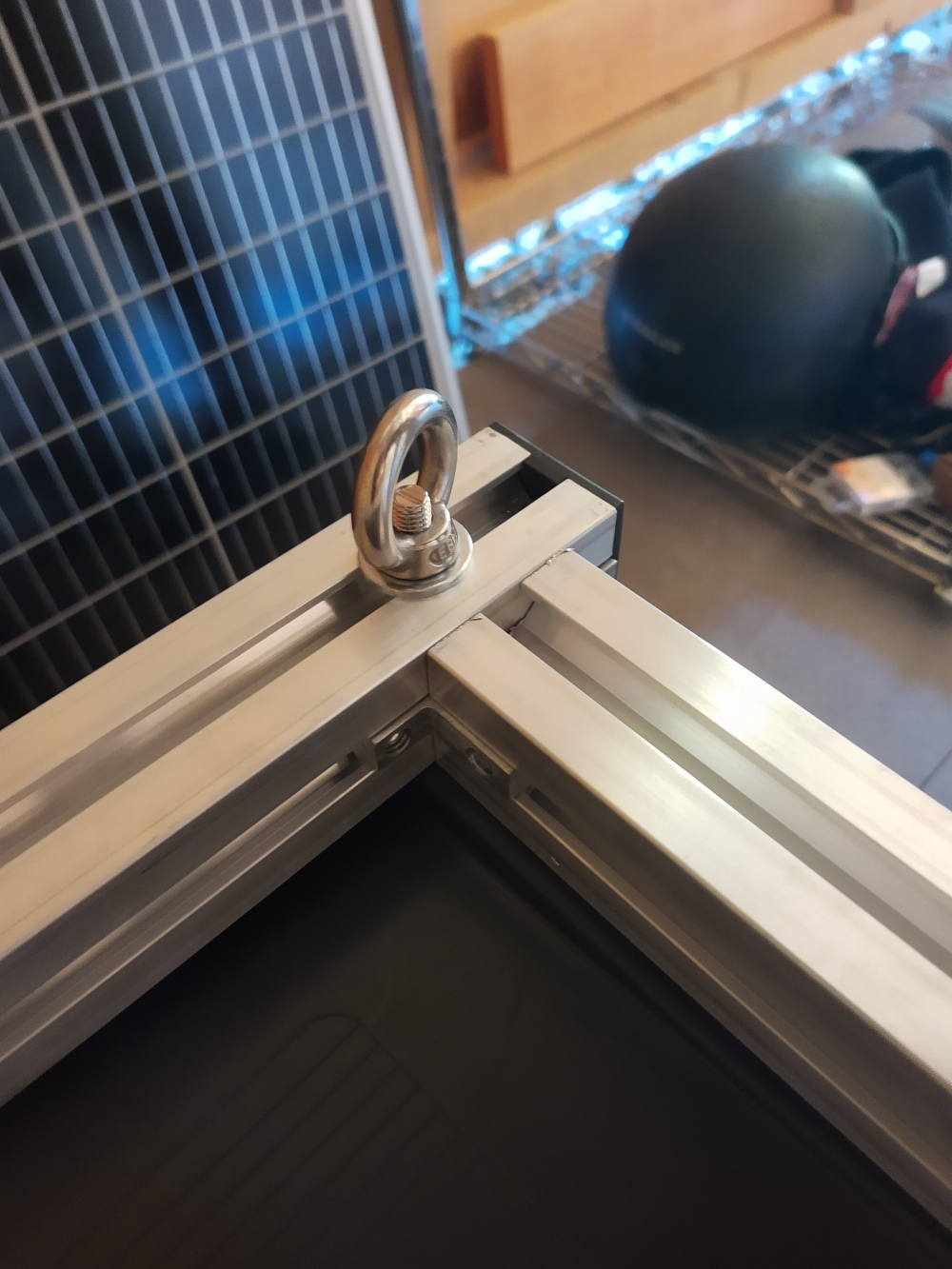

ja, ich habe als Basis nicht den originalen Gepäckträger, sondern "den anderen" (mein Gedächtnis). Dort in 4 der Löcher die Hammerkopfschrauben Nut 10 (M8). Mir fehlen noch Fixierungen, die fallen raus ohne Mutter. Oben Flügelschrauben wegen Demontage ohne Werkzeug. Profile 40x40mm Solarprofile, viel zu stabil, aber an 4 Seiten Nut. Innenmaß etwa 37x57 für den Boden der Eurobox. In den Ecken 8 Innenwinkel mit Madenschrauben. Die Ösen sind auch mit Hammerkopfschrauben fest und dienen als Füße und zum Verspannen.
In der Mitte ein Winkel-Alu, an den Seiten abgesägt. Das ist die hintere Stütze. Vordere Stütze dann 2 Kreuzverbinder/Winkel vom PV-Gestell. Die haben Längslöcher und lassen sich so schieben, dass der Boden der Box versinken kann. Und wer mutig ist, der kann auch viele Boxen stapeln und verspannen.
Horst
Horst

Na bumm, da ist meine Alukiste ein Lercherlschaß dagegen
Der SHAD-Träger ist ja sehr stabil, aber schon alleine wegen der Fahrdynamik würde ich da nicht zu viele Euroboxen stapeln - sonst coole Lösung.

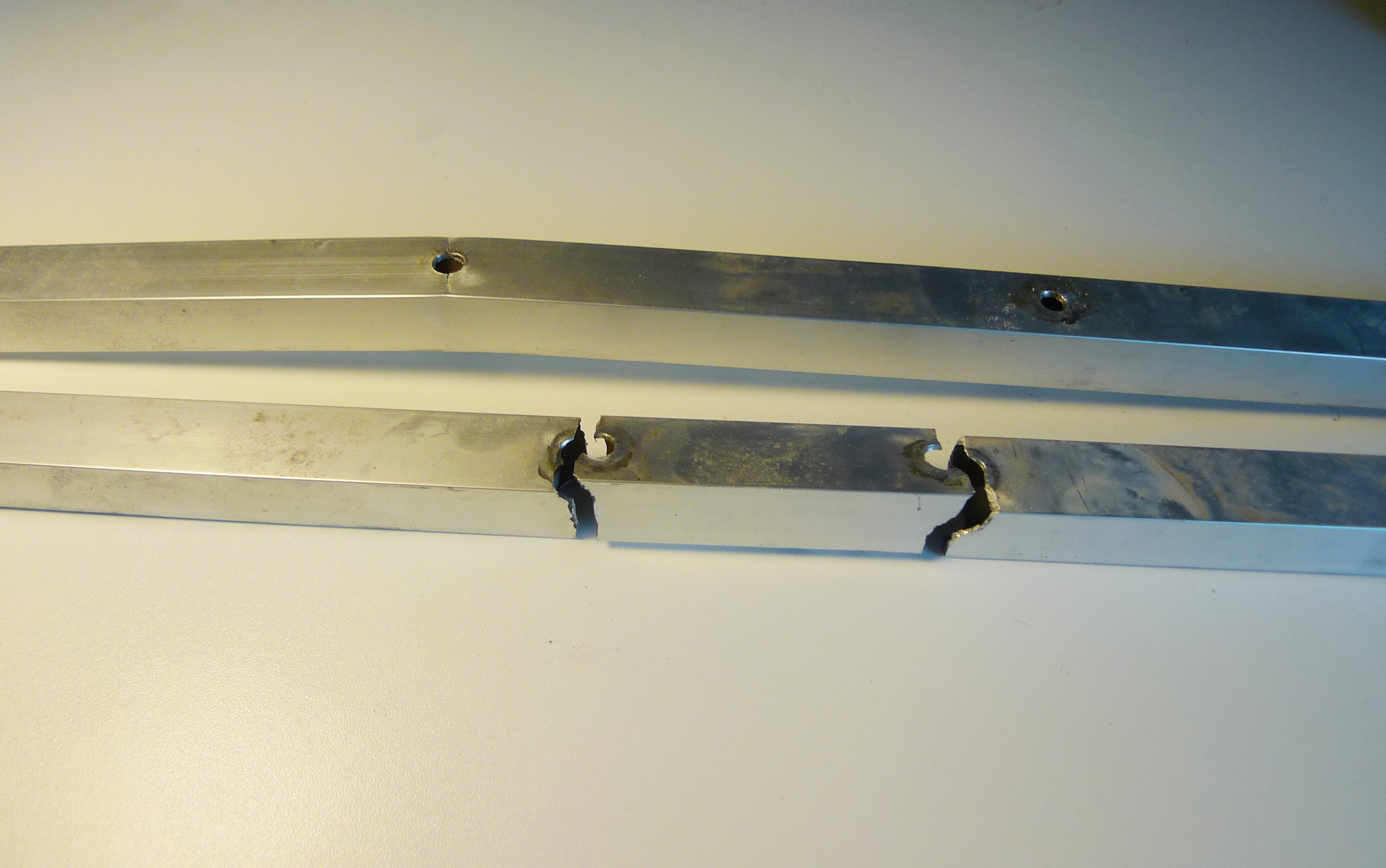

Also meine Alu-Tragkonstruktion hat es nach wenigen Monaten zerbröselt. 20 x 20 Alu-Vierkantrohr, 1,5 mm Wandstärke. Bin dann umgestiegen auf Siebdruckplatte und Gummipuffer. Schlaglöcher sind nicht zu unterschätzen.

Die oberen Profile nennen sich auch Bosch-Profile.Gibt es auch in Stärken von 30 und 25 mm.Da bauen sich manche auch Gestelle für 3D-Drucker.

Die werden auch gerne bei der Konstruktion von Vorrichtungen in der Produktion verwendet.
Kann man auf passende Längen gesägt billig im Internet bestellen.
Dank Loch in der Mitte der Profilstangen, kann man die Prima verschrauben.
Und so stabil in jedwede Form bringen.
Ein Arbeitskollege von mir hat vor 10 Jahren oder so, sich damit die Koffer für sein Motorrad gebaut für einen Ausflug nach Sibirien.

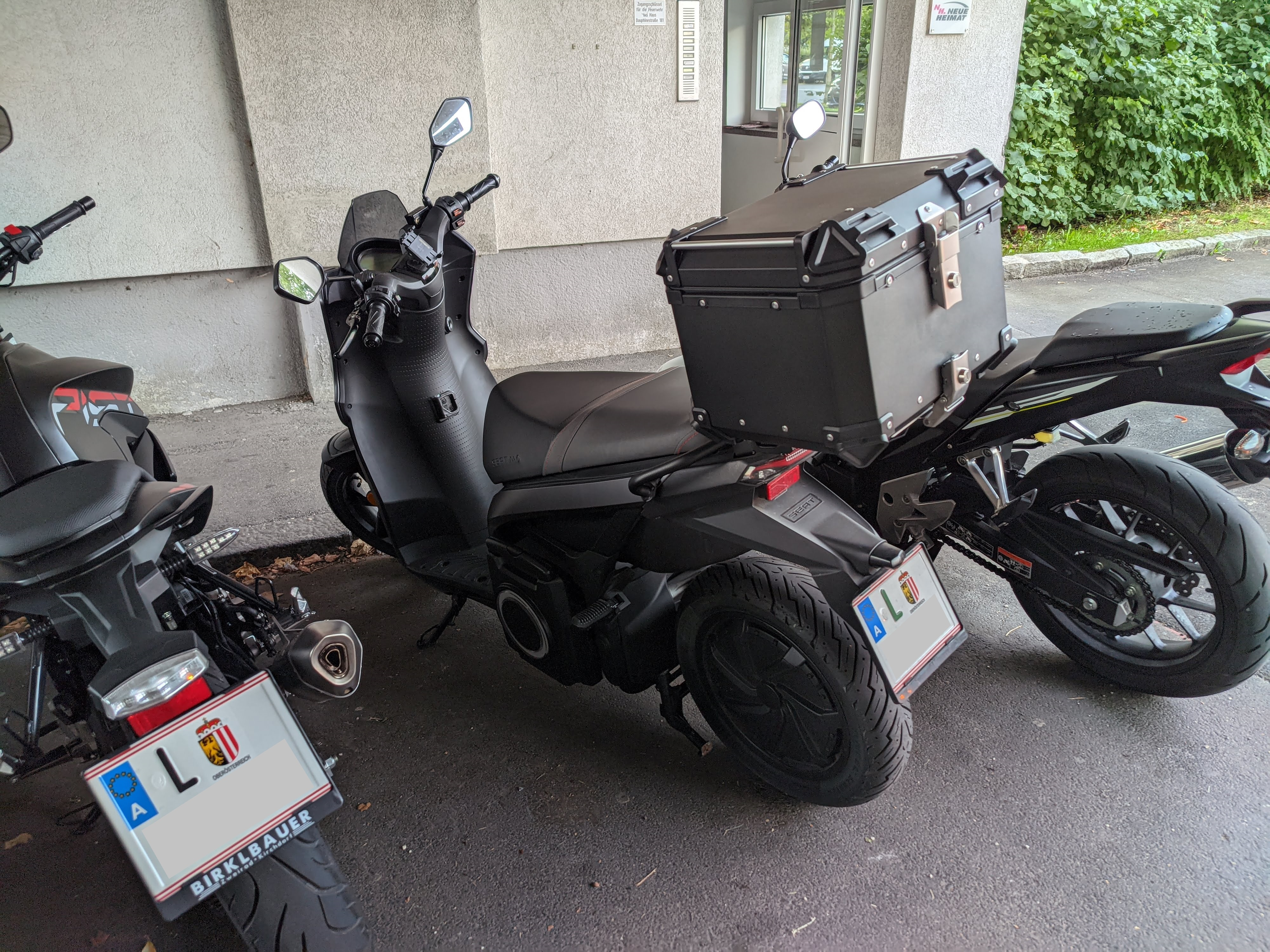

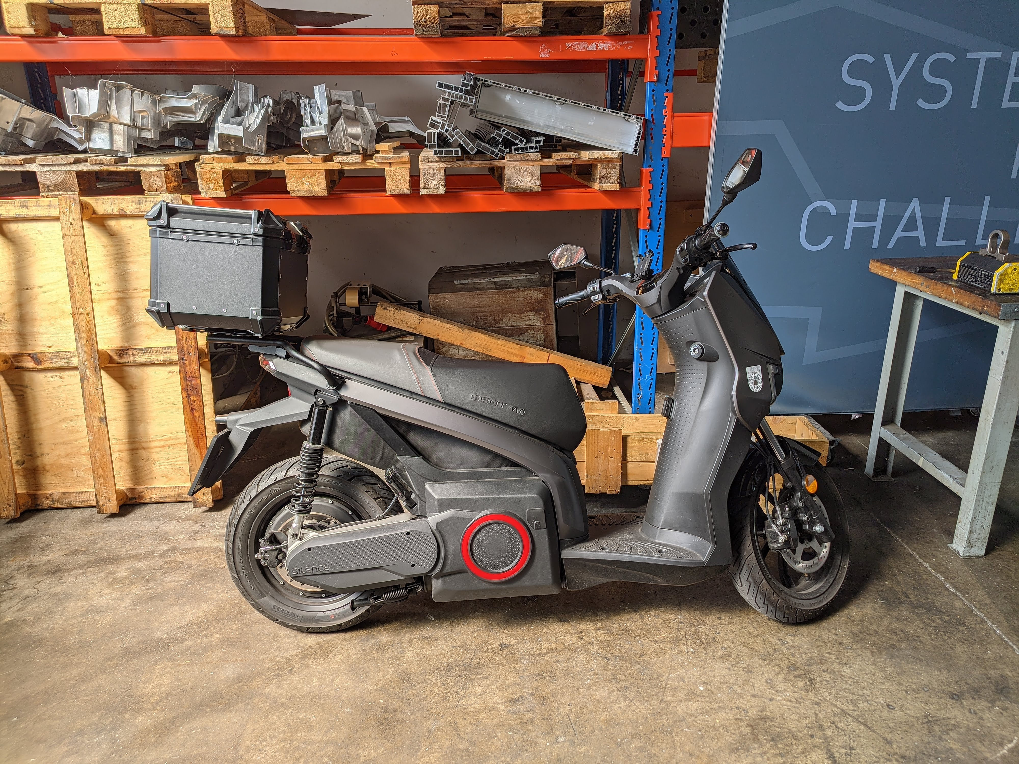

Hab mir nun auch ein Topcase an den Mo geschraubt, wird hauptsächlich zum mitführen des Schnellladers und sonstigem Zeugs verwendet.
Link zum 45l Alu-Topcase: https://www.amazon.de/gp/product/B0B3MVJ9NS/
Als Halter hab ich den Shad Gepäckträger verwendet. Hier mussten noch 2 Löcher extra in die Platte gebohrt werden, um die Adapterplatte vom Topcase befestigen zu können.

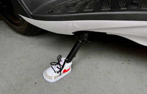

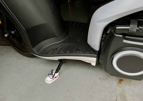

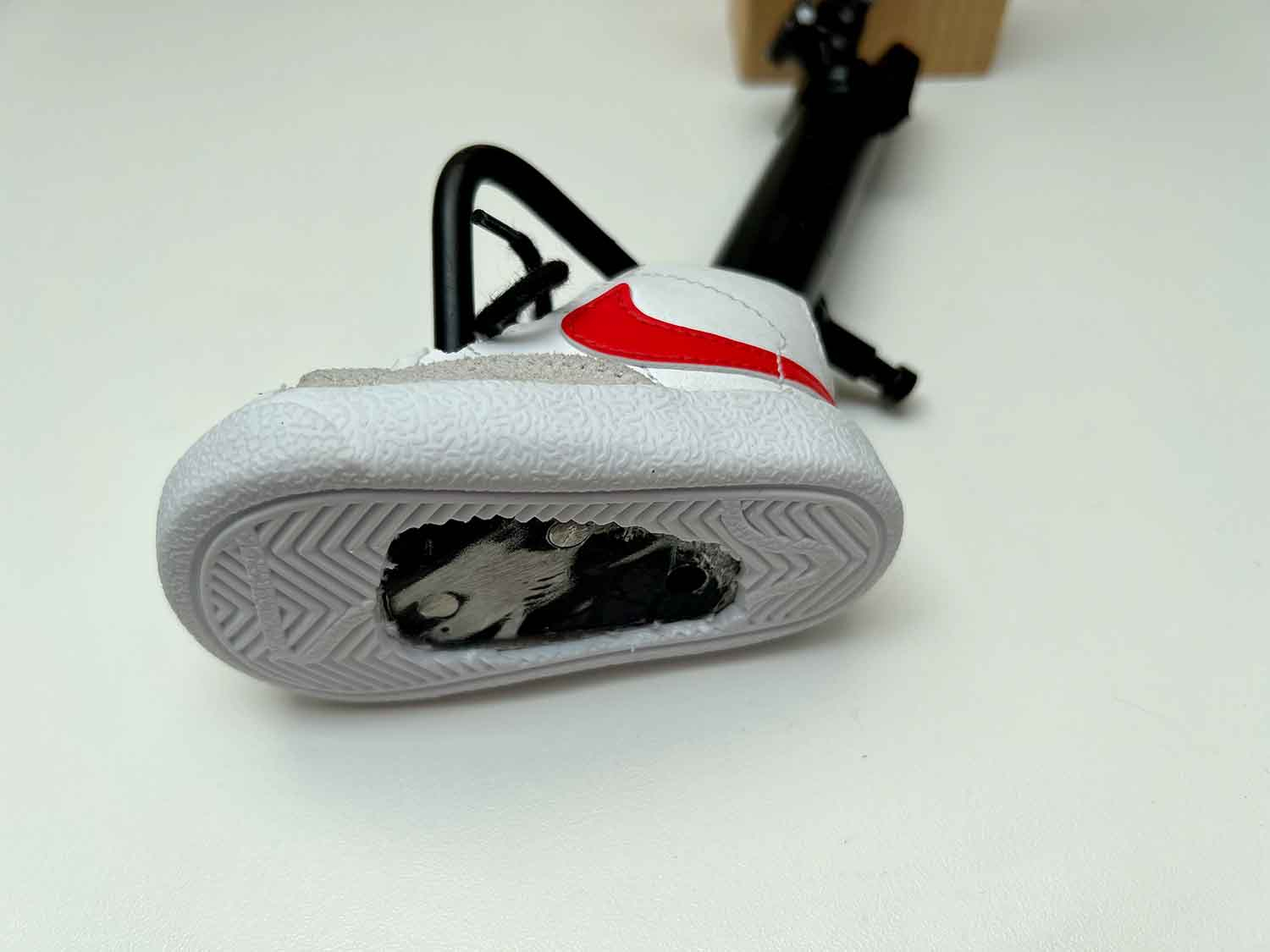

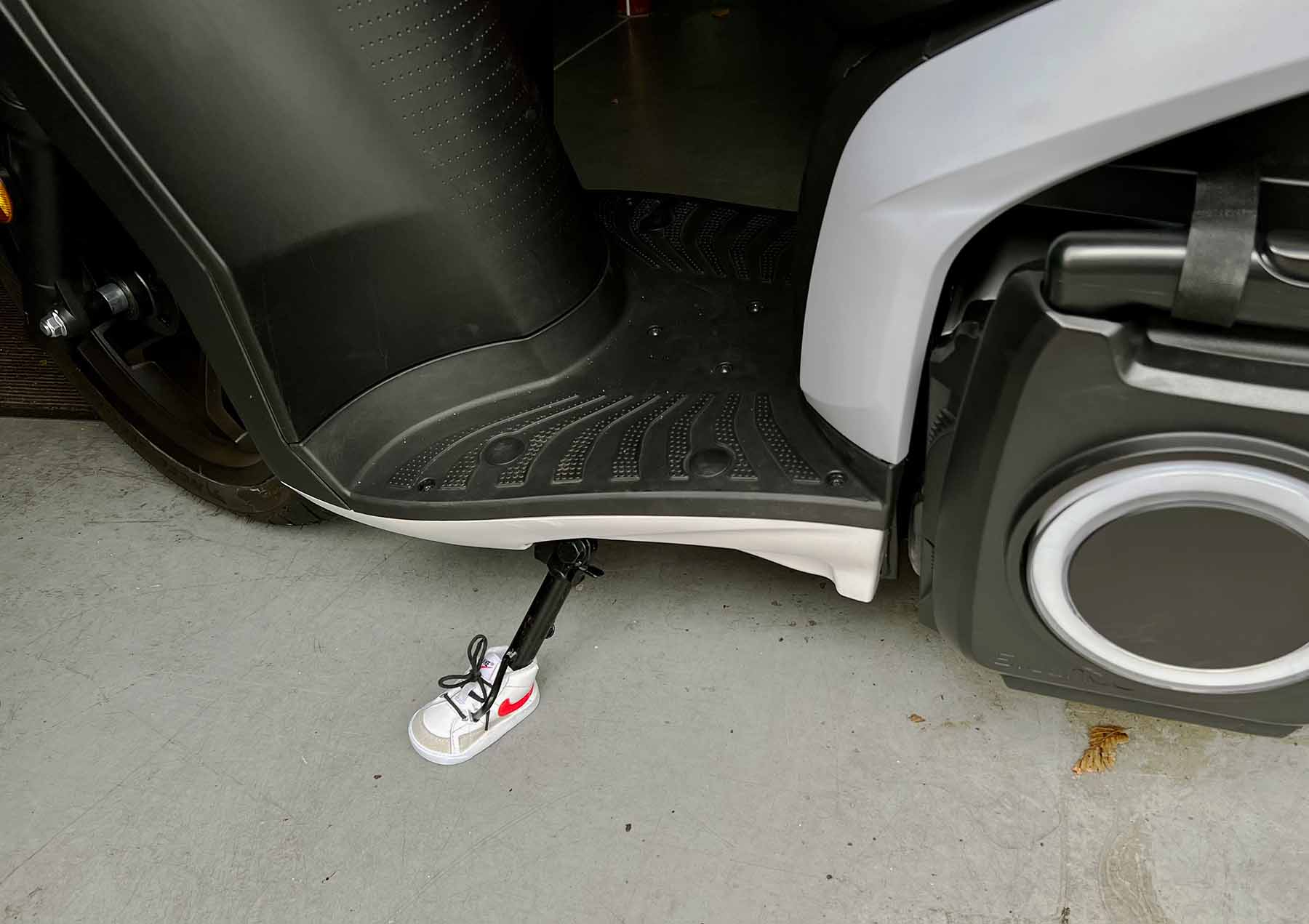

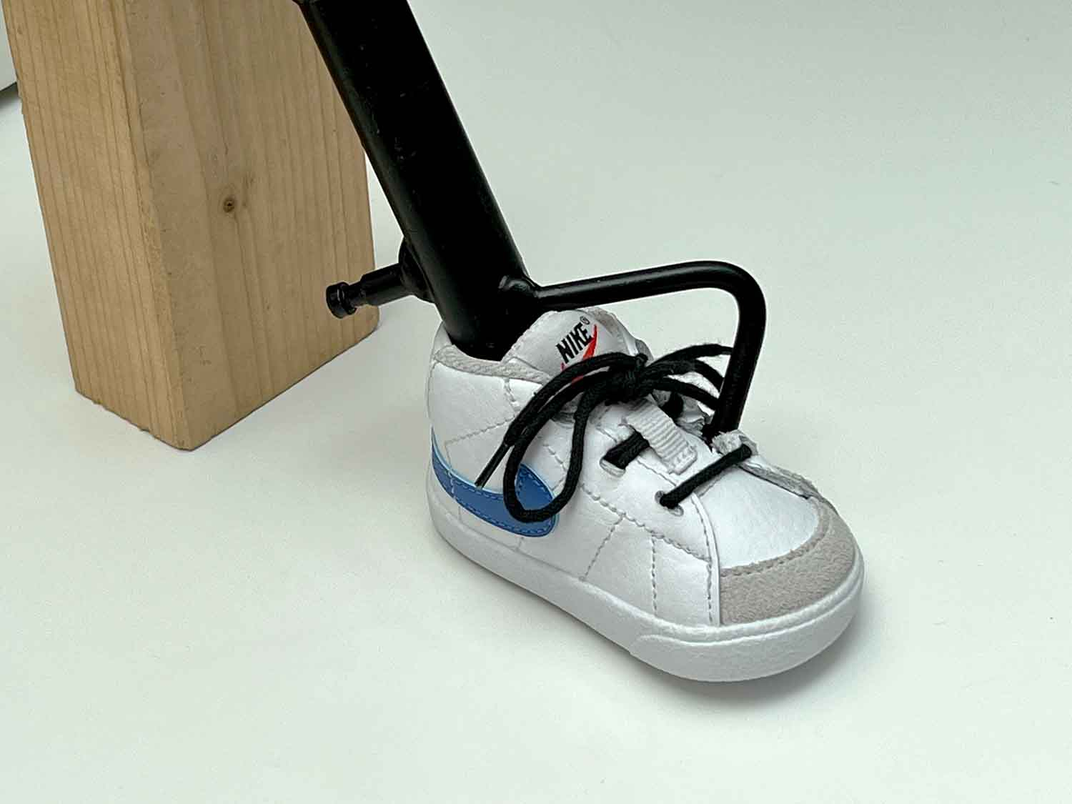

Da ein Schlüsselanhänger-Chuck Schuh als Seitenständer-Schuh alles andere als lange hält (wird durch Seitenständer Stand-Scherkräfte nach 5-10x Gebrauch erst seitlich weggedreht, dann zerrissen), habe ich mir etwas dauerhaftes überlegt:
Man nehme einen üblichen Markenbabyschuh in der Grösse 16 (EU) bzw. 1C (US), bastle für ihn aus einer Aluplatte ein Fussbett, schraube diese AUF die Seitenständer-Standplatte, schneide den Schuh unten aus und wurschtle den Schuh über den Seitenständer. Gut ausgestopft, mit vernähten Schnürsenkeln und per Sno-Seal eingewachst, sollte das Konstrukt etwas länger halten, da der Ständer wie vorher Kontakt zum Boden hat, ohne IM Schuh irgendwelche Kräfte auf diesen auszuüben. Der Schuh selbst schwebt darüber, wenn auch durch die um Sohlendicke höherliegende Fussbettplatte so präzise, als wäre der Seitenständer wie ein Fuß innen im Schuh.

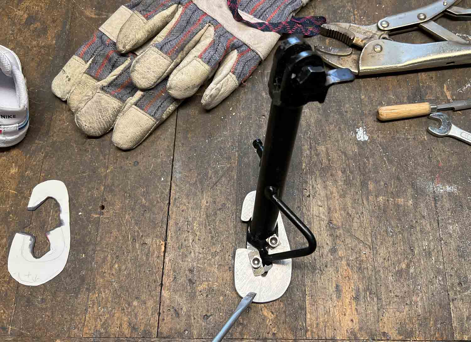

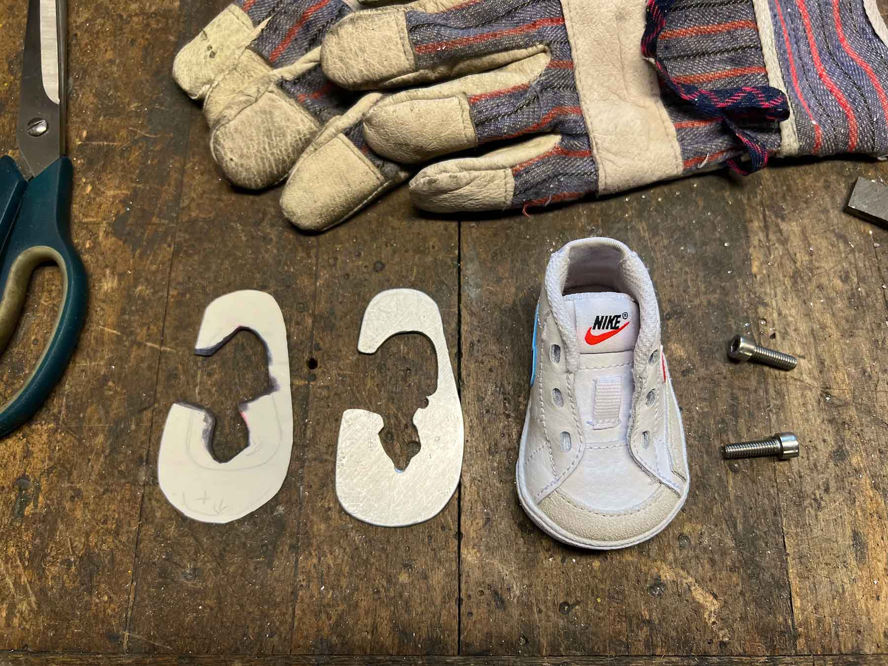

Bild 1: (v.l.n.r.): Papierschablone, Aluplatte augeschnitten (lässt sich so seitlich einfädeln)
Bild 2: Zwei M6 Gewinde in die Seitenständerplatte geschnitten, um das Fußbett zu befestigen. Bohrung im Ständer kann man jederzeit mit einer Schraube, abgeflext, wieder verschliessen und mit einem kurzen Spritzer aus der schwarzen Lackdose unsichtbar machen.

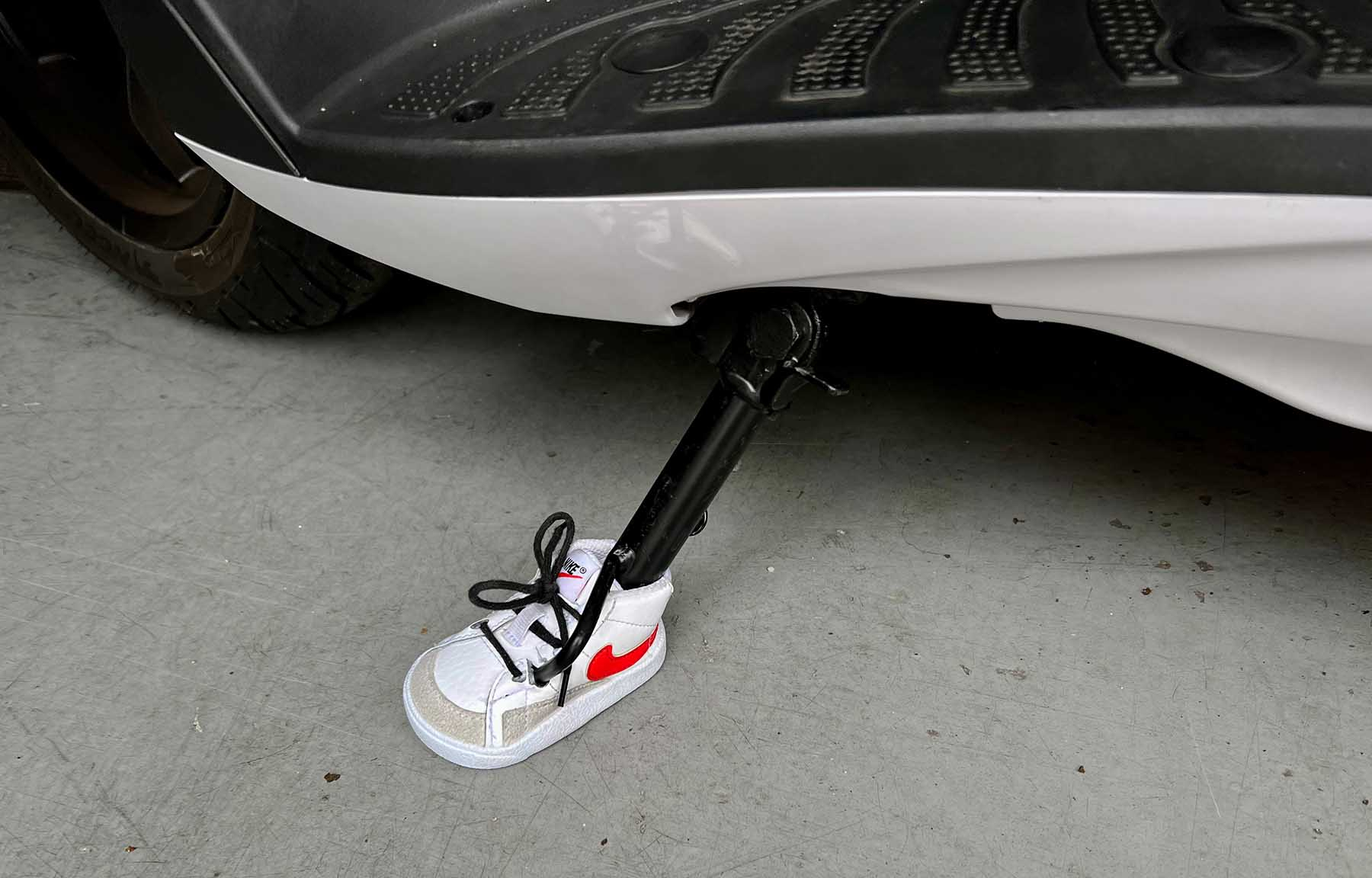

Bild 3u4: Schuh ausgestopft / Seitenständerplatte-Durchgang
