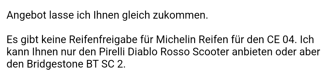

Ich habe heute nachträglich noch ein schon länger angefordertes Angebot von anderem Händler endlich bekommen.
Er hat abgelehnt mir die Michelin anzubieten da nicht freigegeben für CE04.
Er hat mir die Pirelli angeboten zum normalen Preis und ca. 100 EUR Montage.
Habe die Michelin jetzt abbestellt.

ThomasSiddy63 hat geschrieben: Fr 9. Sep 2022, 20:23Er hat abgelehnt mir die Michelin anzubieten da nicht freigegeben für CE04.
Die Reifenbindung für Motorräder wurde schon vor vielen Jahren aufgehoben. Wie kommt jetzt der Reifenhändler auf die Idee, dass es bei korrekter Reifengröße, Tragfähigkeit und Geschwindigkeitsindex einer Freigabe für ausgerechnet den CE04 bedarf???
Ich kann nur mit den Infos arbeiten die ich bekomme 😉
Was ist denn in der Motorradbranche nur los?
