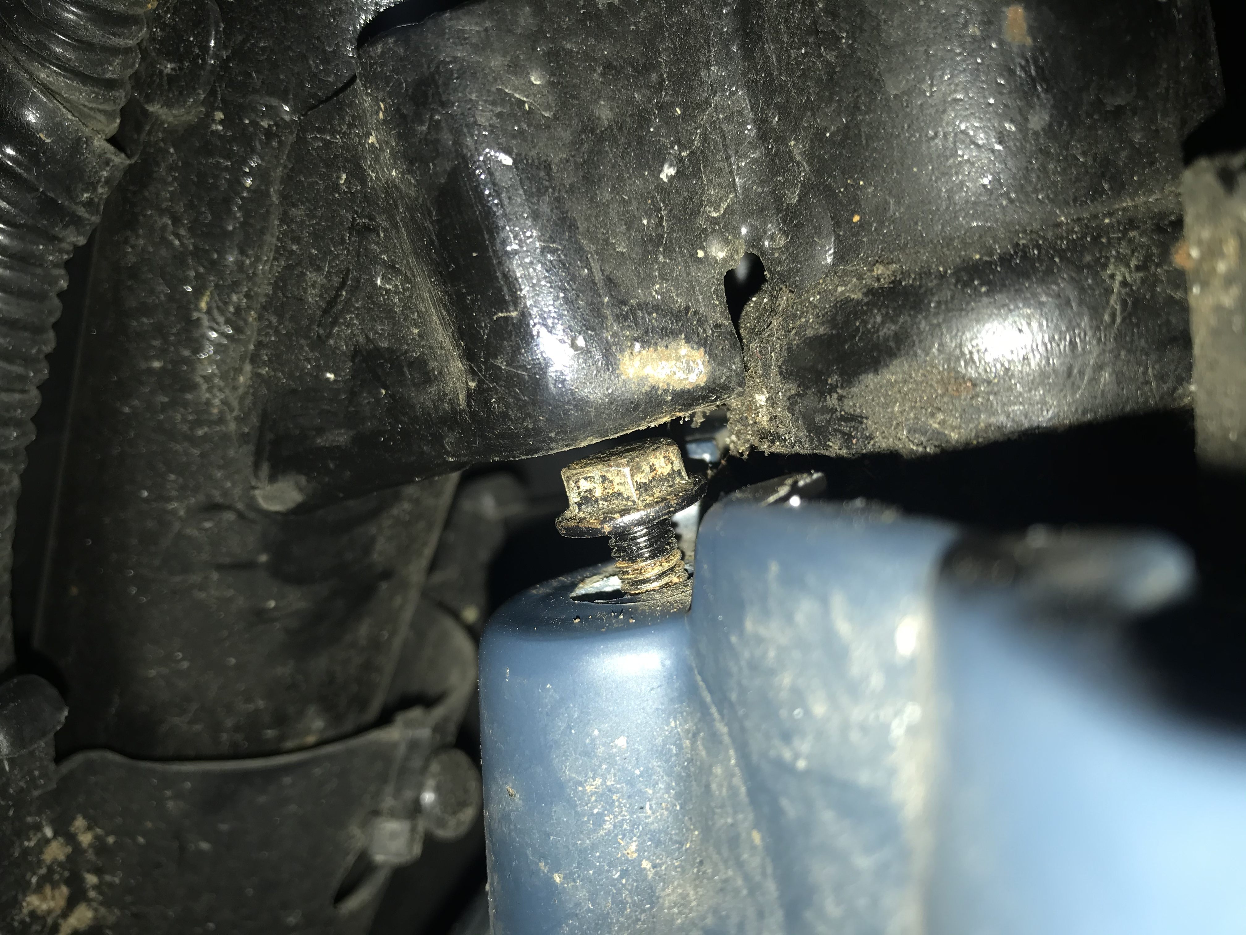

Hallo, ich habe bei meinem Unu (2017) die vordere Vorderradabdeckung ausgetauscht, da sie durch einen Unfall gebrochen war.Leider ist auch die hintere Vorderradabdeckung kaputt.Mein Problem: Mir gelingt es nicht die hintere Schraube der Abdeckung zu lösen, da sie beim herausschrauben durch die darüber liegende Metallsäule blockiert wird. Kann mir jemand den Trick verraten, wie ich die Schraube lösen kann? Danke!!

Versuche einen sog. Hahnenfußschlüssel.

Ich denke es geht einfach darum, dass nicht genug Platz da ist, die Schraube weit genug rauszudrehen, oder?
Da ändert der Schlüssel auch nix dran. Gelöst ist die Schraube ja schon.

Mit spitzen Fingern und viel Gefriemel geht sie irgendwann raus...war bei uns auch so.
Habe die Schrauben dann einige Milimeter gekürzt. Das erleichtert die Sache ungemein.
Ich vermute, die Dinger werden schon an der losen Gabel montiert. Aber die Gabel komplett ausbauen um das Plastik zu tauschen ist in meinen Augen Schwachsinn.

die Vorderradabdeckung / Schutzblech besteht aus zwei Teilen.

Das ist die übelste Schraube am ganzen unu Classic

Beim Zerlegen des kaputten UNU habe ich gemerkt, daß die Schraube besser zugänglich ist, wenn man die Lenkung voll einschlägt.

Wenn man die Innenverkleidung abschraubt und etwas nach hinten drückt, ist die Schraube mit einer Ratsche und mehreren zusammengesteckten Verlängerungen von oben zugänglich.
Das ist mir vor einigen Tagen bei einer anderen Bastelei aufgefallen.
