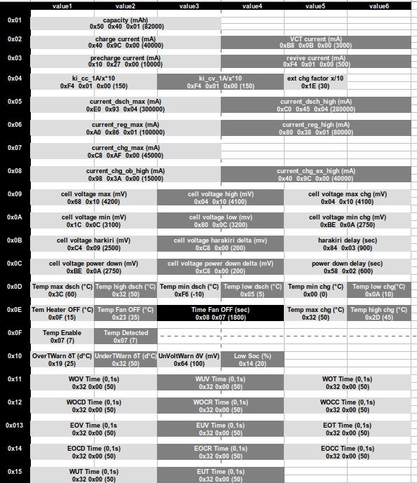

Beim S01 sieht das wie folgt aus:
Wie die Daten ausgelesen werden können wird hier auf Seite 26 beschrieben. Hier befindet sich auch das Datasheet, das leider nur einen Teil der BMS-Konfiguration enthält. Für das Auslesen reicht ein Arduino oder ESP mit zugehörigem CAN Tranceiver und ein kleiner Mehrzeiler.
'cell voltage max chg' ist auf 41000mV eingestellt. Dieser Wert wird beim Laden mit dem internen Lader in der CV-Phase leicht überschritten, was zur Setzen eines WOV-Flags führt. Beim Ladungsende gibt das BMS eine Akkuspannung von 57,3V an, die Zellspannungen liegen bei etwa 4.09V. Wie das BMS die Spannung misst und wie genau diese Werte sind, ist mir nicht bekannt.
