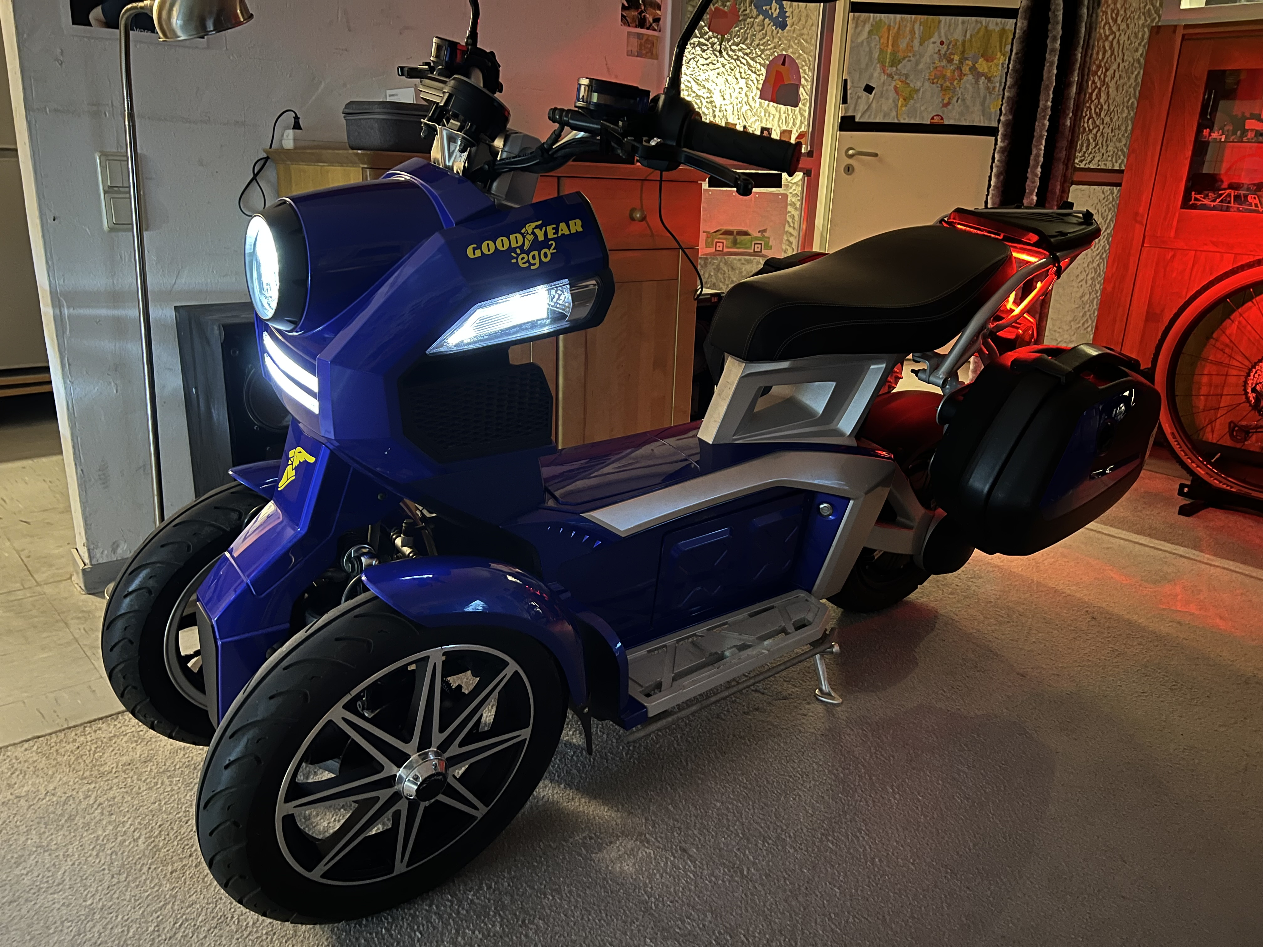

Kann man den Itank irgendwie entdrosseln?
Meiner fährt nach Tacho maximal 42-45.
Scheinen mir nur echte 40 zu sein.
Und der Anzug ist mager. Fühlt sich tatsächlich nach nur 1560 Watt an.
Im Tacho blinkt immer wieder mal “ECO”.
Was soll das bedeuten?

Re: Doohan Itank gedrosselt?
Das mit den Leistungsangaben ist ja immer so ne Sache.
Und ich habe hier gelesen, das andere angeblich alle Verbrenner damit abhängen.
Also meiner ist langsam. In Beschleunigung und Höchstgeschwindigkeit hängen MICH alles anderen 45er ab.
Ich wiege zwar auch 140kg, aber trotzdem.
Wenn ich dann noch meinen Sohn hintendrauf nehme haben wir Übergewichtig und die Fuhre setzt bei geringster Schräglage mit dem Hauptständer auf.
Ich finde das Teil von der Konstruktion ja interessant,
aber insgesamt ist das reale Fahrerlebnis ziemlich ernüchternd.
Gut ist die Stabilität durch die 2 Räder vorne und dass er wirklich lautlos fährt.
Und besser als Laufen ist es.
Und keine Spritkosten.
Da ich nur 1000€ bezahlt hab, will ich mal nicht so viel meckern.
Ich habe gerade GPS gemessen:
Bei 50-60 % Ladung fährt er 42 km/h.
Bei 100% ist er schneller und schafft etwa 45 km/h.
Der Tacho ist ziemlich genau.
Wenn in diesem Land alle nur noch tun würden was erlaubt ist, würde es nicht mehr vorwärts gehen.
Aber danke.
Zudem ist der Stoßdämpfer hinten defekt. Zumindest die Dämpfung.
Ein neuer lag schon bei. Allerdings soll der Austausch ziemlich aufwändig sein, wie ich hier las….
Aber danke.

Hab Stoßdämpfer deutlich härter eingestellt. Ausbauen zuviel Aufwand. Muss man den halben Roller zerlegen. Und den Hauptständer abgebaut.
Jetzt fährt er gut!
Er ist durch das härtere Einstellen des Dämpfers hinten etliche cm hoch gekommen.
Dazu sorgt der demontierte Hauptständer für ausreichende Schräglagenfreiheit.
So kann man vernünftig durch die Kurve!
Für das einstellen des Dämpfers müsst ihr die kleine Kunststoffschale vorne unter der Sitzbank los nehmen. (4 Inbus-Schrauben)
Darunter kommt ihr mit geeignetem Werkzeug an den Stoßdämpfer.
Den Hauptständer kann man einfach mit 2 Schrauben entfernen.
Der Seitenständer ist eh praktischer.
Und irgendwie fährt er jetzt auch Tacho 47! Wahnsinn! (Mit vollem Akku.)
Für den Preis ist das ganze dann voll ok.....
