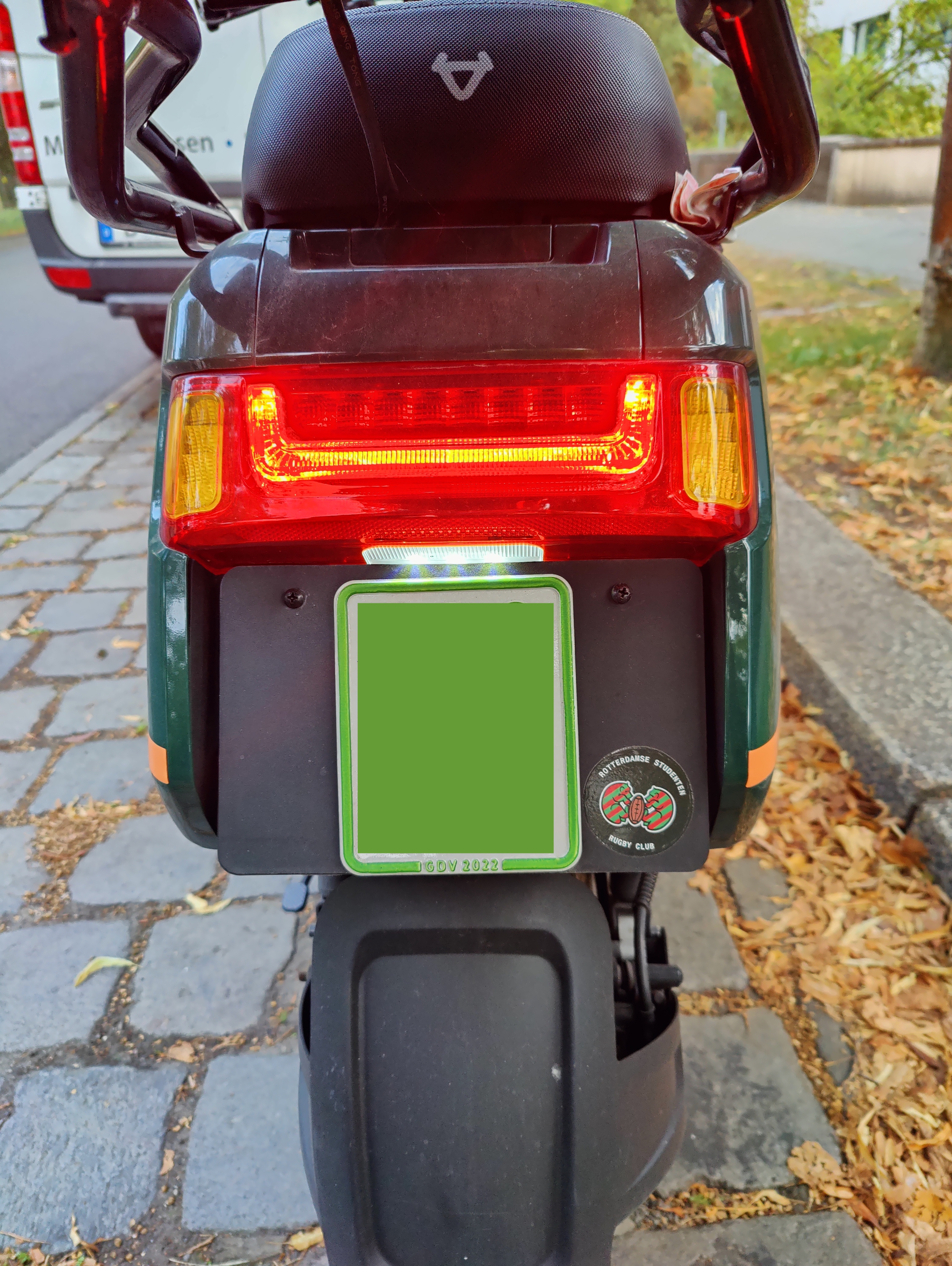

In Frankfurt wollten sie nicht nur die Beleuchtung bescheinigt haben, sondern quasi dass damit auch das Kennzeichen ausgeleuchtet wird. Wie kommst du denn darauf, dass der Roller 220x130 ausleuchten kann? Das geht doch nicht direkt aus der EU-Richtlinie hervor. Man könnte doch argumentieren, dass ein Versicherungskennzeichen korrekt ausgeleuchtet wird und größere eventuell nicht.knullibulli hat geschrieben: Mi 14. Sep 2022, 16:57 2. Weil die Kennzeichenbeleuchtung (da typgenehmigt) die für das Kennzeichen vorgesehene Stelle korrekt beleuchtet, brauche ich ein Kennzeichen 220x130, da die dafür vorgesehene Stelle diese Größe hat.

das mit den 220x130 hab ich bei nem Sharing-Roller mal nachgemessen. Die Breite ist im Grunde der Raum zwischen den "Kotflügeln".
Das ein kleineres Kennzeichen auch korrekt ausgeleuchtet wird, ist ja klar.

Ein Versicherungskennzeichen muss nicht beleuchtet sein, ein amtliches Kennzeichen aber schon.
Ich sehe da auch schon die passenden Bohrungen für ein amtliches Kennzeichen und die LEDs der Kennzeichenbeleuchtung sind angewinkelt ausgerichtet...

Wenn die ordentliche Argumente annehmen würden könnte man denen ganz einfach verklickern das bei der N Reihe zum Beispiel von N1S bis NGT und N PRO ja auch NQI und GTs die gesamte Chassis gleich ist Ergo auch die Beleuchtungsanlage hinten. Gut wobei die ganz neuen haben noch eine seperate kennzeichenleuchte verbaut.Jemand hat geschrieben: Mi 14. Sep 2022, 18:35In Frankfurt wollten sie nicht nur die Beleuchtung bescheinigt haben, sondern quasi dass damit auch das Kennzeichen ausgeleuchtet wird. Wie kommst du denn darauf, dass der Roller 220x130 ausleuchten kann? Das geht doch nicht direkt aus der EU-Richtlinie hervor. Man könnte doch argumentieren, dass ein Versicherungskennzeichen korrekt ausgeleuchtet wird und größere eventuell nicht.knullibulli hat geschrieben: Mi 14. Sep 2022, 16:57 2. Weil die Kennzeichenbeleuchtung (da typgenehmigt) die für das Kennzeichen vorgesehene Stelle korrekt beleuchtet, brauche ich ein Kennzeichen 220x130, da die dafür vorgesehene Stelle diese Größe hat.
Was ich aber damit sagen will einfach auf den NGT bezogen die ja eine 125er ist und baugleich mit dem N1S sonst ist das die und ja genau die Kennzeichenbeleuchtung die bereits angebracht ist auch ausreicht. Das bestätigt ja auch der TÜV also absolut unnötige Geldausgeberei. Würde ich hier nicht das große ganze sehen könnten die mich mal.

Okay, das mag bei dem Roller in der Tat recht eindeutig sein. Bei meinem Segway war ein "Kennzeichenhalter" dabei, der nicht speziell für Deutschland war, sondern wo im Prinzip nur Segway drauf stand und der war nicht wirklich größer, als das normale Versicherungskennzeichen. Ein Motorrad-Kennzeichen hätte auch knapp meinen Reflektor verdeckt - insofern war es zumindest bei meinem Roller schon nicht ganz so klar, dass das Kennzeichen da passt. Gut, ich habe jetzt ein 18x13 Kennzeichen, was auch nicht viel größer ist, als das Versicherungskennzeichen.Mächschen hat geschrieben: Mi 14. Sep 2022, 20:34 Ein Versicherungskennzeichen muss nicht beleuchtet sein, ein amtliches Kennzeichen aber schon.
Aber wie gesagt bei dem Roller hier auf dem Foto (Niu) scheint das ja wirklich schon fast für das normale Kennzeichen gemacht zu sein. Jetzt verstehe ich auch, wieso ich die Frage nach dem Gutachten sogar noch in gewisser Weise nachvollziehen konnte, andere aber nicht.

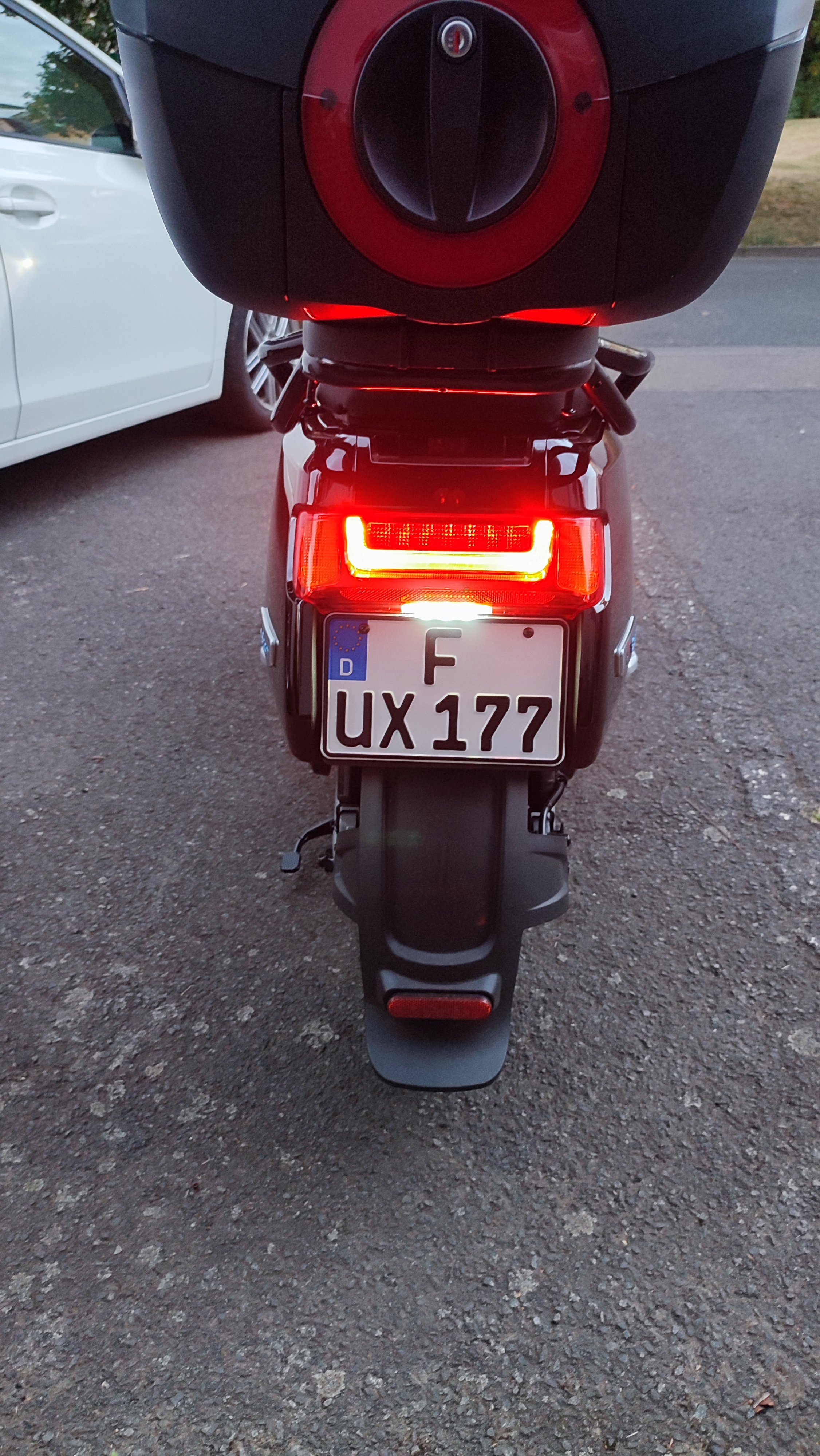

Also bei meinem NIU passt das mit 220*130 perfekt.
Und sieht dazu noch gut aus
