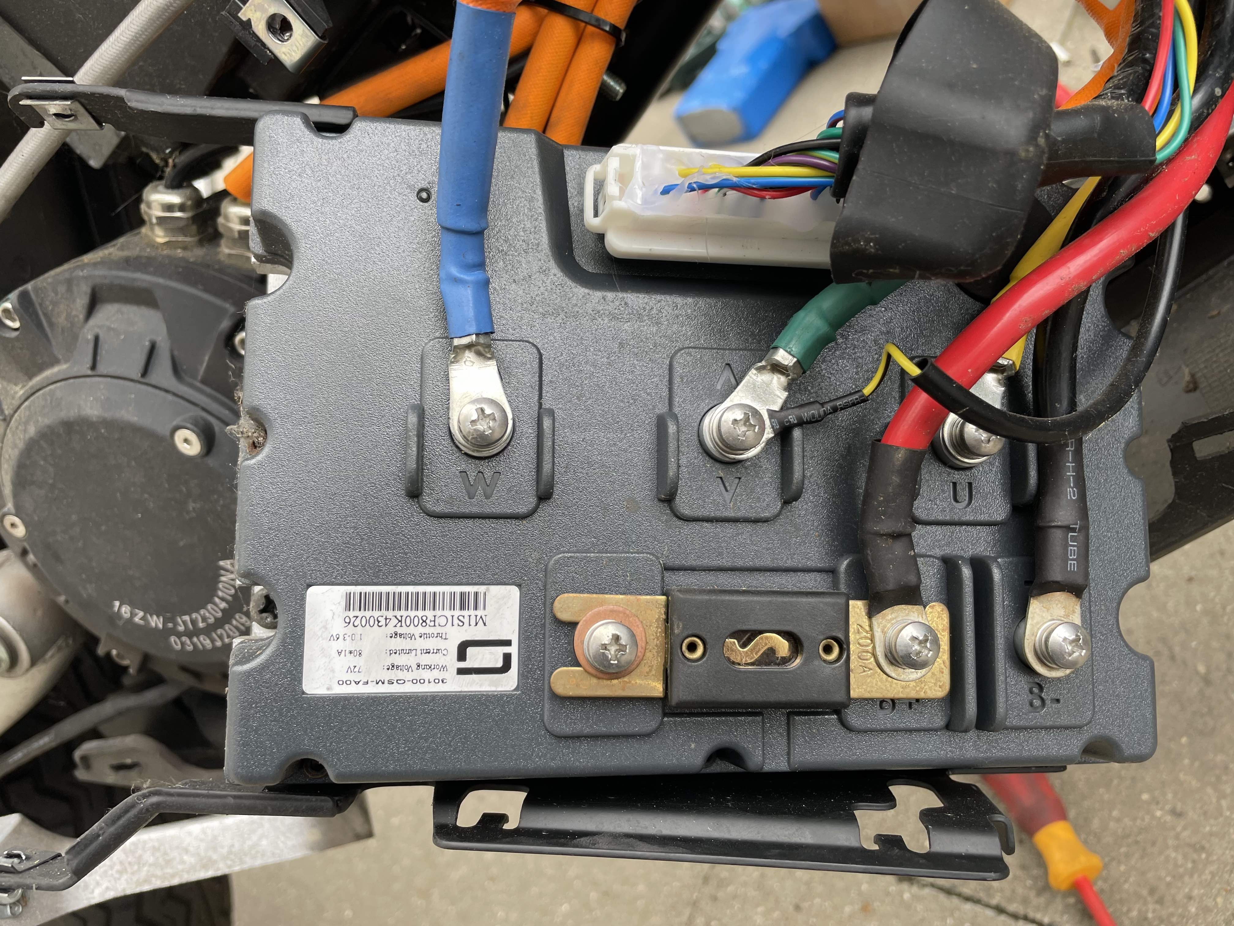

Moin zusammen,
ich fahre die mit Range Extender versehene TC MAX mit 4 kWh brutto von Tommmi seit 10 Monaten ohne jegliche Probleme über insgesamt 2000 km. Heute hat sich während der Fahrt erstmals ein paar Mal über 50 km komisch geruckelt. Hab mir nichts dabei gedacht, sie dann zuhause geladen und wollte nach dem Laden von der Ladesäule (öffentliche Ladesäule mit Schuko) wegfahren, da tut es ein "Klack" und sie geht aus. Die Sicherung unter dem Sitz war ausgegangen und springt bei Wiedereinschalten auf rot. Ich habe den Extender, der per Y-Kabel vor der Sicherung hängt, nach Rücksprache erstmal sicherheitshalber abgesteckt.
Maschine war zum Zeitpunkt natürlich von der Ladesäule abgestöpselt und an, allerdings noch nicht ready. Jetzt geht sie gar nicht mehr an und lässt sich auch nicht schieben. Ich (und Tommy am Telefon) vermuten, dass der Controller einen Kurzschluss hat.
Kennt jemand das Problem? Ich kann im Internet nix dazu finden, sehr schade. Scheine wohl der erste zu sein, dessen Controller aussteigt... :( Neupreis wäre 645 EUR :evil:

Melde mich auch nochmal, auf Controller Schluss komme ich weil sich das Moped schwer schieben lässt. Habe noch etwas nach Telefonat überlegt aber es lässt mir keine Ruhe wie der im noch nicht freigeschalteten Modus einen Schluss kriegen soll. Normalerweise passiert so etwas eher im hohen Lastbereich oder bei Controllern mit Reku die zuviel Strom Im Reku Modus bekommen.
12V Wandler schließe ich wegen dem schwer schieben aus.
Ich hoffe noch für Dich das es ein nicht zu teurer Fehler ist.

Phasen-Schluss (Kurzschluss in der Controller-Leistungsstufe) würde man daran erkennten, dass sich die Maschine immer schwer schieben lässt:
also auch wenn kein Akku mehr drin ist und alles elektisch aus. Und nach Abschrauben der drei Motor-Phasen-Kabel vom Controller würde die Fuhre dann wieder ganz normal rollen.
Bei der Prozedur müsstest Du auch erkennen können, was für ein Controller verbaut ist:
Z. B.ggf. sowas: https://de.aliexpress.com/item/10050023 ... 69493%21sh

Teste mal, ob sie sich schieben lässt, wenn du den Controller abklemmst. Pass aber auf, dass sich die Phasenkabel nicht berühren. Sollte sie sich dann schieben lassen, ist dein Controller defekt.

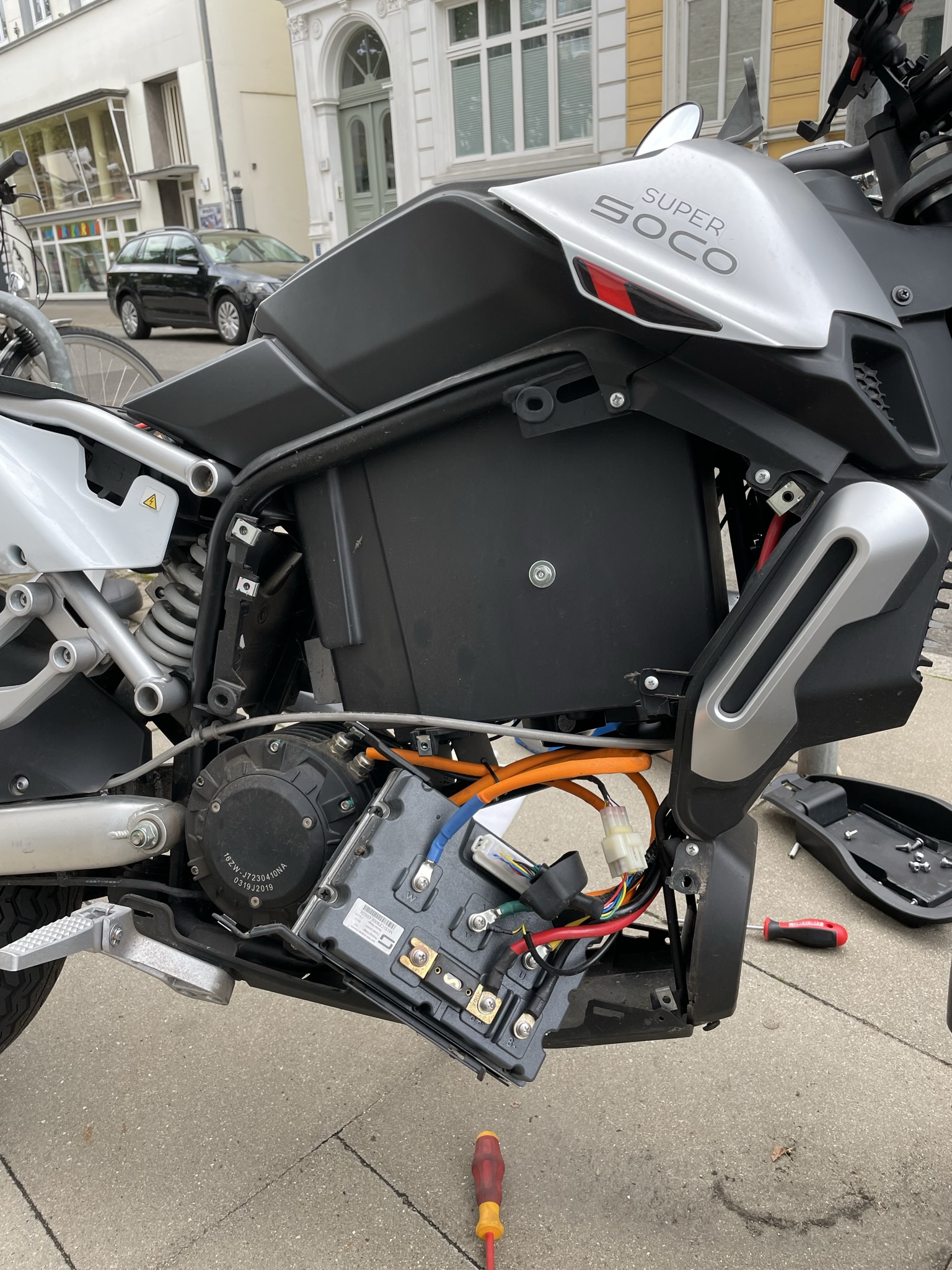

Wagner hat geschrieben: Di 13. Sep 2022, 22:22 Teste mal, ob sie sich schieben lässt, wenn du den Controller abklemmst. Pass aber auf, dass sich die Phasenkabel nicht berühren. Sollte sie sich dann schieben lassen, ist dein Controller defekt.
Tut sie! Danke.
Habe gestern die Seitenverkleidungen abgenommen und den Controller wechseln können. Eine relativ fummelige Angelegenheit, da wenig Platz ist und der Controller kopfüber mit dem Chassis verschraubt wird. Immerhin: mit dem neuen fährt sie wieder. Ausführliche Testfahrt steht noch aus.
