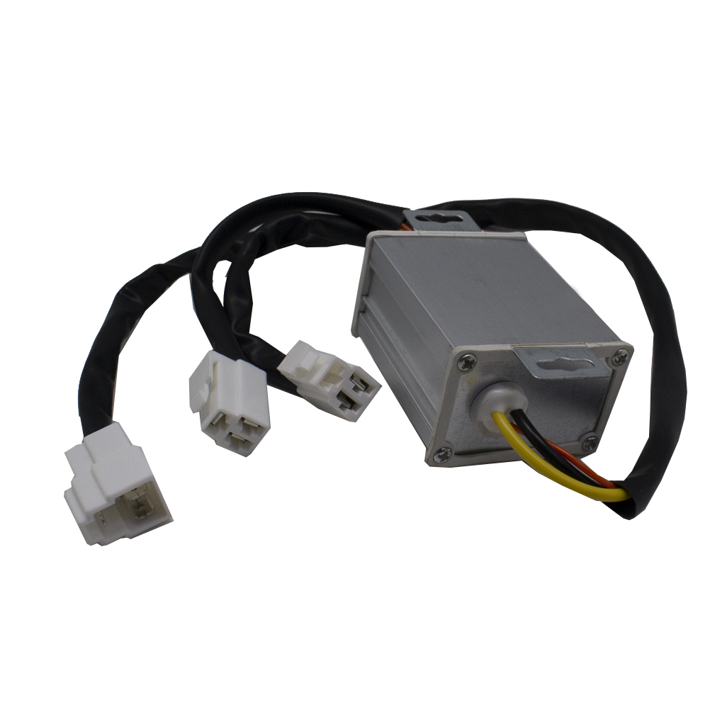

https://www.gran-scooter.com/repuestos- ... p-2088.htm[attachment=0]
Das lässt sich auch außerhalb des Rollers verwenden, die Seite mit dem einen Kabel/Stecker ist der Ladeeingang.
Die Seite mit den zwei Kabeln/Steckern ist je ein Batterieanschluss.
Natürlich werden noch passende Anschlussstecker benötigt und auf der Ladeseite ist in der Ladeanschlussdose, analog dem original Ladeanschluss, eine Kabelbrücke zwecks Freischaltung des BMS erforderlich.
Das Teil kostet ca. 30,00 €, plus ggf. die Stecker..................

Den Ladestromverteiler könnt Ihr bei uns unter Ersatzteile von Angry Hawk, Robo, Classico Highspeed nachbestellen.RestInBeace hat geschrieben: Fr 16. Sep 2022, 23:13 duplicador_cable_rs_anger.jpghttps://www.gran-scooter.com/repuestos-repuesto ... p-2088.htm[attachment=0]

Dann bin ich wohl zu Blöd, oder Ihr habt euer Lagersystem nicht im Griff.Futura_Support hat geschrieben: Di 20. Sep 2022, 09:34Den Ladestromverteiler könnt Ihr bei uns unter Ersatzteile von Angry Hawk, Robo, Classico Highspeed nachbestellen.RestInBeace hat geschrieben: Fr 16. Sep 2022, 23:13 duplicador_cable_rs_anger.jpghttps://www.gran-scooter.com/repuestos-repuesto ... p-2088.htm[attachment=0]
Bei Robo und Classico wird er nicht angeboten, und beim Hawk ist er nicht lieferbar angezeigt.
