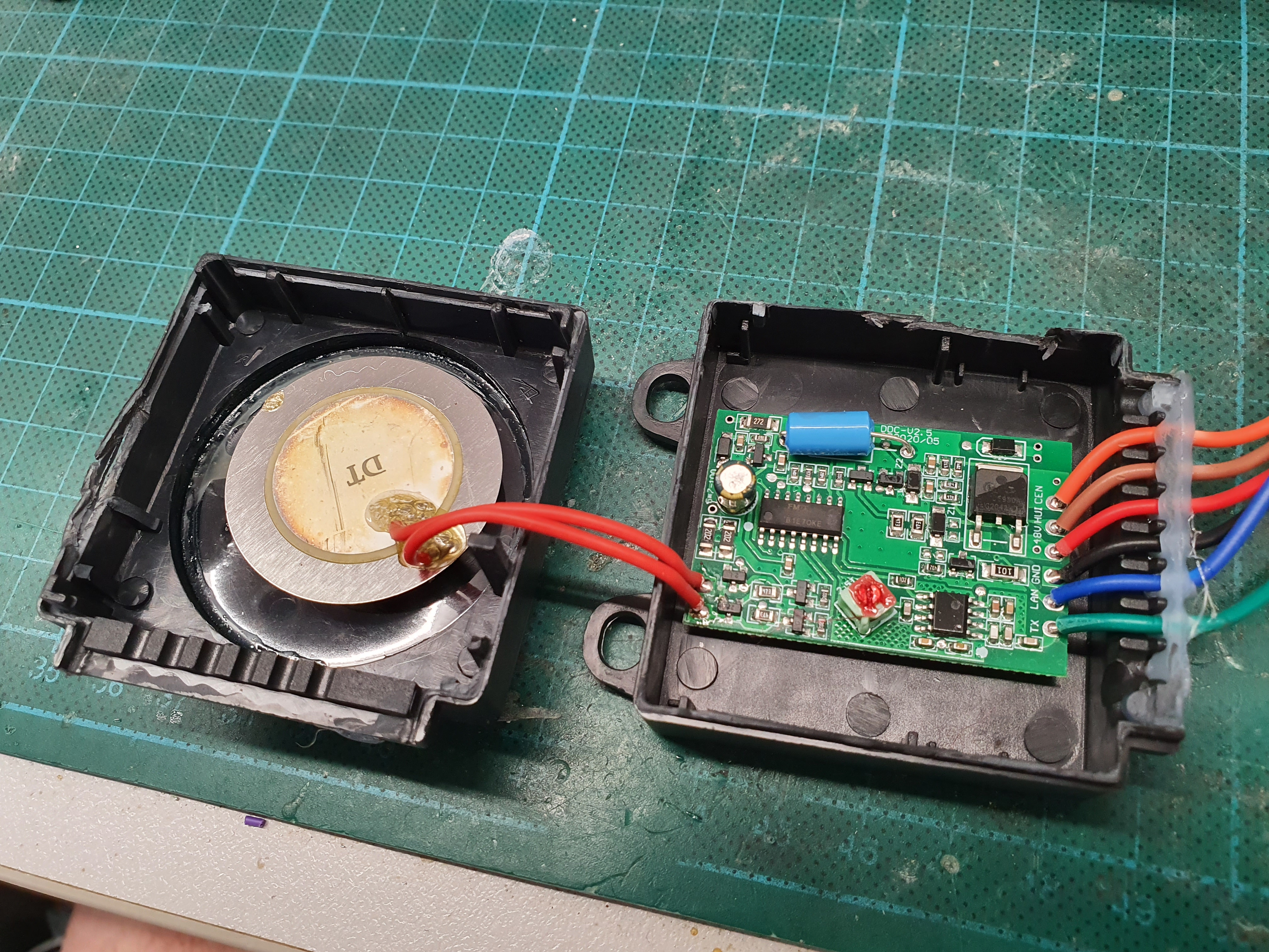

Mein kleiner Beitrag zur Alarmierung.

Das ist die dritte Version der Alarmanlage die ich sehe - meine sieht nochmal anders aus.
