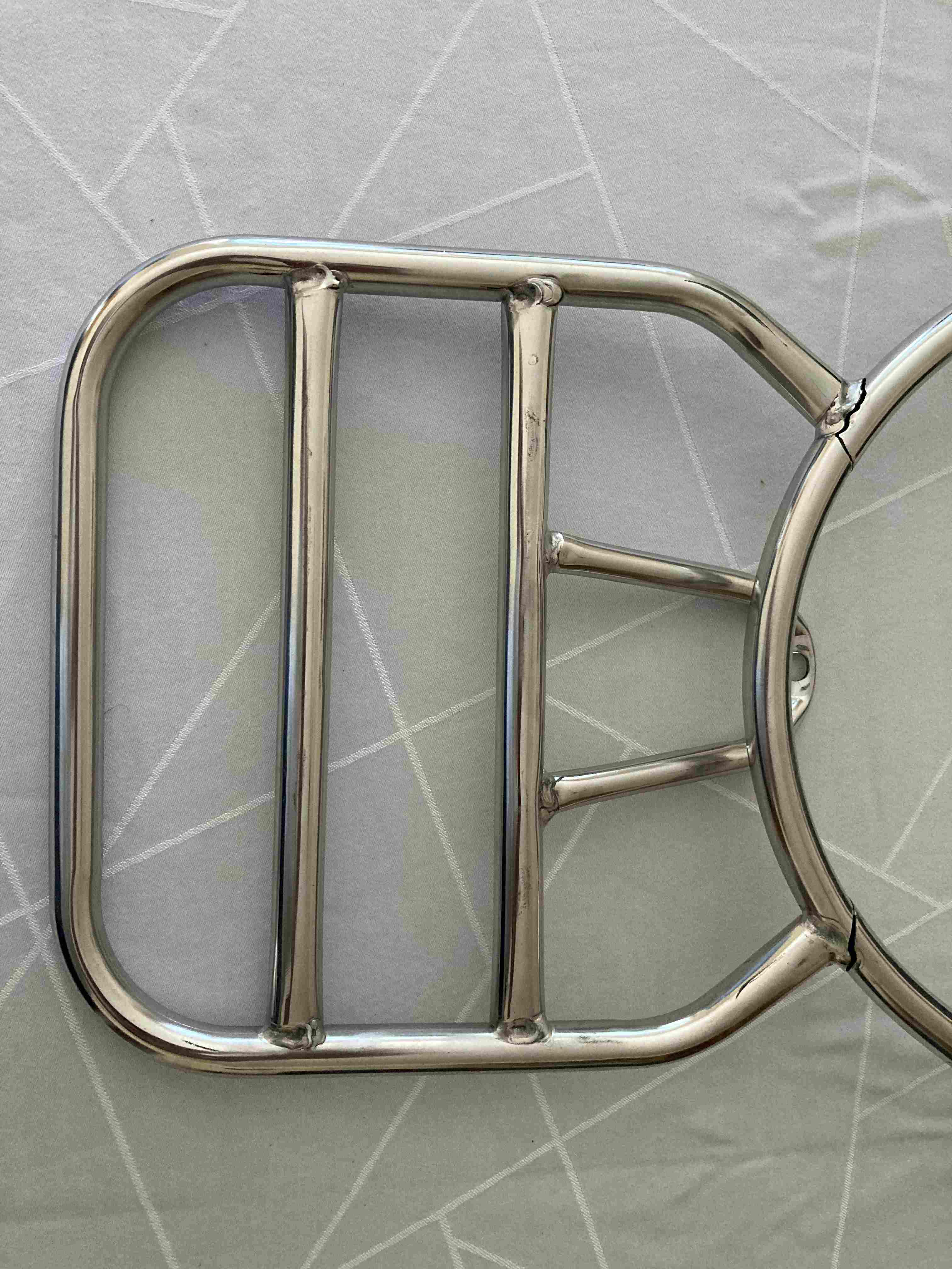

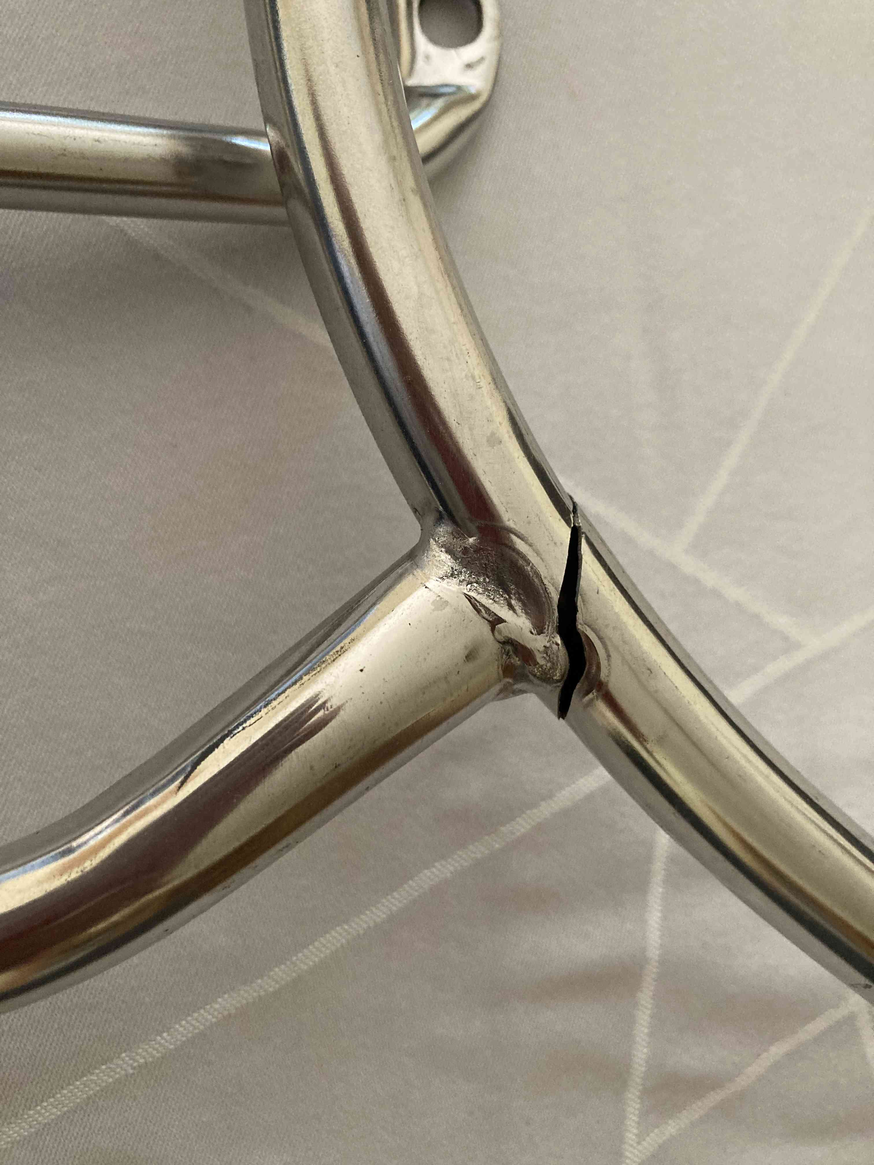

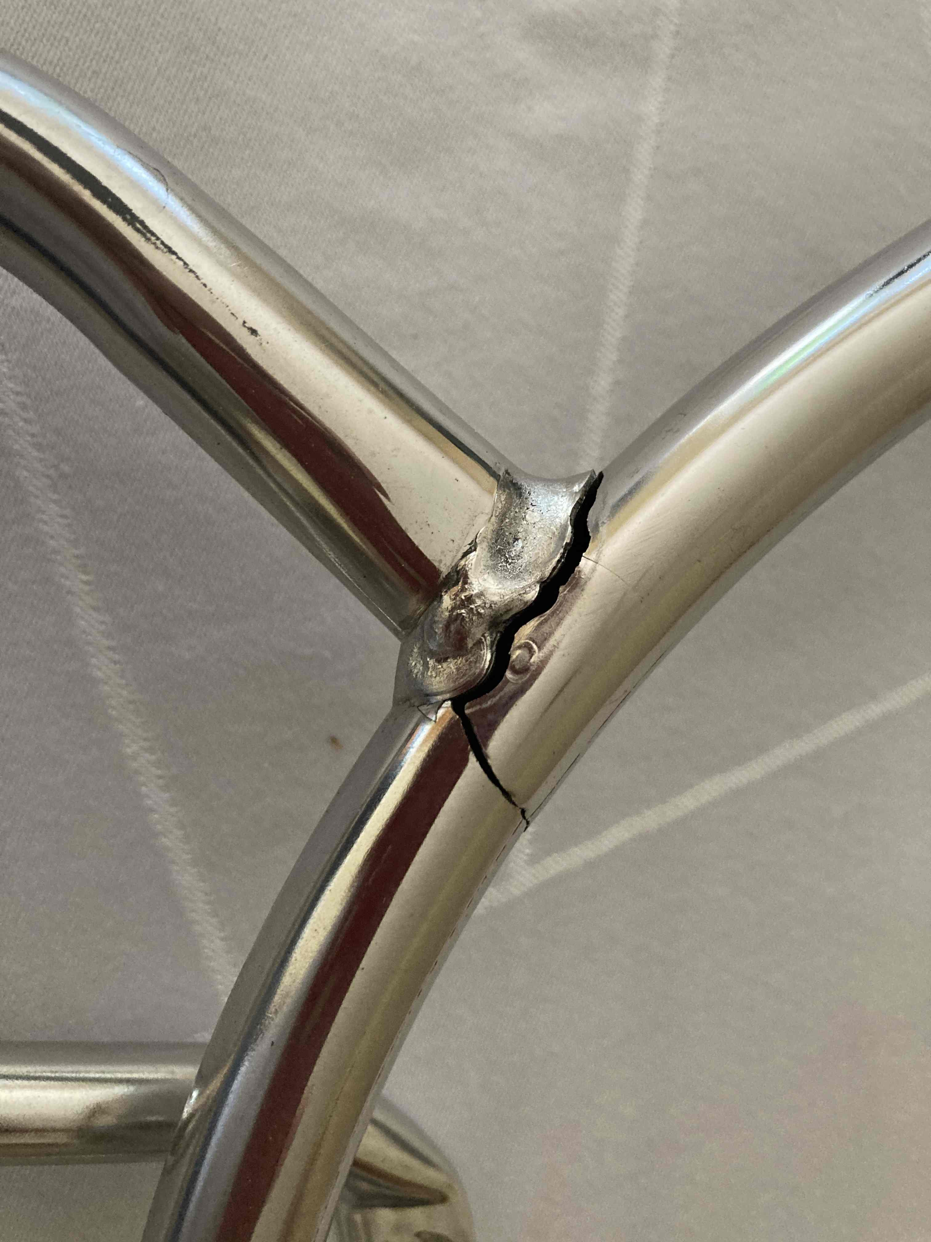

Ärgerlich, jetzt ist mir an meinem Classico Li alt (2018) schon der zweite Gepäckträger hinten an den selben Schweißstellen gebrochen (siehe Bilder unten). Das nennt man wohl "Sollbruchstellen". 90 EUR verlangt Futura für dieses Stück Metall-Schrott.
Gibt es dazu Alternativen? Etwas stabileres von einem anderen Hersteller? Oder passt der schwarze Gepäckträger vom neuen Classico Li (ohne Windshield) auch? Der sieht mir fast besser aus auf den Bildern.

wenn ich mir die Bilder so ansehe könnte der Verdacht aufkommen das es sich die Risse direkt an einer der Einbrandkerbe bilden. Das ist eigentlich ein Fabrikationsfehler und die Schweissspannung zu hoch. Ich würde mich an der Stelle nicht auf Experimente einlassen und versuchen einen Stabilen zu kaufen, sondern Alternativ zum Metallbauer deines Vertrauens gehen und fragen ob er da was machen kann. Meiner Meinung nach könnte man die Stellen verstärken und anschliessend lackieren zum Schutz vor Korrosion.

Oder man schaut in die gelben Seiten nach einer Bude in der Nähe, die sowas neu verchromt.marco.wensauer hat geschrieben: Mo 11. Jul 2022, 15:28 Meiner Meinung nach könnte man die Stellen verstärken und anschliessend lackieren zum Schutz vor Korrosion.
Sieht besser aus als Lack.
