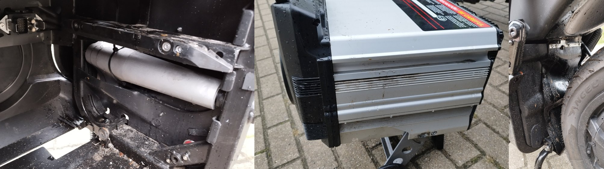

Re: Mo/Silence: Erfahrungen nach Abstellen in Regen/Nässe?
Der Akku sieht bereits nach einer einzigen Regenfahrt so aus, als sei er von allen Seiten in ein mit Steinchen versetztes Schlammbad getaucht worden. Das Akkufach und der ganze Bereich um das Hinterrad auch.
Definitiv leider nur ein Schönwetterfahrzeug.
Hatte ihn auch als solches gekauft, bin aber von einem Gewitter überrascht worden. Wollte nicht warten, bis die Straßen wieder trocken sind, sondern nur solange, bis das Wasser von oben aufgehört hat. Der Zeitaufwand, zu Hause alles zu wieder sauber und trocken zu bekommen, war wohl länger als eine zusätzliche Wartezeit für die Trocknung der Straßen... traurig, aber wahr...
