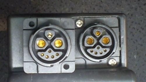

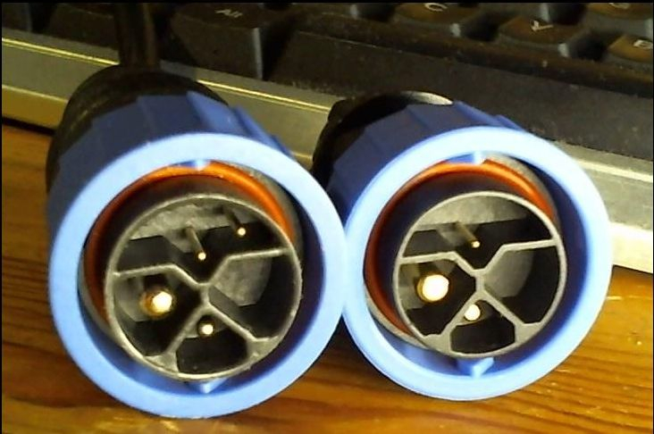

Da einige Hinweise in diesem Beitrag in Sachen Bezugsquellen zu den Steckern und Buchsen für den Greenstreet Seed /ATU E-Cruzer veraltet sind und nicht mehr gehen, hier neue Bezugsquellen, bei Digikey. Ich habe mir jeh 2 Stecker und Buchsen gekauft.
Stecker:
https://www.digikey.de/de/products/deta ... 2/10301488
Digi-Key-Teilenr. 2150-24305131-02-ND
Hersteller-Teilenummer 24305131-02
Buchse:
https://www.digikey.de/de/products/deta ... 1/10301384
Digi-Key-Teilenr. 2150-24305636-01-ND
Hersteller-Teilenummer 24305636-01
Hinweise (Beziehen sich auf den Seed-Akku):
-Der Stecker hat bei den 5 Datenpins unten nur einen belegt, was für einen Ladestecker reicht.
-Die Steckerpins beim Neuen sind weniger abgerundet als die von Stecker meines Ladegeräts.
-Die Buchse hat alle Pins.
-Der Originalstecker ist beim Einstecken in die neue Buchse hakelig, man muss etwas wackeln.
-Neue Stecker in den Akku geht dagegen gut.
Buchsenvergleich
Buchsenvergleich
Steckervergleich
Steckervergleich
