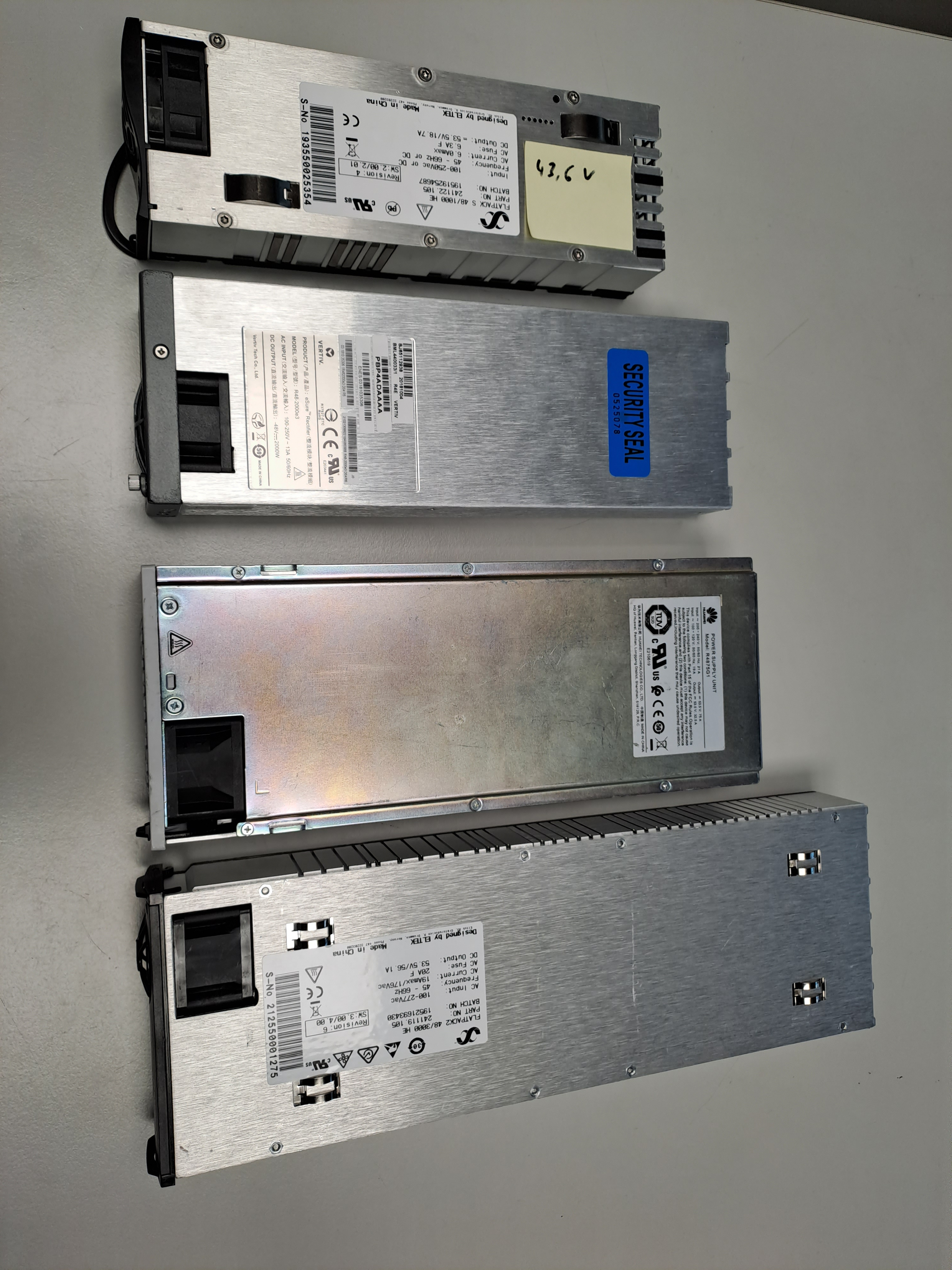

Von Vertiv gäbe es ein 1,13kg leichtes 2kW Netzteil mit maximal 42A Ladestrom und bis 58V einstellbar?
42x82x253mm (mit Anschlussplatine ca 300mm) macht 2kW bis 65Grad Umgebungstemperatur.
Nur das Eltek FlatpackS mit 1800W ist noch etwas kleine und leichter. 42x72x217mm mit Anschlussplatine ca 260mm und 850gr leicht.
Sind aber beide nicht plug and play und müssen Feuchtigkeitsgeschützt untergebracht werden. Wirkungsgrad bei Volllast 95% bei Teillast bis 96,2%.
Oben FlatpackS darunter das Vertiv
