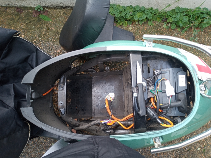

Mahlzeit zusammen,
gestern war es endlich soweit, mein BMS von Daly ist angekommen.
Kurzerhand habe ich den Akku dann gleich abgeschlossen/gelötet.
Im großen und ganzen hat alles Problemlos geklappt.Anschließend habe ich einen passenden Adapter für die Chogori Buchse gedruckt.
Nun ist noch die Überlegung ob ich einen 82 Ah Akku (knapp 5kWh) aus beiden Akkus bauen.
Diesen würde ich gerade so unter die Sitzbank bekommen wenn ich beide Akkus komplett zerlege
und Anschließend ein neues Gehäuse baue.
Vorteil wäre die massive Reichweite von >200km.
Vermutlich leicht geringer Akku Verbrauch durch reduzierten Zellen Innenwiderstand
Länger mehr Leistung.
Beide Akkus über BMS überwachbar
Moderate Ladezeit. (Über Nacht]
Nachteile wären aber hohes Gewicht ca(30Kg)
Geringere verbleibende Nutzlast
Schwer handelbar zum Laden außerhalb des Rollers.
Mit Standart Ladegerät(4A) 20h Ladezeit zum Voll laden.
Bisher bin ich noch unentschlossen ob Zwei Einzel Akkus oder ein Riesen Akku mehr Vorteile bringt
Von euch einer eine Idee?

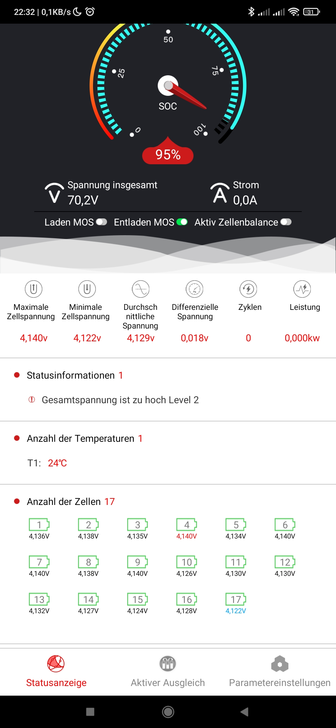

Hier mal eine Übersicht zum Umbau
Ansicht in der BMS App
Anschluss BMS Wieder verklebtes Gehäuse.
Grüße Julian

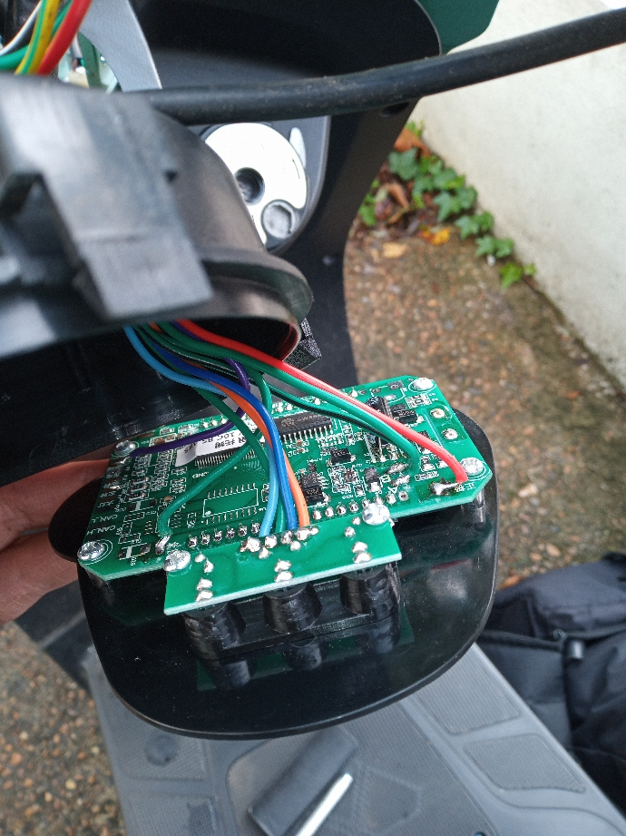

Abend zusammen,
heute habe ich noch meine einfache Spannung/Akku Anzeige nachgerüstet um einen groben Überblick über die verbleibende Reichweite zu haben.
Ohne am Akku unter der Sitzbank oder in der Bluetooth App nach schauen zu müssen.
Das schaut dann am Ende so aus. Der 3D gedruckte halter wir von mir wohl nochmals etwas verschlankt und dann
werde ich diesen in der Arbeit Lasersintern lassen. Ob polymer oder metall mal sehen
Gruß Julian

Glaube ich nicht, dass man mit 5 kWh 200 km weit kommt. Realistisch sind eher so um die 170 - 180 km.
Und ich würde 2 Einzelakkus daraus machen. Allein schon wegen dem Gewicht beim Herausnehmen und dem Tragen zum externen Ladegerät. Laden über den Ladestecker des SLI-5 habe ich noch nie gemacht. Und das, obwohl ich eine Halle samt Steckdosen hätte, wo ich das praktizieren könnte.
