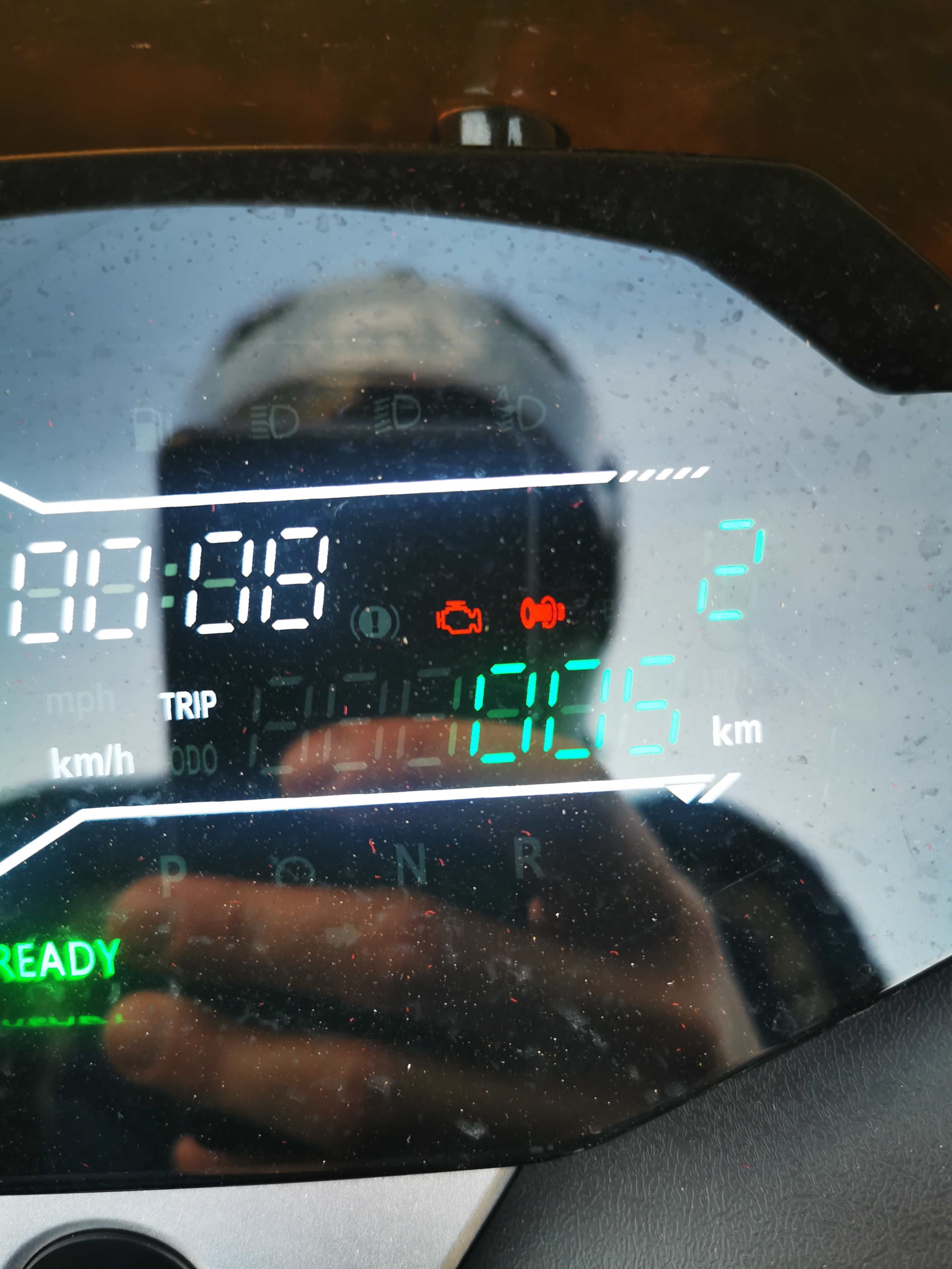

Hallo Leute, ich habe auf ruckeligen Straßen folgende Fehlermeldung im Display (siehe Anhang). In dem Moment nimmt der Roller auch kein Gas mehr an. Lass ich den Gashahn los, verschwindet die Meldung und ich kann wieder normal weiter fahren. Ich vermute irgendwo einen Wackelkontakt. Kennt jemand das Problem? Danke vielmals

das Warn-Symbol rechts soll wohl einen Gas-Griff darstellen und die Motor-Silouette die Motorstörung.
Da würde ich annehmen, dass der Wackelkontakt in der drei-adrigen Zuleitung zum Gasgriff besteht und der Motorcontroller den Motor sicherheitshalber abschaltet, bis wieder eine Zeit das Signal für "Gasgriff nicht betätigt" von 0,7 bis 1,1 Volt anliegt und die Störung aufgehoben wird.

Super. Das hilft mir schon mal weiter. Kann ich das durch Messen der Stecker herausfinden, ob da etwas kaputt ist?
