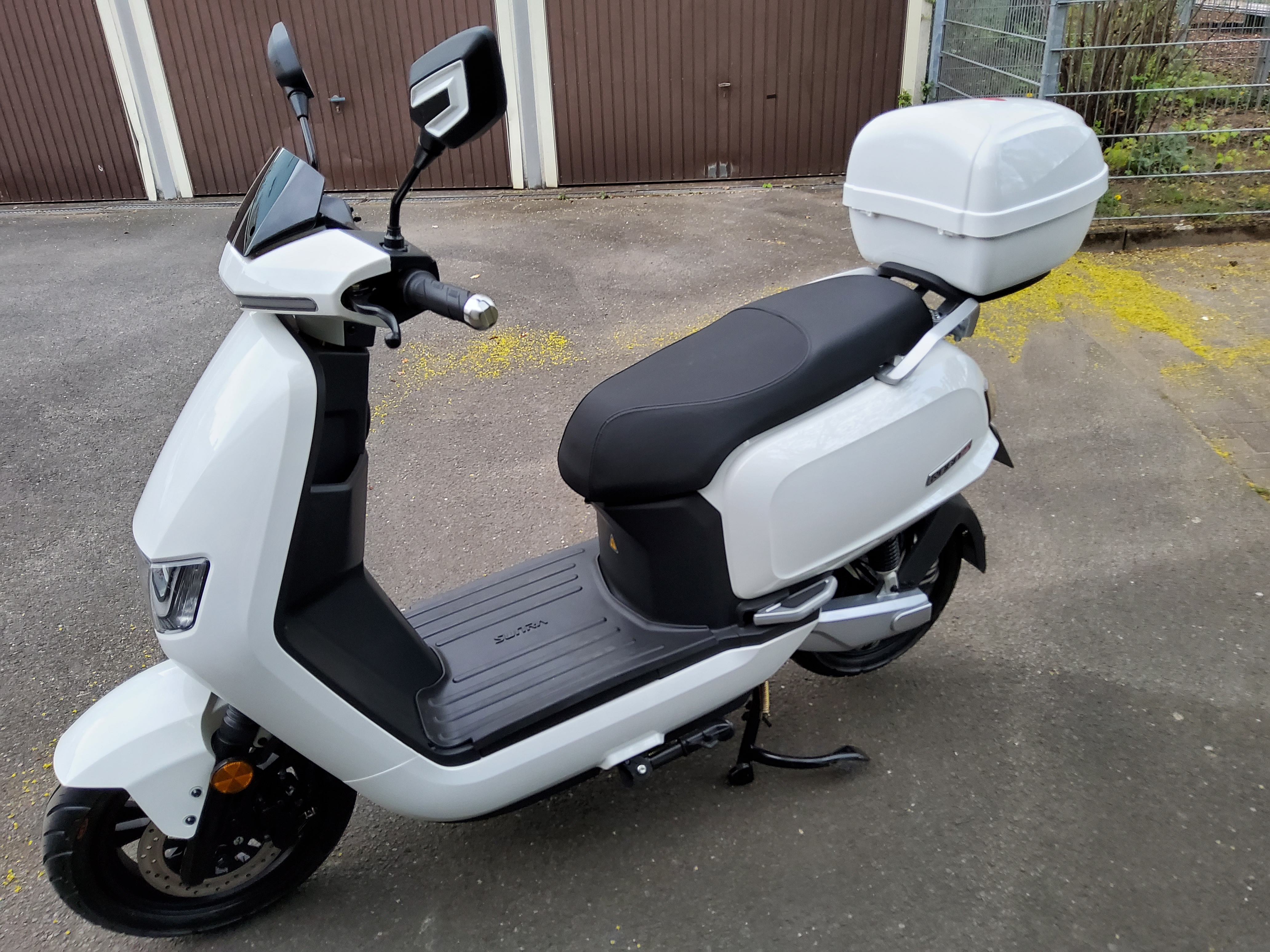

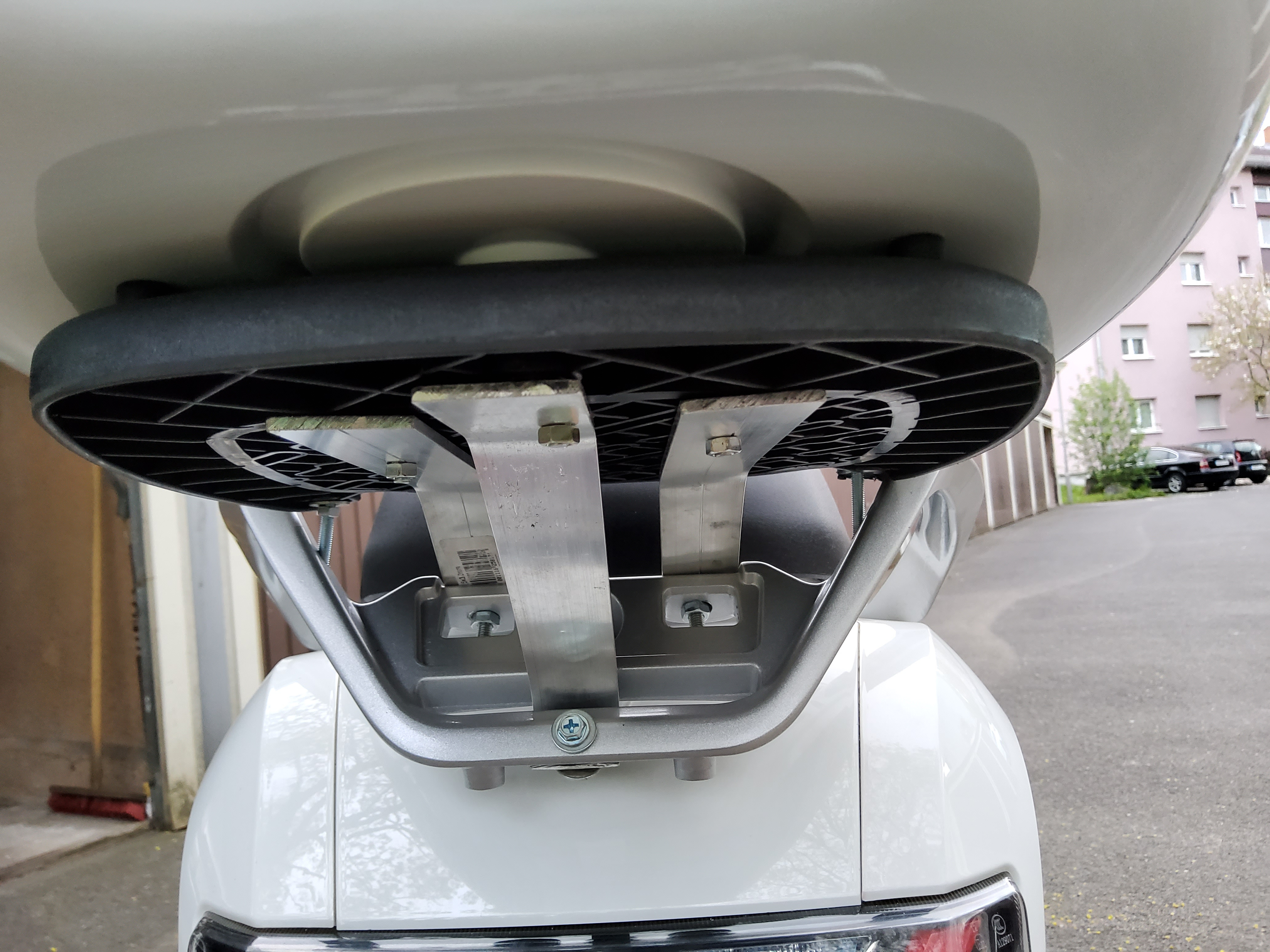

Da ja dieser Gepäckträger nicht zu bekommen ist habe ich mir selber was gebaut,
denke sieht auch gut aus.
Bilder folgen noch, heute dafür zu spät.
MfG, Theo

Ferrari hat aber keine auf Lager und wenn welche kommen sagt Dr. Ferrari nicht, soviel zu Ferrari.
Anbei Bilder von meinem Bau eines Gepäckträgers, ein paar Schrauben, Aluflachleiste, ein paar Euro, mehr nicht, sitzt bombenfest.
MfG, Theo
MfG, Theo
