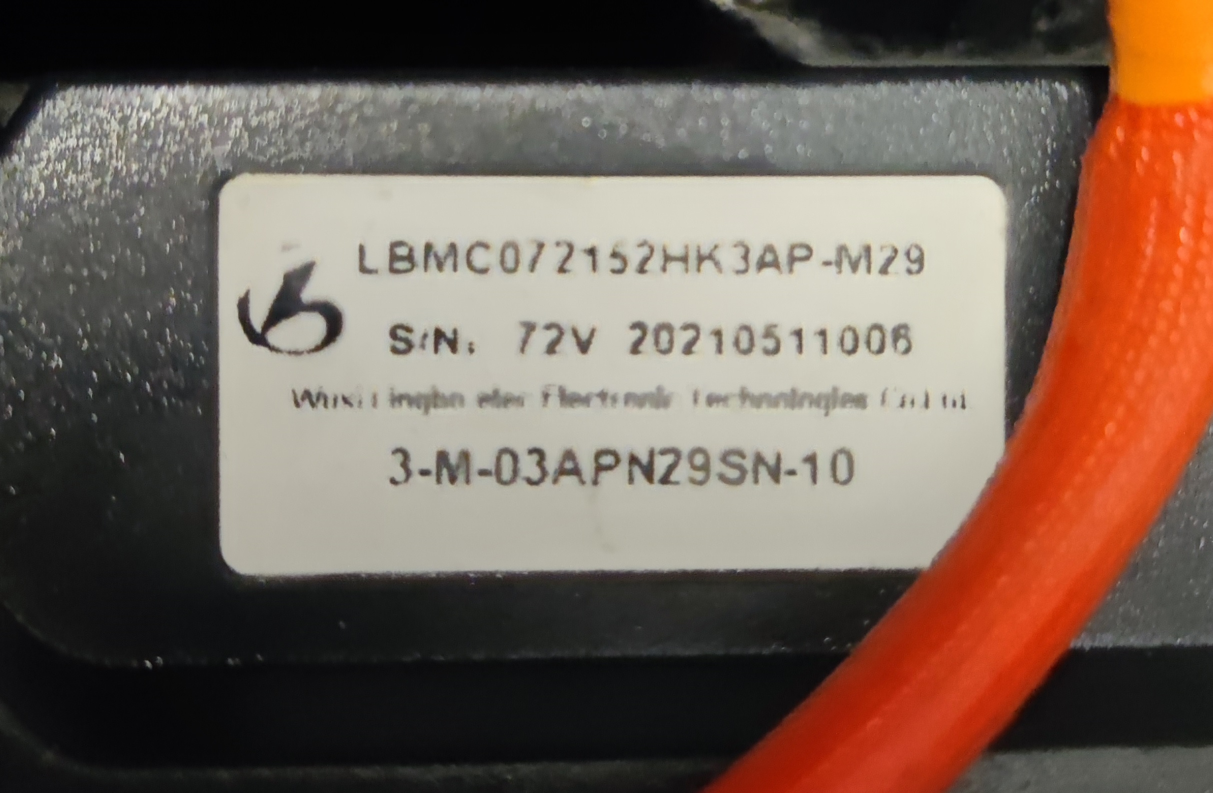

Ich habe gerade nicht so viel Zeit für meinen Explorer mit dem programmierbaren Lingbo 72122, aber ich würde gerne mal eine Umrüstung auf 72v mit strompotenterem Controller versuchen.

Controller kann auch 72V. Zwar nur mit 45 Ampere, aber das wäre grade spannend, weil man durch die höhere Spannung trotzdem mehr Watt zur Verfügung hat, als der Motor nominell leistet.
Die DC DC-Kiste kann ebenfalls von 72 auf 12V regeln.
Bleibt eigentlich nur noch der Tacho. Den gab es bei Ali auch zum Umstellen zwischen 60 und 72V. Allerdings hatte ich bei der Bestellung nicht drauf geachtet ;meiner kommt anscheinend nur mit 60v zurecht.
