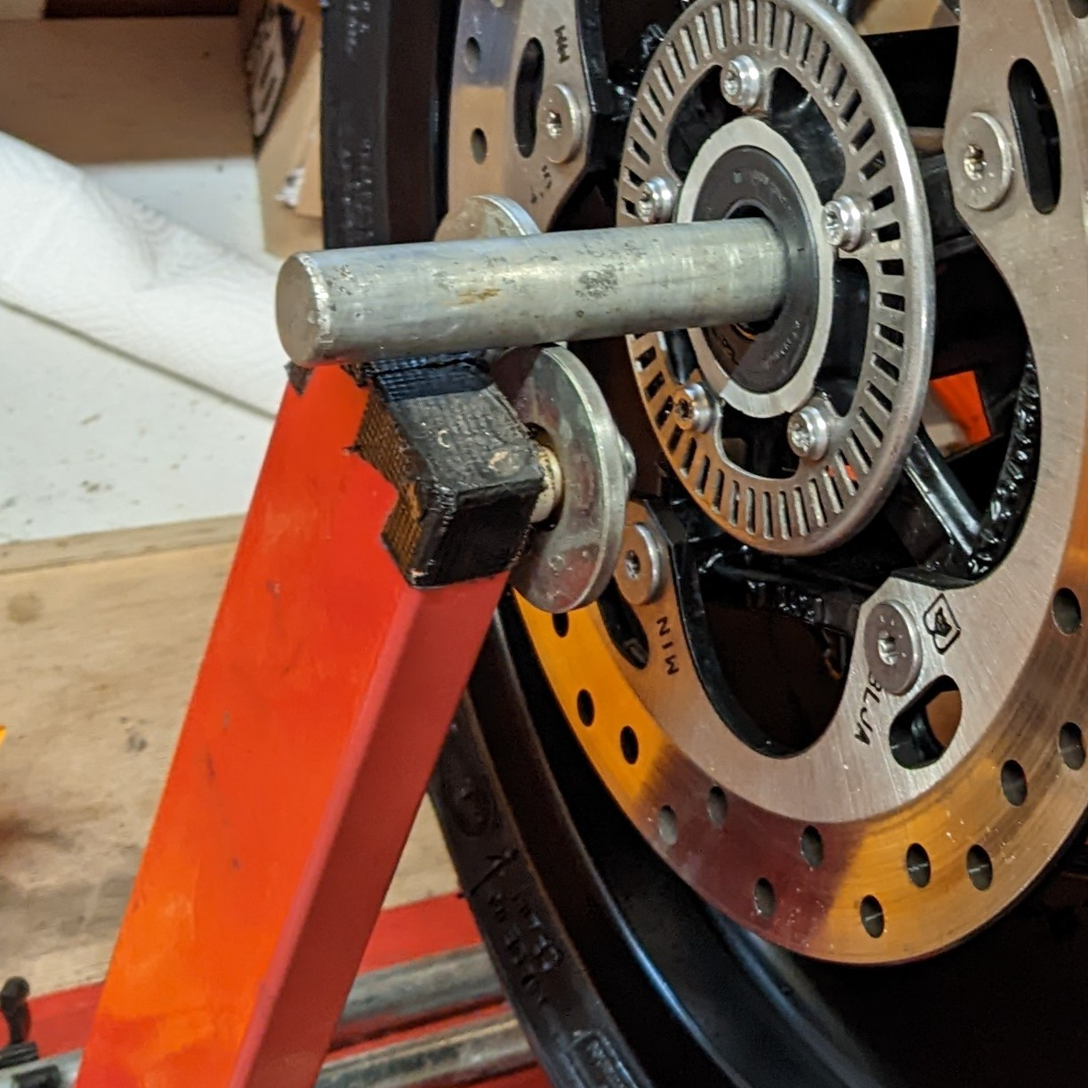

Natürlich hat der Bock die leichtläufige Lagerung. Radlager brauchen wir nicht.Norbert hat geschrieben: Sa 17. Sep 2022, 17:32Ohne leichtläufiges Lager? Was soll das bringen? Oder hat der Bock ein Lager?PhilGHP hat geschrieben: Sa 17. Sep 2022, 17:15 BTW ob du uns einen Wuchtadapter drehen/drucken magst? Eine Art Hülse von 20mm innen auf HR Felgenloch Aussendurchmesser mit Kragen?
Das müsste für den statischen Wuchtbock ausreichen.

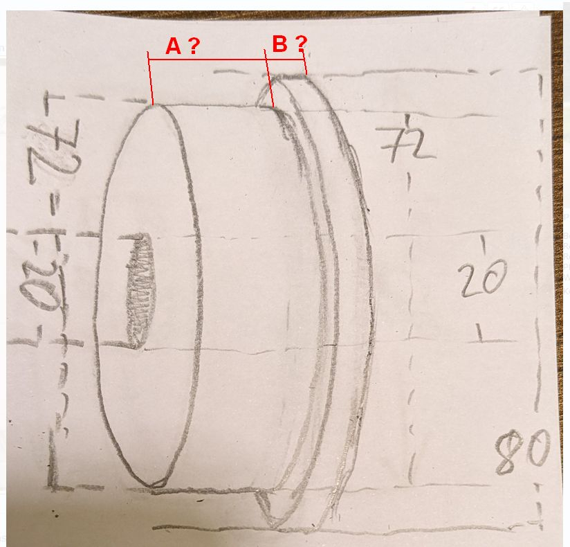

Mach doch Mal ne Skizze/Zeichnung, dann kann ich dir was aus Alu oder Stahl drehen.PhilGHP hat geschrieben: Sa 17. Sep 2022, 17:15Du bist auch leichtNorbert hat geschrieben: Sa 17. Sep 2022, 16:40 Moin,
LG Rainer

Hallo Rainer!Faktotum hat geschrieben: Do 29. Sep 2022, 22:21Mach doch Mal ne Skizze/Zeichnung, dann kann ich dir was aus Alu oder Stahl drehen.PhilGHP hat geschrieben: Sa 17. Sep 2022, 17:15Du bist auch leichtNorbert hat geschrieben: Sa 17. Sep 2022, 16:40 Moin,
also bei mir nach 3200km sind es bei Pirelli vorne in der Mitte 2,7mm bis zur Verschleissmarke, also 3,7mm gesamt.
Gruß,
Norbert
LG Rainer
Das wäre ein Traum! Ein einfaches zylindrisches Rundstück, innen mit exakt 20mm Loch für die Stange vom Wuchtbock, aussen genau den Durchmesser des Innenlochs der Felge (muss ich messen), zudem aussen einen Kragen an einer Seite, so dass die Felge dort bündig anliegt und nicht eiert. So stelle ich mir das vor. Sobald ich das HR wieder runternehme, messe ich es aus.
Damit könnte ich mein Hinterrad nach Reifenwechsel auswuchten, was derzeit leider nicht geht. Zum Glück sind die BMW Felgen recht gut gearbeitet, also es weicht wirklich nur sehr wenig ab und ist ganz gut fahrbar ohne Wuchten, indes nicht ideal.
Für so ein Teil würde ich natürlich bezahlen.
LG! Phil

Wuchtbockadapter Hinterrad
Das Teil könnte etwa so aussehen, wie in folgender künstlerischer Radierung dargestellt:
Alles in Millimeter.
Die Länge des Zylinders müsste mind. 20mm betragen, ohne den Kragen. Vielleicht besser 30mm.

Moin,
es fehlen zwei Maße aber das kann ich Dir auch drucken.
Als Drehteil ist das schon ein ziemlicher Brocken, wenn es nicht die große Drehmaschine bei der Arbeit ist.
Ich kann Dir das gedruckte Teil aber überdrehen, damit das halbwegs rund läuft.
Gruß,
Norbert
Gruß,
Norbert

Bin als Laie etwas unschlüssig, weil das Rad schwer ist und evtl auch eine Schieflast erzeugen könnte, zudem muss das in diesem Fall penibel rund laufen, sonst braucht man nicht mit 10g Wuchtgewichten rummachen. Wahrscheinlich ist Metall hier das bessere Material. Aber ich nehme gern jede Hilfe an. Ich kann es mir nicht selber machen und habe hier keine Freunde, die es könnten.

die Zweifel sind nicht unberechtigt aber das hängt auch davon ab, wie lang das Ding werden soll. Das hat Du unterschlagen.
Drucken und kurz überdrehen ist keine große Mühe. Sowas auch nur aus Alu zu drehen je nach Maschine schon. Für Bastler mit Maschine zuhause ist das ein Brocken.
Gruß,
Norbert
