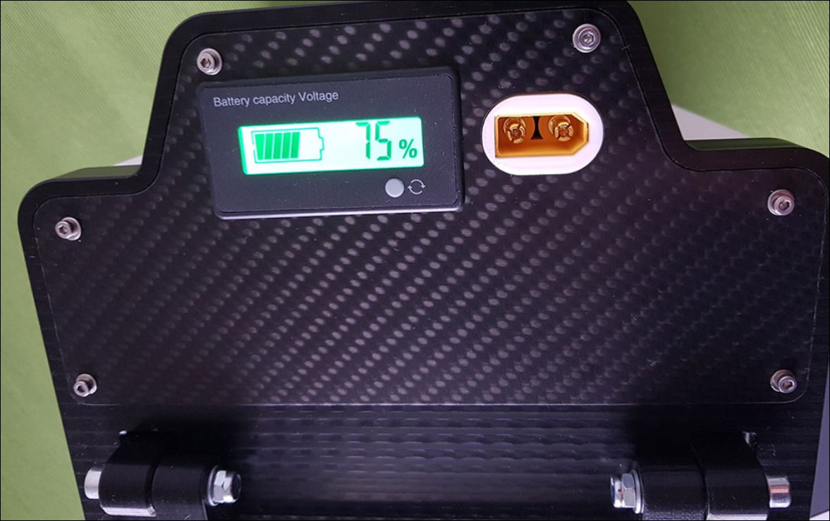

Sehr Gute Arbeit und Dokumentation von @nico Sehr Lehrreich
Mir ist an dem Akku aufgefallen das man da besser die Buchse verbaut hätte, falls zb eine Schraube , Mutter oä in die XT fällt.
