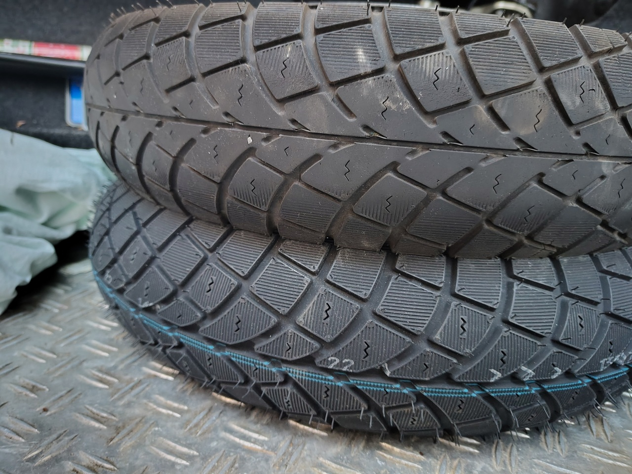

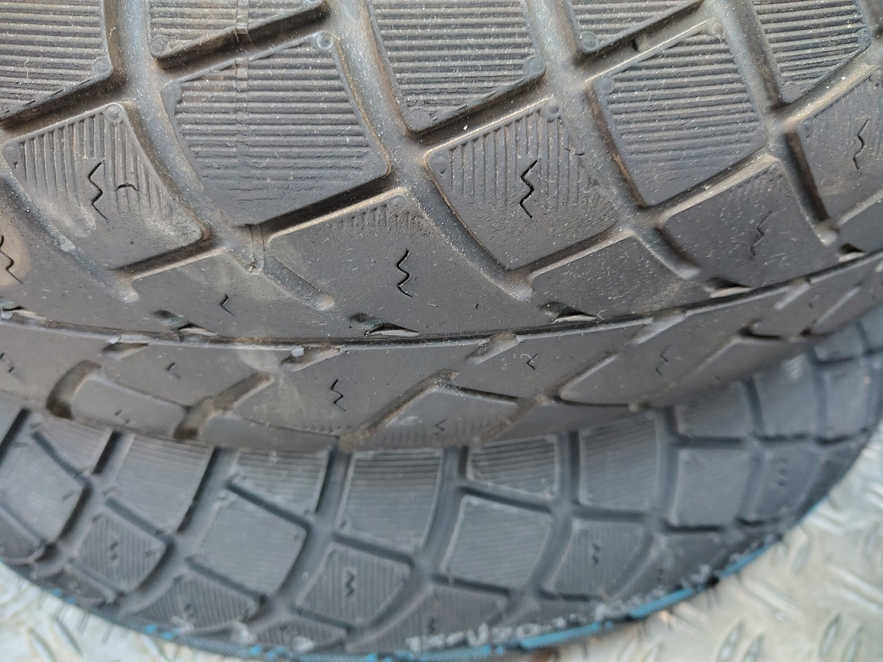

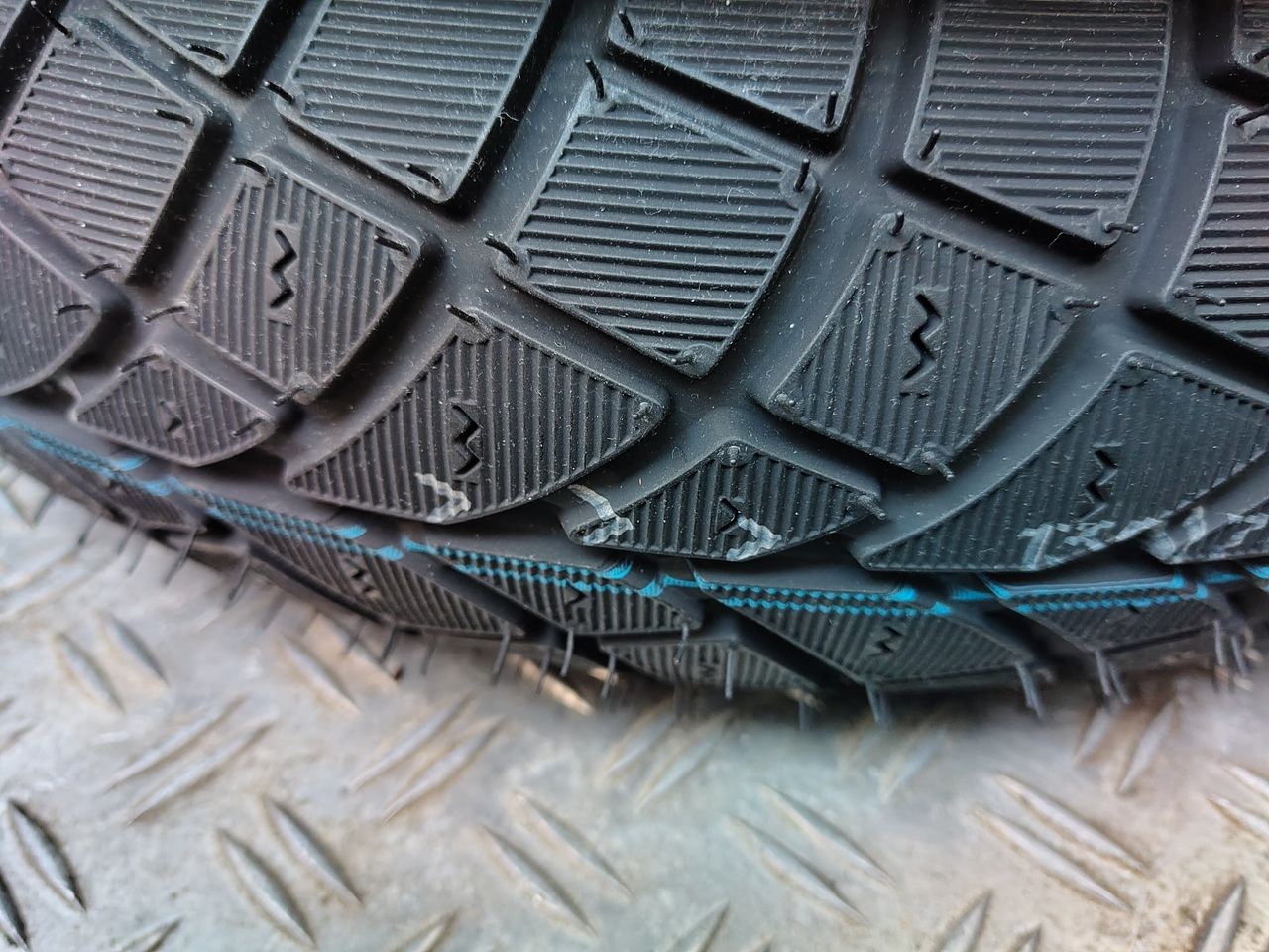

Nachdem ich die ersten beiden Winter mit den Kenda K701 gefahren bin (der vordere hatte einen Sägezahn ausgebildet und der hintere war runter), hatte ich vor zwei Jahren auf Heidenau K66 M+S Silica gewechselt. Nun, nach zwei Wintern, ist der hintere Reifen von rund 9mm auf 2,5mm runter gefahren. Die Verschleißanzeiger sind gut frei gefahren. Die gesetzliche Mindestprofiltiefe für unsere 125er ist zwar nur ein mm, aber ich hab mich durchgerungen, einen neuen Schlappen zu kaufen - einmal bei Glätte auf die Fresse gelegt ist normalerweise teurer. Ich denke, der Reifen hatte rund 15tkm runter.
Hier mal Foto alt gegen neu:
Beiträge: 20831
Re: Winterreifen auf TCmax
Ja, leider haben die Heidenaus das selbe Gummi rundum, statt in der Mitte etwas verschleißfesteres. Ich schleppe meinen ähnlich aussehenden Hinterreifen noch durch diesen Winter, werde aber bei angekündigter Glätte nicht fahren. Schnee an sich ist weniger das Problem.

Vielleicht fahre ich auch nur zu wenig Kurven :D
Was mir aufgefallen ist, die Michelin Road Classic, die ich im Sommer drauf habe sind deutlich verschleißfester als die Originalbereifung der TCmax - obwohl der Gummi eher eine Art Hartplaste war und der Road Classic sich relativ weich anfühlt.
Möglicherweise wäre der Heidenau mit verschiedenen Gummimischungen dann wegen des hohen Preises nicht mehr vermaktbar. Die Stückzahlen werden ja sehr übersichtlich sein.
Die Reifen sind nach der DOT-Nummer Anfang 2. Quartal 2025 und haben auch noch kein Alpine-Symbol in die Form rein bekommen, das M+S ist noch drauf. Aber das Alpine-Symbol ist ja für uns nicht relevant.
