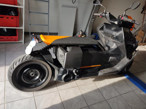

Peter51 hat geschrieben: Mi 12. Okt 2022, 09:49 Deinen frisch zugelassenen CE04 sollte die Polizei sofort aus dem Verkehr ziehen. Es handelt sich ja um den verunfallten CE04 einer weniger....
Ich antworte hier Mal nicht auf die Thematik, schon gar nicht auf Leute ohne Einblick .
PhilGHP
Beiträge: 1587
Roller: NIU NQi, CE 04
PLZ: 8
Re: CE 04 Styling, Tuning, Modifikationen
Beitrag von PhilGHP »
Kadett 1 hat geschrieben: Mi 12. Okt 2022, 10:01
Alfons Heck hat geschrieben: Mi 12. Okt 2022, 09:35 Du hast es der ungefederten Masse zugeschlagen?
Alfons.
Das Original ist ja auch an der Schwinge angeschlagen und wiegt genau so viel. ;)
Man darf nur nicht ganz weit hinten sitzen, sonst haut einen der Kennzeichenhalter beim Ueberfahren von Unebenheiten in den Hintern. Aber coole Konstruktion, das ist wahr.
* ride electric *
Kadett 1
Beiträge: 3551
Roller: BMW CE 04 15KW
PLZ: 555xx
Wohnort: Rheinhessen
Tätigkeit: Rennfahrer ;)
Beitrag von Kadett 1 »
Danke, ich war eben als erste fahrt bei unserer Tüv Prüfstelle. Der Chef und auch sein angestellter sehen übrigens keinerlei Probleme mit der Ausführung. Es muss nicht eingetragen werden.Es ist stabil, die Abstände und Winkel stimmen also alles cool . 8-)
PhilGHP
Beiträge: 1587
PLZ: 8
Das ist die erste fuer mich sinnvolle "kurze" Kennzeichenhalterung am CE 04. Die diversen Loesungen am Sitz sind fragwuerdig. Bei Naesse saut es einen halt jaemmerlich ein, aber ansonsten schaut das gut aus.
* ride electric *
Kadett 1
Beiträge: 3551
PLZ: 555xx
Ich habe mir auch Mühe geben das es schick wird.
Ich könnte ja ein Patent anmelden und es dann an Wunderlich verkaufen. :mrgreen:
Kennzeichen an den Sitz wird maximal mit Leichtkraftradrad funktionieren. Das 200er Schild geht nicht .
Zum Thema Schweinerei...schauen wir Mal.
Zuletzt geändert von Kadett 1 am Mi 12. Okt 2022, 13:38, insgesamt 1-mal geändert.
Mr XKL
Beiträge: 493
Registriert: Do 14. Jul 2022, 12:18
Roller: Blu:s XT950; BMW CE 04
PLZ: 14
Beitrag von Mr XKL »
…also mir gefällt das auch ausgesprochen gut…und wenn der TÜV seinen Segen gegeben hat, so what…
Allerdings bin ich schon darüber verwundert, dass die Kennzeichen- und Beleuchtungsverlegung nicht eingetragen werden muss, weil der Umbau ja doch sicherheitsrelevante Bereiche wie die Beleuchtung tangiert… schizophren, ne kleine Spoilerscheibe muss eingetragen werden oder muss ne ABE haben, aber solch ein Umbau nicht🤔

Ich würde ehrlich gesagt sogar von einer Verbesserung sprechen. Die originale Beleuchtung ist ja fast am Boden.

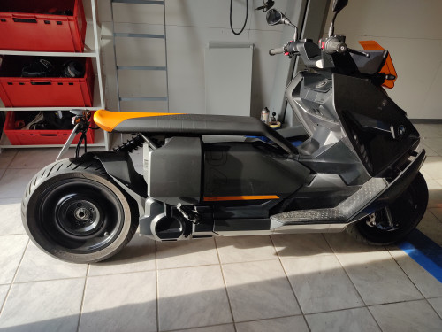

Hast du evtl.noch einmal die Muße ein Bild komplett von der Seite zu fertigen..?
Nur nicht zu weit entfernt.. halt eine volle Breitseite.
Mich würde interessieren wie es sich in der Gesamtoptik mit der Stimmigkeit verhält…
Danke schon einmal dafür
Kadett 1
Beiträge: 3551
PLZ: 555xx
Kein Problem ich bin heute sehr gut gelaunt weil alles klappt und sich das Gerät gut fahren lässt 8-) :lol:
