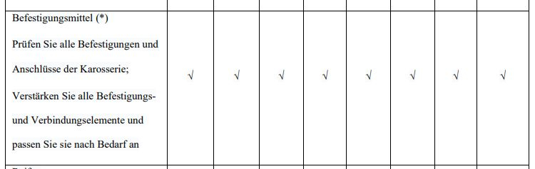

Re: EK1 klickendes Geräusch vom Hinterrad
Steht doch leicht verklausuliert im Nutzerhandbuch. Alle Schrauben in den festgelegten Intervallen prüfen und wenn nötig festziehen.Markus Sch. hat geschrieben: Di 11. Okt 2022, 15:58 Ich finde das saugefährlich das sich Schrauben lockern. Man bräuchte fast eine Checkliste der Schrauben die man nach ca. 2000 Kilometern auf festen Sitz überprüft.
