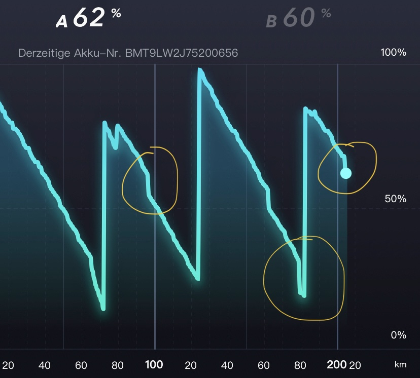

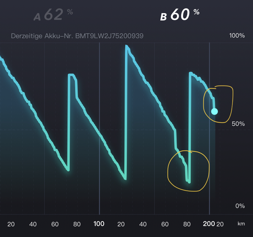

Ich habe meinen Niu Roller relativ neu und beobachtet das die Akkus teilweise innerhalb von 3-5 h im stehen (also Roller aus und abgestellt) bis zu 8% an Ladung verlieren.
Ist das normal bzw. kann mir jemand erklären woher das kommt?
Oder ist das ein Defekt?
Auf den Bilder auch nochmal die Sprünge markiert.

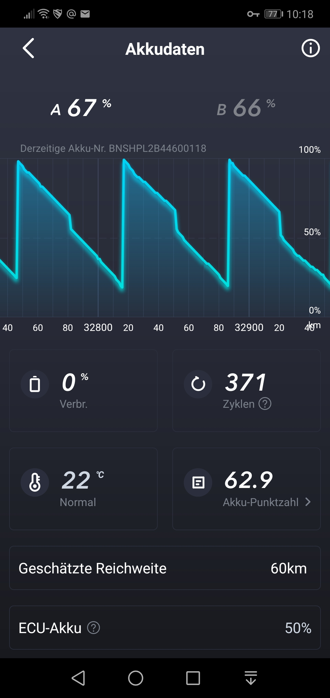

Ich schiebe mal noch ein Screenshot nach, der einen Ausschnitt von drei Tagen aus der letzten Woche zeigt. Rund 35km Hinweg, Arbeitszeit (die senkrecht fallende Linie), Rückfahrt. Der leicht unterschiedliche Verbrauch auf der jeweiligen Hinfaht erklärt sich insbesondere durch unterschiedliche Verkehrsdichte oder etwas Raserei auf den ersten 7km. Die senkrechte Linie ist das Ergebnis der fallenden Akkutemperaturen, einen Tag war es mit 8° Umgebungstemperatur besonders kühl, der Endstand am Tagesende nach der Rückfahrt liegt für gewöhnlich immer zwischen 17 - 22%, im Sommer dann auch mal 27% oder 30%, wenn es besonders heiß ist.
Für die Detailfreaks: die angezeigte Restreichweite von 60km zzgl. der bereits gefahrenen 35km ist ein adäquater Wert für Akkus mit über 370 Ladezyklen / 33TKm und entspricht in der Summe ungefähr den 92km, die mir mit vollen Akkus angezeigt werden. Die Reichweitenanzeige wird bis Feierabend auf ca. 48 - 53km sinken. Die Akkutemperatur ist zum Zeitpunkt des Screenshots schon von rund 30° auf 22° gesunken. Der Verbrauchswert 0% stimmt heute mal wieder nicht, weil NIU immer noch an der Cloud arbeitet.
Die Aktualisierung von Temperatur und Ladezustand werden im Stand wohl nur alle paar Stunden erhoben, und anscheinend nicht von beiden Akkus gleichzeitig. Da gibt es auch mal zeitweise Unterschiede in der Anzeige von 6% und ein paar Grad Abweichungen, weil die Akkus nach meinen Beobachtungen anscheinend wechselweise ca. alle 1 - 2 Stunden abgefragt oder aktualisiert werden. Gelegentlich zeigt mir daher die App kurz vor der Abfahrt den scheinbaren Mittelwert aus beiden Akkus an, beim Start habe ich dann aber schon 3 - 4% weniger auf dem Dashboard, bzw. einen scheinbar erhöhten Verbrauch auf den ersten 4-5km.
Letztendlich sind das jetzt die Beobachtungen nach ein paar Jahren mit dem NIU, anfangs waren diese Zahlen nicht selbsterklärend für mich und führten schnell zur Verwirrung. Ein netter Hinweis in der BDA, dass der Ladestand / die Restreichweitenanzeige eine Berechnung ist, in der die Umgebungsvariablen wie die Temperatur einfließt, und in der App nicht zu jedem Zeitpunkt genau angezeigt wird, wäre da hilfreich gewesen.
Allerdings muss ich da zum Lobe NIUs sagen, dass zumindest die Ingenieure da einen guten Job gemacht haben bei der Reichweitenberechnung, das ist schon durchdacht, aber eben nicht sofort durchschaubar.
