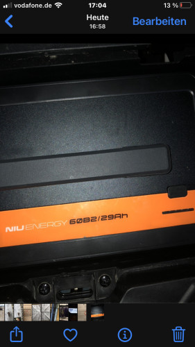

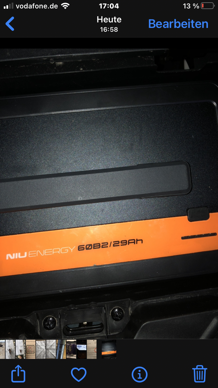

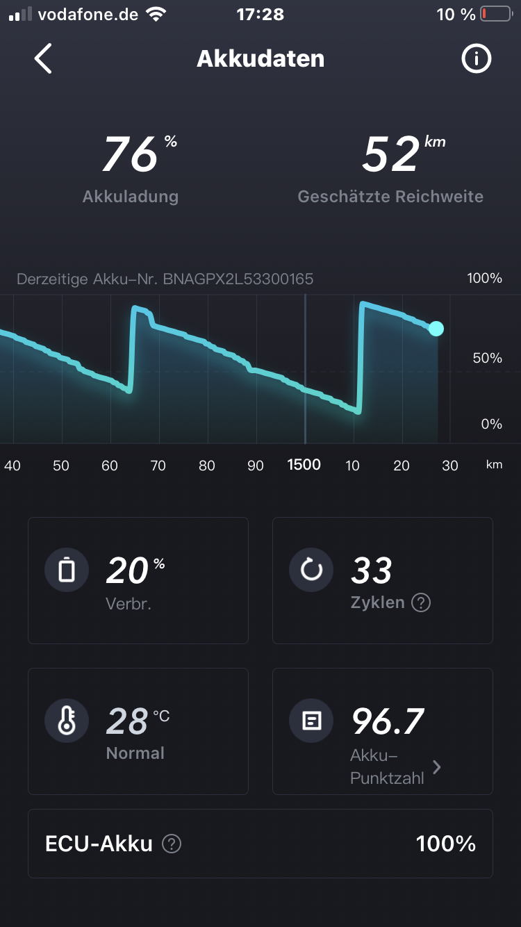

Genauso habe ich das auch im Netz gelesen, aber ich habe definitiv den 29AH Akku verbaut.Guten Morgen,
grundsätzlich hat die Extendes Range Version den 35AH-Akku. Der 29AH-Akku ist die Single-Range Version. Schau mal auf den Akku drauf, da wird's drauf stehen. Dass er dir 70km anzeigt finde ich sehr merkwürdig.

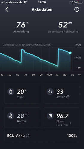

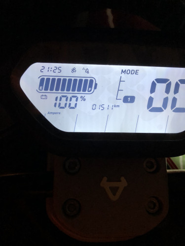

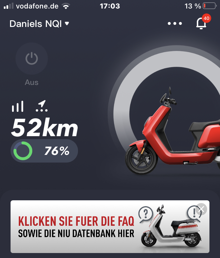

Gestern Nacht nach dem Laden km - Stand 1511 bei 100%
Heute morgen bei gleichem km-Stand aber mit 97 %losgefahren, 65 km Reichweite angezeigt.
Gerade eben zurückgekommen , km Stand 1527, also 16 km gefahren.Diese Distanz ist korrekt.
App sagt 52 km Restreichweite, 76% Restkapazität. Das ergibt eine theoretische Reichweite von 68 km. Stimmt also alles. App zeigt folgendes an für heute
Die Strecke ist gemischt. In eine Richtung leicht bergab, in die Gegenrichtung entsprechend bergauf. Einige Ampeln, Stop and Go Verkehr, 30-er Zone, keine längeren Abschnitte "Vollgas". Also richtig durchschnittlich. Ich fahre nur im Sport Mode und beschleunige an der Ampel auch immer Vollgas.
Ich wiege 68 kg, 1,70 m groß.
Ab 20% verliert er dann etwas Leistung, was man aber vor allem am Berg und an der Beschleunigung merkt. Auf ebener Strecke erreicht er trotzdem noch die 45km/h. Ich bin sicher würde ich ihn bis zum Ende quälen, würde ich deutlich über 60 km Reichweite schaffen. Man sieht das auch an der Ladekurve Die Reichweitenangabe der App stimmt also ziemlich genau. Wie kann das sein mit einem 29AH Akku ? Und warum würde ser Händler ihn mir als ER verkaufen wenn er nur 45 km Reichweite hätte. Fakt ist, er hat echte 65 km Reichweite, also ER Reichweite, also kann ich auch nicht motzen. An meinem Körpergewicht kann es nicht liegen. Mein Sohn, der ihn regelmässig fährt kommt auf nahezu die gleichen Werte. Er ist 1,80 groß und wiegt 80 kg. Rechnet man das auf einen 35AH Akku um, wäre ja eine theoretische Reichweite von 81km möglich.

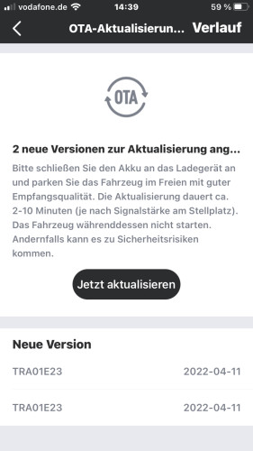

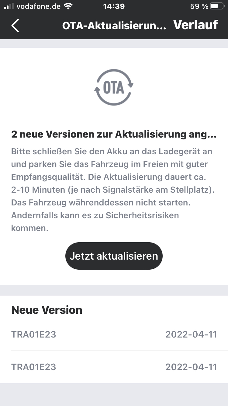

Hier ist der screenshot der OTA Version. Dazu muss ich aber folgendes sagen. Die neuen Versionen lassen sich nicht laden. Das Softwareupdate funktioniert einfach nicht. Vielleicht sollte ich es auch lassen, angesichts meiner Reichweite mit einem 29Ah Akku

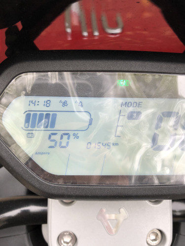

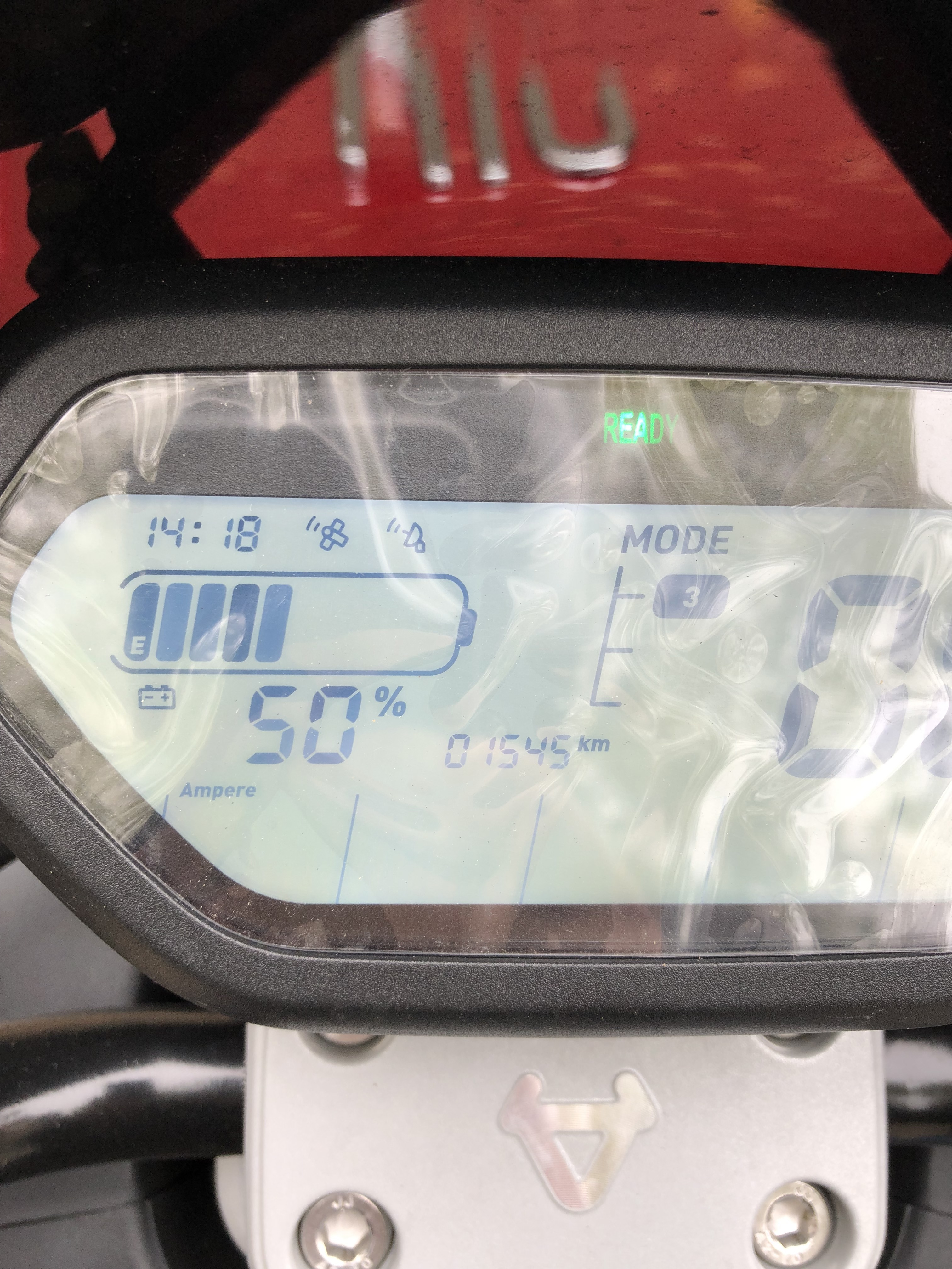

Hier der Kilometerstand bei genau 50% von gerade eben 1545 km, 50% Ladezusatnd
Losgefahren bin ich bei 1511 km mit 97% Ladezustand.
Ich habe also für 34 km Fahrstrecke 47% Akkuleistung verbraucht.
Hochgerechnet ergibt das eine theoretische Gesamtstrecke von 72 km beziehungsweise
65 km bei Erreichen der 10% Marke.

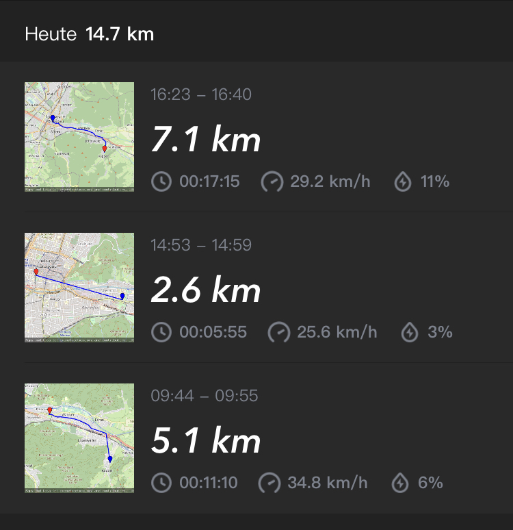

Heute abend muss ich nochmal zur Arbeit und zurück, was ca 15 km Fahrstrecke ist.
Ich werde dann mit ca 15 % Restakku zu Hause ankommen.Bin mal gespannt ob diese Hochrechnung stimmt.
Fakt ist, dass ich seit der letzten Volladung 34 km gefahren bin und immer noch 41% Akku habe. Ich frage mich, ob die auf den Akku ein falsches Label geklebt haben und es eigentlich ein 35Ah Akku ist. kann man das irgendwie herausfinden?
Da hast du natürlich recht. Das ist der Grund, warum ich mich an diesen Thread drangehängt hat. Hier passt irgendwie was nicht zusammen. Der Händler verkauft mir den Roller als "Extended Range" (65km) mit einem 29Ah Akku, der eigentlich nur 45 km Reichweite bringen sollte aber effektiv ca 65 km bringt. Und es liegt definitiv nicht an meiner Fahrweise, der Strecke oder an meinem Gewicht. Auch die gefahrenen Distanzen sind korrekt angezeigt. Meine Überlegung ist halt, ob ich jetzt darauf bestehen soll, eine 35 AH Akku zu bekommen, weil der ja der richtige wäre. Andererseits schafft der Roller ja die versprochenen 65 km (theoretisch) offensichtlich mit dem 29Ah Akku.Finde es total weird dass du eine so hohe Reichweite in der App angezeigt bekommst @dandylam, gerade mein niedriger Wert dort hat bei mir vor ein paar dafür gesorgt, dass ich hier aktiv geworden bin. Aber natürlich erstmal klasse fur dich, wenn denn die Reichweite stimmt! Nimm es als Geschenk an

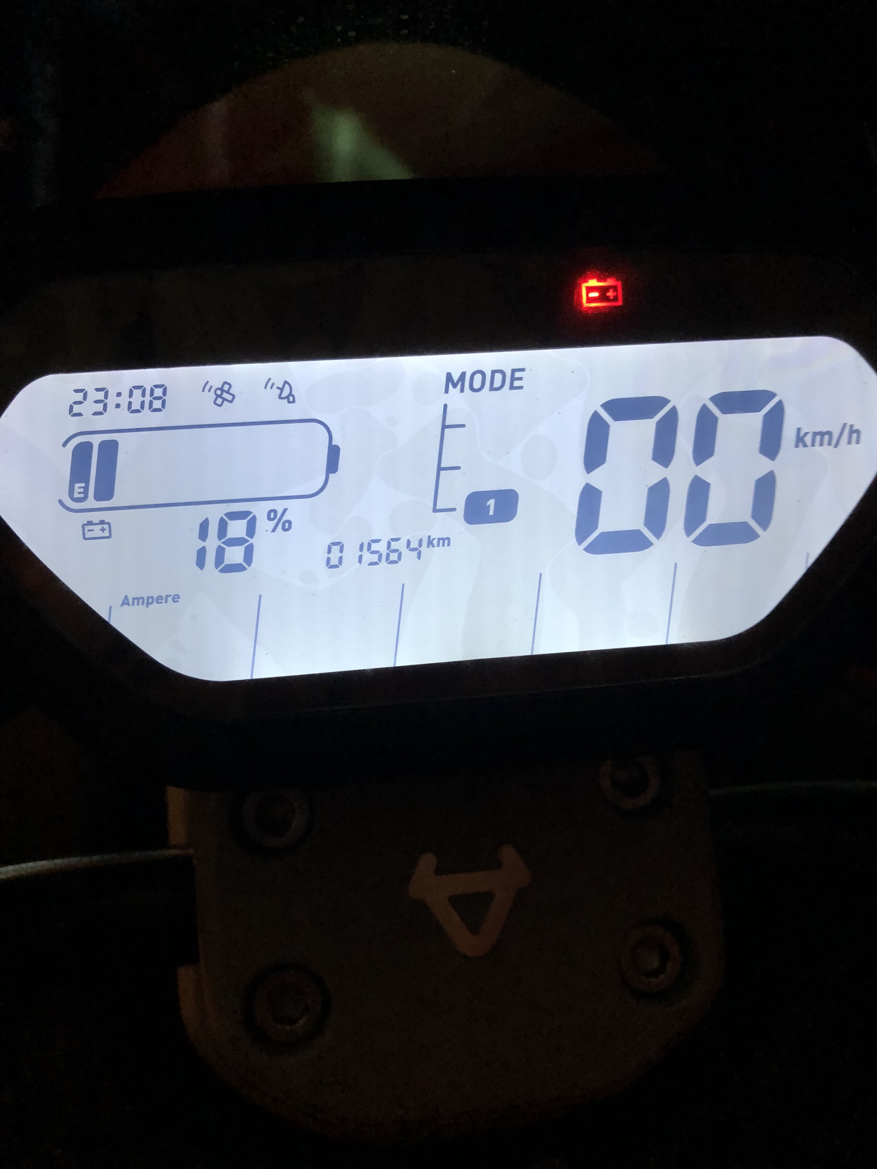

So. hier also das Ergebnis meines Testzyklus' bezüglich Reichweite.
53 km gefahren, 18% Restkapazität. Das ergibt eine theoretische Reichweite von 67 km. Allerdings ist dabei der ca 5%-ige Verlust/Tag durch Rumstehen nicht miteingerechnet.

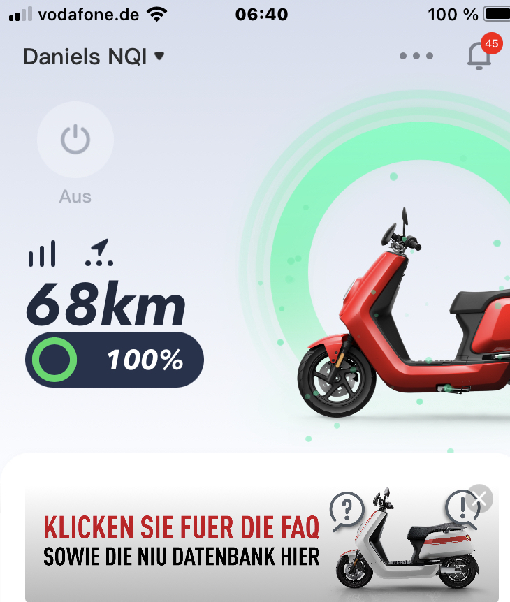

Hier noch zum Scxhluß die Angabe der App nach Vollladung heute morgen

Ich glaube hier haben wir des Rätsels Lösung:dandylam hat geschrieben: Mi 19. Okt 2022, 23:44 53 km gefahren, 18% Restkapazität. Das ergibt eine theoretische Reichweite von 67 km.
Mein NQi GTS Sport '20 geht bei 15% in den Notmodus, und wenn ich von Reichweite spreche sage ich meist "Nutzreichweite" und meine bis zu der Grenze, denn das darunter (mit bei mir 20km/h auf dem Tacho) ist wirklich nur als Notreserve auf dem Fahrradweg zu gebrauchen. Soweit ich weiss, rechnen alle anderen auch so, nur die Niu App natürlich nicht.
Wenn diese Grenze bei dir auch bei 15% liegt, dann wären das 55km theoretische Nutzreichweite (die ich selbst dann als "sichere 50km" bezeichnen würde).
Du hast also nicht mehr Reichweite als erwartet, sondern rechnest anders.
Das halte ich auch für wesentlich wahrscheinlicher, als einen falsch gelabelten Akku.
