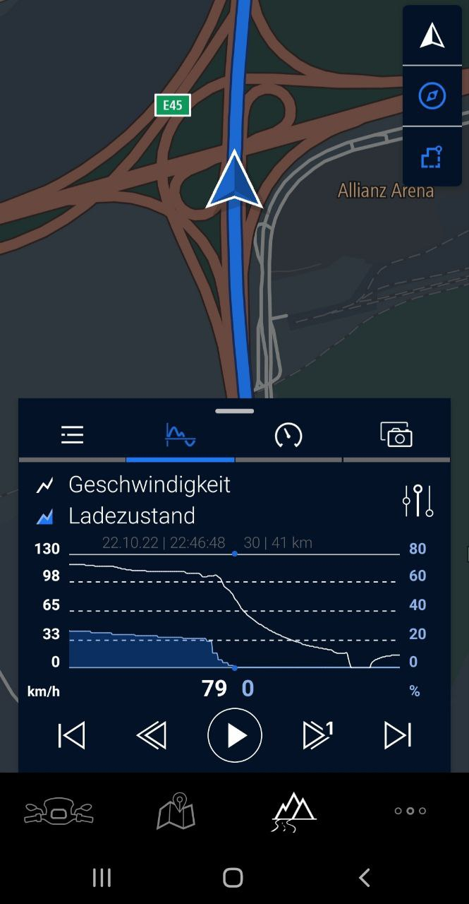

Ich hatte heute meinen Spaß mit der Reichweitenanzeige.
Auf der Autobahn gefahren, bei 25% Restreichweite ist die Schildkröte angegangen, dann 3 km weiter schon bei 20% und dann ist der SOC innerhalb von 10 Sekunden von 20% und 18km Restreichweite auf 0% gefallen.
Mitten auf der Autobahn. Bin dann 10 km auf dem Standstreifen mit 10 km/h und 0% Batteriezustand gerollt, mehr ging nicht mehr, es geht aber in Schrittgeschwindigkeit noch echt weit mit 0%.

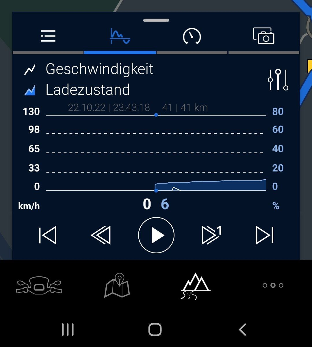

Irgendwie hab ichs dann mit rollen und schieben nach Hause geschafft. Dort angesteckt an den Ladeziegel (230V) und innerhalb von 1 Sekunde wieder auf 6% SOC. Ich habe die gedrosselte A1 Variante, die Batterie sollte eigentlich ja jede Menge Puffer haben.
