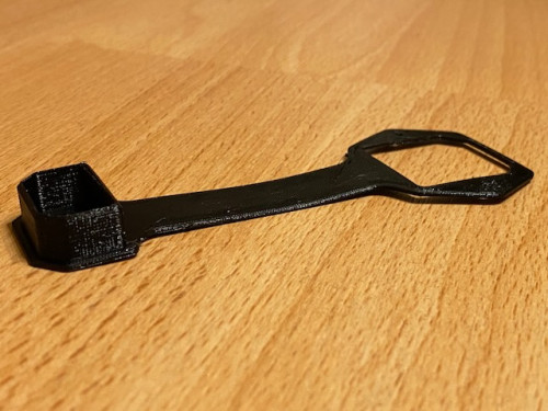

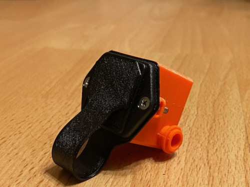

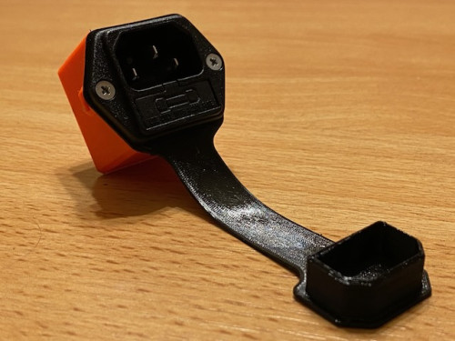

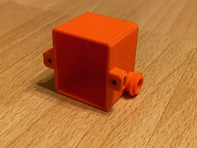

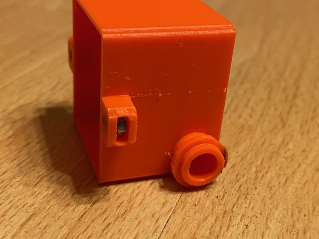

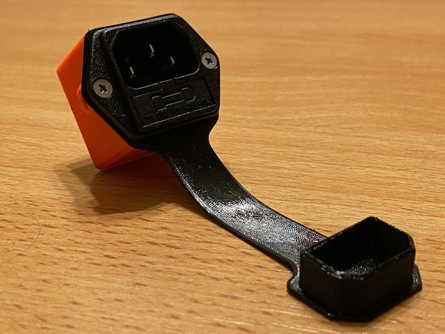

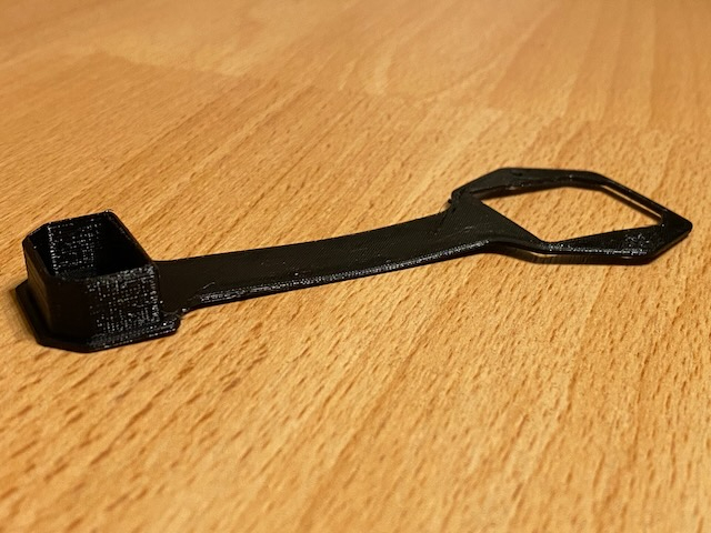

Hier mal unsere Variante der Steckdose in der Sitzbank.
Der Dosenteil wurde mit Prusament PETG und der Verschlussdeckel mit TPU gedruckt. Beides mit einer 0.25mm Düse und 0.15mm Schichthöhe.
Die Muttern für die M3 Senkkopfschrauben werden durch die seitlichen Schlitze gesteckt. Das Ganze sitzt recht stramm und sorgt dafür, dass sie beim Zusammenbauen am Mó nicht mehr rausfallen.
Das Kabel wird nach Vorinstallation mit Kabelschuhen per Schrumpfschlauch am Dosenkörper abgedichtet.
Um auf Nummer Sicher zu gehen, werden wir vor dem Anbauen noch etwas Silikon als zusätzliche Abdichtmasse verwenden.
Unterteil / Rückseite Dichtung & Abdeckung Zusammengebaute Buchse Wer selber drucken kann und möchte, dem habe ich die .stl-Dateien (die txt-Endung muss natürlich vor der Verwendung entfernt werden) angehangen. Wer mag kann sich aber auch bei mir per PN melden und ich würde das Set dann zum Selbstkostenpreis (Material- + Versandkosten) anbieten.
Edit:
Das Ganze werden wir auch nochmal als komplette TPU Variante drucken
Edit:

Re: Seat Mo: fehlenden Ladestecker unter der Sitzbank nachrüsten
Liegt es am Microsoft-Tool, dass das Objekt aus der Datei in Details anders aussieht, als auf den Fotos? Die Kabeltülle hat keinen Kragen und die Mutter wird von unten eingesetzt.
