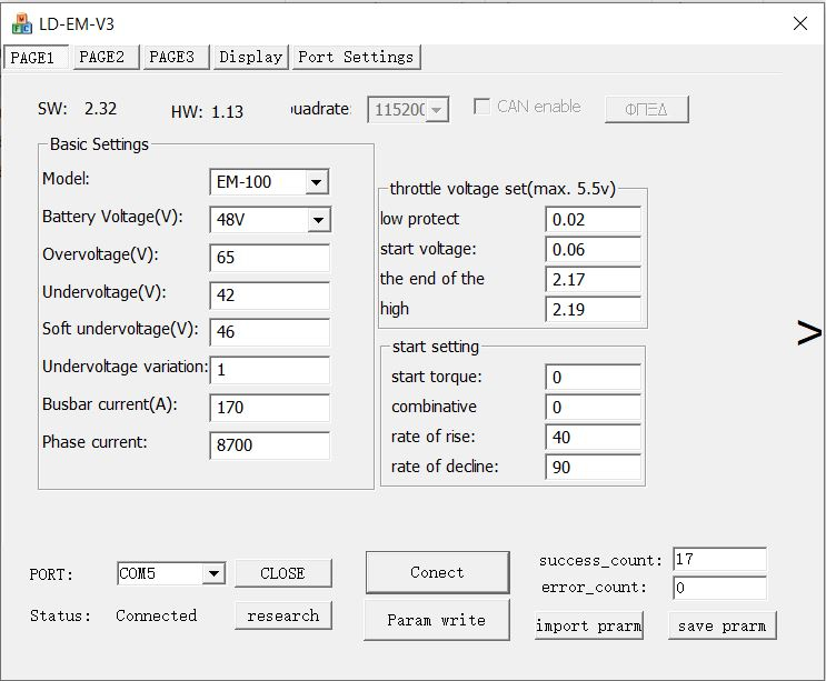

3. Im Screenshot steht "EM-100" (PAGE1). Wir haben einen EM 150-2SP an Bord. Wie passt das zusammen?

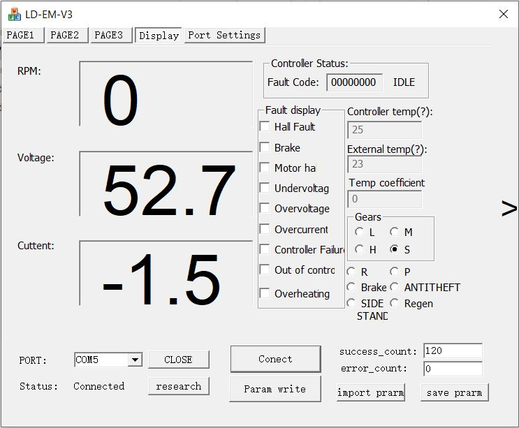

4. Woher stammt die Info mit den verwendeten Modi? edit: offenbar aus dem Display Tab.

Jetzt sagt der Screenshot "EM-100", aber es ist ein Fehler, den Sie ändern können, und er hat nichts mit der Programmierung zu tun (alle YouTube-Videos oder Foren zum Programmieren von EM150-2SP haben das gleiche Feld (EM-100) und niemand macht sich die Mühe, es zu ändern ...)
Alle Informationen zu den verwendeten Modi stammen aus der Anzeigeregisterkarte, das MO befindet sich im Mittelstand und funktioniert, und durch Drücken der Tasten oder Bremsen können Sie sehen, dass die Registerkarten neben den Beschreibungen schwarz werden. Es ist die gleiche Seite, auf der Sie im "City" -Modus eine sehr sanfte Regeneration sehen können, ich kann sie auch nicht auf der Straße spüren.

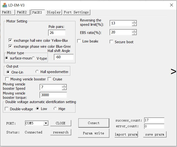

in der VOTOL-Software wird die Rekuperation beim Bremsen über page 3 und die Einstellung EBS-ratio (%) vorgenommen.
(Electric Brake System = EBS).
Normalerweise bei high brake (Bremslicht an). Nach Auswahl im Kästchen aber alternativ auch mit dem Low Brake-Signal (aktuell nicht).
Es gibt auch noch HDC (Hill Down Controll), was aber nur zur Bremsung nach Überschreiten der eingestellten Drehzahl (rpm) führt.

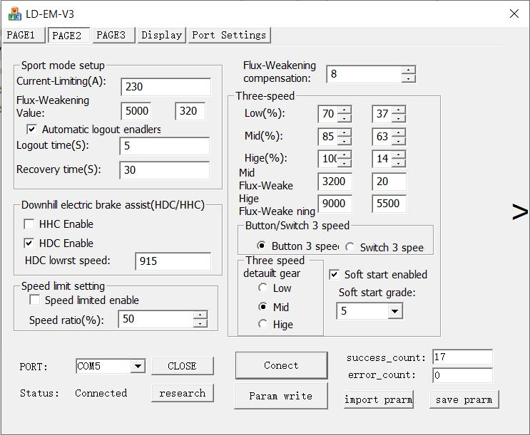

Momentan ist im Votol eingestellt:
L-Modus: 70% des Stromes 119 Ampere
M-Modus. 85% des Stromes 145 Ampere
H-Modus: 100% - Voller Strom 170 Ampere_______________ EM150/2 Rated DC-Current = 120 Ampere ( die Einstellung ist also zu hoch)
S-Modus: Kurzzeitstrom: 230 Ampere____________________ EM150/2 Boost DC-Current = 200 Ampere ( die Einstellung ist also zu hoch)
Ob der volle Strom freigegeben wird wenn die thottle-Spannung so niedrig eingestellt ist, weiß ich nicht.

Ich habe bereits verschiedene Werte für die Regeneration beim Bremsen in der EBS-Verhältniseinstellung ausprobiert - leider schließt der Schalter in den Hebeln zu spät, wenn die Scheibenbremsen bereits eingelegt sind, sodass ich keinen großen Unterschied spüren kann.

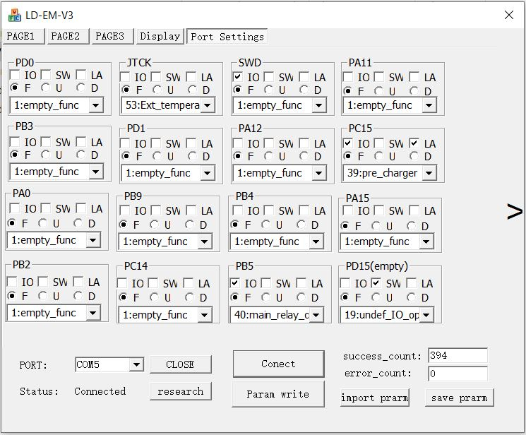

Eine Auswahl-Einstellung SW führt bei VOTOL dazu, dass bei der Betätigung ON geschaltet wird und bei der nächsten Betätigung OFF.
Das kännte auf PD15 ggf. dann eine Wirkung haben wenn hier zum Beispiel " EABS_on_off" als Funktion ausgewählt ist. Dann müsste PD15 über CAN als Schalt-Prort aktiviert worden sein.(EABS => Electric Assisted Brake System).
Üblicherweise liegen high brake und side sustain / low brake aber auf anderen ports.

Ja, ich bestätige, dass der City Modus das M gear auf der Anzeigeseite ist (einen Screenshot der Anzeigeseite im S-Modus anhängen, leider kann ich jetzt keine Verbindung herstellen, um den M-Modus anzuzeigen).
Ich schaue mir immer wieder die Einstellungen an und die einzige Seite, die die Modi unterscheidet, ist der Abschnitt Three Speed auf Seite 2, wo es zwei Zahlen für jeden Modus gibt. Der erste ist der Prozentsatz des maximalen Stroms in dem spezifischen Modus, aber ich kann die Funktion des zweiten nicht finden. Ist es möglich zu haben etwas zu tun mit Regeneration?

die zwei Spalten, zum Beispiel bei "three speed" auf page 2 unterscheiden die Einstellungen für "voltage1" und "voltage2" im "dual voltage modus".
Ist "dual voltage" nicht aktiv, gelten nur die Einstell-Werte der linken Spalte.
Die "dual voltage" Option verstehe ich so, dass hier die Unterscheidung " normal operation" und " low voltage -> limited operation" erfolgen kann.
Im Foto display page sehe ich den Status:
- throttle = 0% (idle)
- fault free
- speed gear = Sport/Boost (Das ist eigentlich die Kurzzeiteinstellung)
Der "button 3-speed"-Modus ist dafür gedacht, dass mit einem Tast-Knopf die Umschaltung immer eine Stufe weiter erfolgt. Also L M H M L und so weiter. Eigentlich gehört aber der S gear auf einen separaten Tast-Knopf, mit dem der Sport/Boost-Modus nur für die eingestellte Wirkungszeit (hier 5 Sekunden) aktiviert wird und danach eine Zeit lang (hier 30 Sekunden) nicht aktiviert werden kann. Auch da ist die linke Spalte "normal voltage".
Bei meinen "Non CAN-BUS"-Einstellungen muss da aber in den port settings eingestellt werden, an welchem port die Tast-Knöpfe angeschlossen sind (also der Knopf für S-gear: "sport input" und der Knopf für die L-M-H-Gänge: "e-gear button")
Mich wundert, dass hier der Controller meldet, der Knopf S-gear wäre ständig aktiv.
