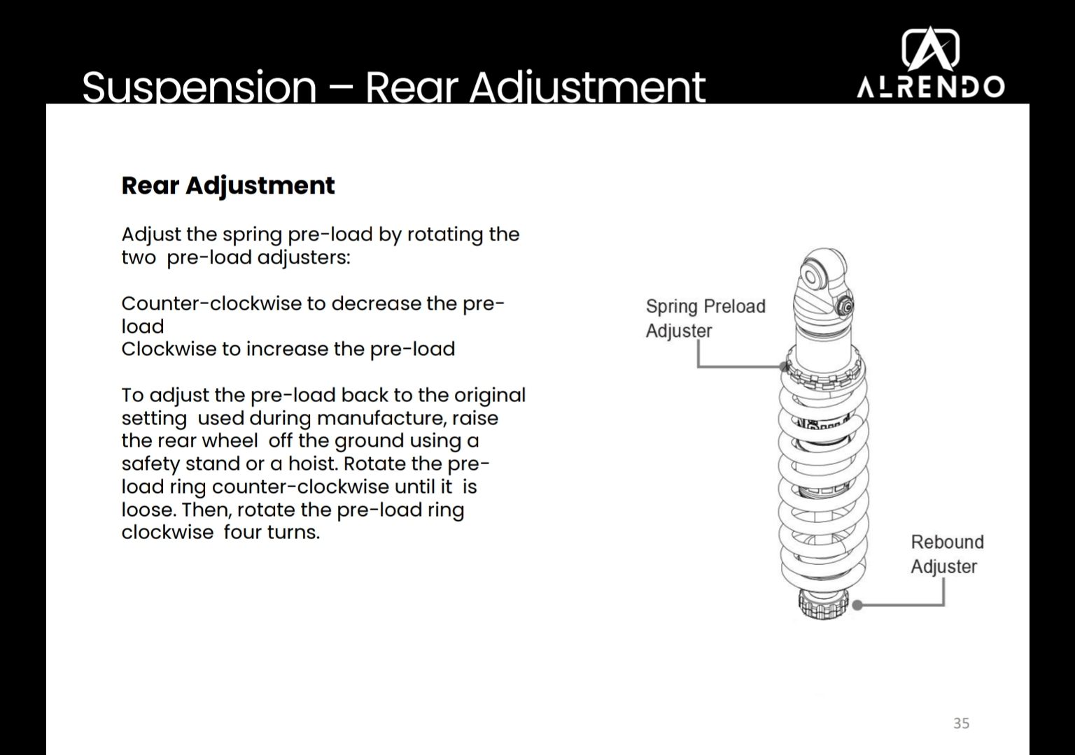

Ich habe leider auch keinen Vergleich wie der "alte" Dämpfer aussieht. Anbei Mal 2 Fotos, ist leider schlecht zu fotografieren.
Am oberen Ende sind 2 Ringe durch die Öffnung zu sehen, mit denen die Vorspannung der Feder eingestellt wird. Laut Handbuch von Alrendo müssten eigentlich am unteren Ende auch noch kleine Einstellringe sein für den Rebound, aber da ist nichts.
Die oberen Ringe sind etwa im mittleren Bereich und ich hoffe das man da noch was verbessern kann, aber ich befürchte es wird nichts bringen. Wenn es angepasst wurde melde ich mich und berichte.
Es knallt auch ziemlich und geht dann auch in den Rücken, je nach Unebenheit.

Optisch ist es das alte Federbein.Schattenparker hat geschrieben: Di 25. Okt 2022, 19:17 Ich habe leider auch keinen Vergleich wie der "alte" Dämpfer aussieht. Anbei Mal 2 Fotos, ist leider schlecht zu fotografieren.

Hat denn schon mal jemand versucht über die Stellringe die Feder-Vorspannung zu ändern und hat das was gebracht? Wenn auch nur ein bisschen?

was sollte das bringen?Schattenparker hat geschrieben: Mi 26. Okt 2022, 19:14 Hat denn schon mal jemand versucht über die Stellringe die Feder-Vorspannung zu ändern und hat das was gebracht? Wenn auch nur ein bisschen?![]()
Mein Federbein ist ein digitales Device:
Option 1: es verhält sich wie eine Stahlstange und gibt jede Bodenwelle ohne Mucks ungefiltert an mein Steißbein weiter.
Option 2: es schlägt erst mit lautem Krachen durch und gibt die Unebenheiten doppelt an mein Steißbein weiter.
Drehungen am Stellring verschiebt die statistische Wahrscheinlichkeit des Eintreffens von Option 1 und 2.
Was genau wäre der gefühlte Gewinn am Allerwertesten?
