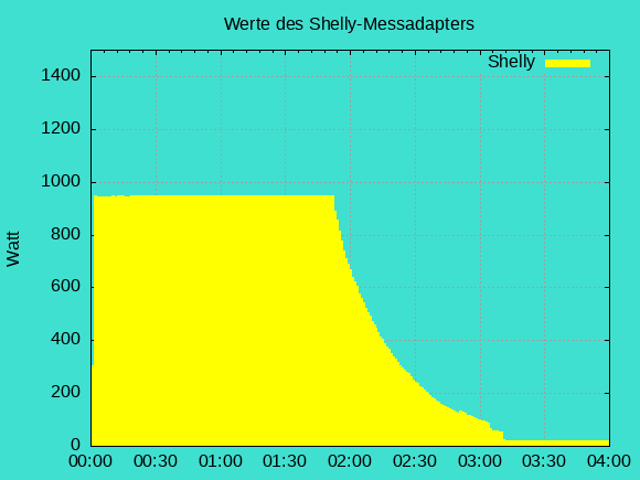

ich habe mal gemessen, wie denn so der Verbrauch an der Schuko-Steckdose des Ladegerätes meines MQi GT ist. Der Akku war zu diesem Zeitpunkt bei ca 37%.
Als Messgeräte habe ich ein Shelly Plug S verwendet. Um die Kurve zu zeichnen habe ich den Verbrauch, als er so um 19W war, abgeschnitten. Wenn das Ladegerät mit den Akkus angeschlossen eingeschaltet bleibt, hat es einen sehr langsam absinkenden Verbrauch, der noch nach Stunden über 18W liegt.
MQi GT: Netzteil-Verbrauch
