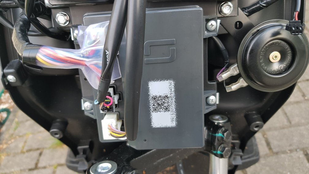

Anyway: Die beste Methode und eher einzige Methode für Dich zu klären, ob jemand anderes Deinen Roller überwacht ist, dass Du Dich damit zu verbinden versuchst (auch wenn Du die App nicht nutzen wirst). Der QR-Code befand sich früher auch als Aufkleber auf der mittig recht prominent zu sehenden ECU (elektronische Zentraleinheit) hinter der Frontschürze. Warte auf gutes Wetter oder einen trockenen Stellplatz, schraube die Front der CUx ab (links und rechts jeweils drei Schrauben von Beinraum aus) und nimmt die Frontverkleidung herunter (kein Hexenwerk, keine Stöpsel zu entfernen etc). Wenn Du dort einen QR-Code findest, ist es der, den Du zum Verbinden brauchst.
So sah das bei mir aus.
Wenn der Code zurückgewiesen wird, besteht noch eine Verbindung. Dann solltest Du den Händler bitten zu organisieren, dass die CUx abgemeldet wird. Wenn der Code akzeptiert wird, ist alles in Ordnung und Du bist der neue Besitzer, dennoch kann es ein paar Tage dauern, bis Du auch wirklich Daten bekommst.
