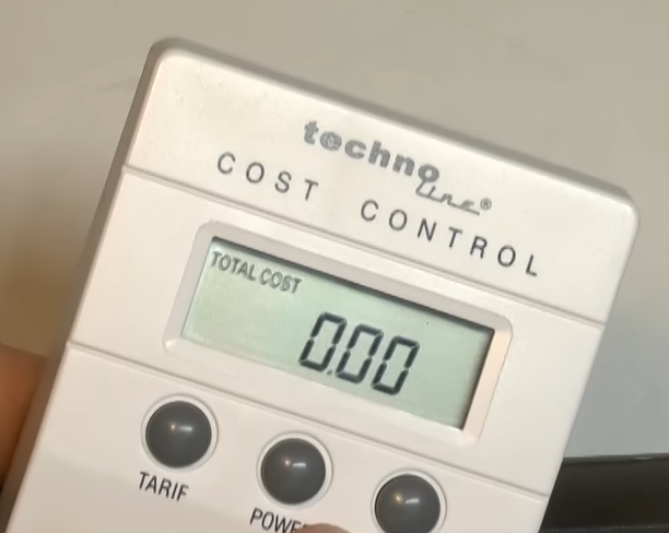

conny-r hat geschrieben: Di 1. Nov 2022, 20:11 Schaut Euch mal das Video an, dann könnte es dem einen oder anderen klar werden.
Schon wieder so ein unqualifizierter Vorwurf. Nä, mein Lieber, Dir wird es nicht klar. Ich habe einen Verdacht:
Im Video ist ganz klar im Display die Einheit kWh zu lesen. Nur...
bei SET habe ich 1,00 gespeichert (anstatt zB 0,35 ..EUR), somit kann ich ganz einfach den Verbrauch ablesen.
Bei Faktor 1 laufen Kostenanzeige und Verbrauchsanzeige eben synchron. Dann liest Du aber nicht die kWh ab, sondern die Kosten "TOTAL COST" und die Einheit kW denkst Du Dir einfach dazu, weil im Display dann keine Einheit zu lesen ist.

Pfriemler hat geschrieben: Di 1. Nov 2022, 23:27
Du hast es erfasst, 100 Punkte 🎯🍺
Fakt ist ganz einfach, mit dem DTR habe ich auf 22 km im Bergigen Land 0,83 kW verbraucht.

conny-r hat geschrieben: Mi 2. Nov 2022, 09:24 Du hast es erfasst, 100 Punkte 🎯🍺
... habe ich auf 22 km im Bergigen Land 0,83 kW verbraucht.
Schön, ich habe erfasst was Dein Denkfehler ist, jetzt musst Du es auch noch verstehen.
0,83 kW * 1,36 = 1,13 PS.
Du hast also ein Pferd verbraucht auf Deiner Tour.
Was sagt der Tierschutz dazu?
Nochmal: (k)W ist keine Einheit für Energie, sondern für Leistung, eigentlich eine physikalische Hilfsgröße. Leistung wird umgangssprachlich synonym für Kraft, power, Wumms, Durchzug (bei Autos etc) verwendet. Wird das eine entsprechende Zeit angelegt, wird dabei eine bestimmte Menge Energie umgesetzt (verbraucht wird Energie im übrigen sowieso nicht, sondern nur umgewandelt), mathematisch als Produkt mit der Zeit, elektrisch bspw. 100 Watt *10 Stunden = 1000 W*h = 1 kWh. Den gleichen Umsatz schafft man mit zwei 500W-Baustrahlern in einer Stunde.
Oder andersherum: Wenn Du in 3 Stunden 0,83 kWh zum Laden aufgewändet hast, sind das drei Stunden lang durchschnittlich 276 Watt gewesen und nicht 276 W/h (eine Einheit, die es physikalisch gar nicht gibt, höchstens als Differenzial, so steigt die Leistungsaufnahme der Silence-Lader um (sehr grob) 10 Watt pro Stunde während des Ladevorgangs (bedingt durch die steigende Zellspannung in Verbindung mit dem konstant gehaltenen Strom).
Und wo ich schon mal beim Krümeln bin: Du hast nicht einmal 0,83 kWh (in Worten: Kilowattstunden) auf Deiner Fahrt umgesetzt, sondern eher weniger, weil beim Nachladen auch die Zellverluste sowie der Wirkungsgrad des Ladegerätes eine Rolle spielen.

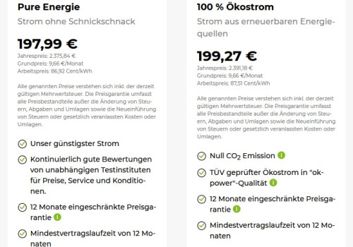

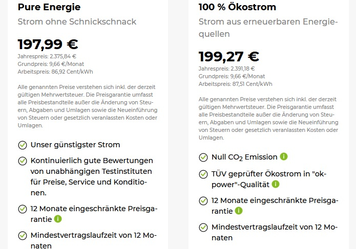

e-babe hat geschrieben: Mi 2. Nov 2022, 13:39Das glaubst Du ja selber nicht, denn dein Gerät zeigt ja 1 Euro / Kilowattstunde an und dann hättest Du schon jetzt eine Stromtarif, der zu Volksaufständen führen würde.
Mein derzeitiger Stromanbieter hält für Neukunden (oder falls ich den Tafif wechseln möchte), folgende Schnäppchen bereit:
...und nein, ich möchte derzeit meinen völlig veralteten Tarif nicht wechseln, selbst mit 12 Monaten Preisgarantie nicht :lol:
PS: Der Berechnung liegt eine Jahresabnahmemenge von 2.500kw zugrunde - ....oouups oder kW/h oder doch kWh oder was? :lol:
