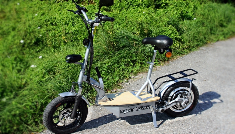

Revoluzzer und Revoluzzi in SILBER
Moin-Moin.
Nach einem Urlaub in Berlin melde ich mich zurück.
Ich glaube, dass ich in meinen Berichten von meinem Besuch bei der Fa. Eneway in Bruchsal im Juni diesen Jahres nicht erwähnt hatte, dass bei den, nun viel verspäteten Auslieferungen der überarbeiteten Revoluzzer und Revoluzzi, auch jeweils 10 Modelle in der Farbe SILBER dabei sind. Leider wurde mir bislang kein Foto per Mail zugeschickt, jedoch habe ich gerade auf der Webseite http://www.der-revoluzzer.de ein Foto des silberfarbenen Modelles gefunden und stelle es hier einmal ein.
Fotorechte bei Fa. Eneway GbR
Eine Bestellung ist über die Webseiten der Fa. Eneway online noch nicht möglich, soll aber nach mir vorliegenden Informationen demnächst möglich sein. Wann? Keine Ahnung. Aber das Einstellen des Bildes auf deren Webseite lässt den Schluss zu, dass es wohl bald geschieht. Ob ein silberner Revoluzzi oder Revoluzzer einen Aufpreis aufgrund der anderen Lackierung hat, ist mir nicht bekannt.
Ich persönlich kann mich sehr gut mit dieser Farbgebung anfreuden. Vielleicht hätte man den Gepäckträger auch silberfarben lackieren sollen. Sähe vielleicht einheitlicher und besser aus.

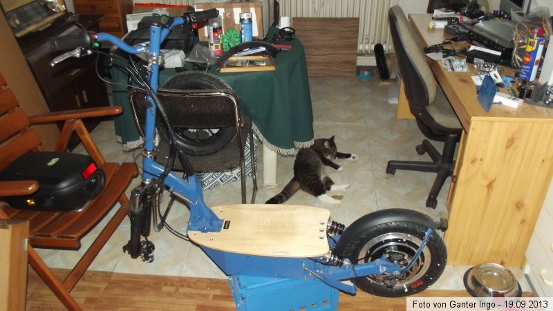

Für die winterlichen Bastelarbeiten - blauer Rahmen
Hallo und guten Abend.
Im Beitag 333 vom 14.06.2013 beitrag.php?p=24773 hatte ich ein Foto eines Farbmusters des blauen Revoluzzer oder Revoluzzi, je nach Bestückung, eingestellt. Wie ich damals geschrieben hatte, handelt es sich um ein Testmodell, welches keine eingestanzte Zulassungsnummer und keine Zulassungspaiere hat und somit nicht verkauft werden konnte. Nachdem man das blaue Teil von seinen verwertbaren Komponenten befreit hat, ist es mir gelungen, den blauen Rahmen vor der Altmetallverwertung zu retten.
Nun sind für die offensichtlich bald kommenden, kalten und nassen Tage Bastel- und Umbauarbeiten angesagt. Zulassungspapiere habe ich ja von meinem schwarzen Revoluzzer. Mit der eingestanzten Rahmennummer muss ich mir noch etwas einfallen lassen.
Jetzt steht das Teil erst einmal schon in meinem Gästezimmer.
