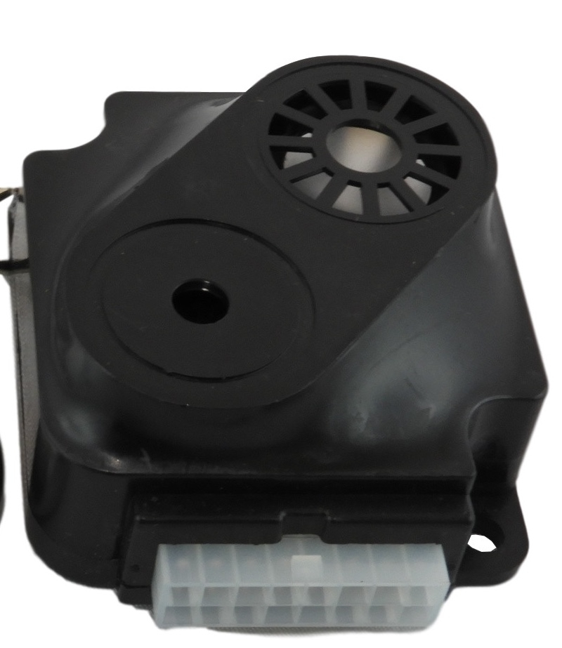

Kann mir vielleicht jemand sagen, wo genau der Lautsprecher bei der TC Max ist bzw. wie man da am einfachsten rankommt? Will den gerne abklemmen, das Gedudel ist peinlich.

Der Lautsprecher ist Bestandteil der Alarmanlage,
Die Alarmanlage hat einen ziemlich großen Steckverbinder, und sieht so aus

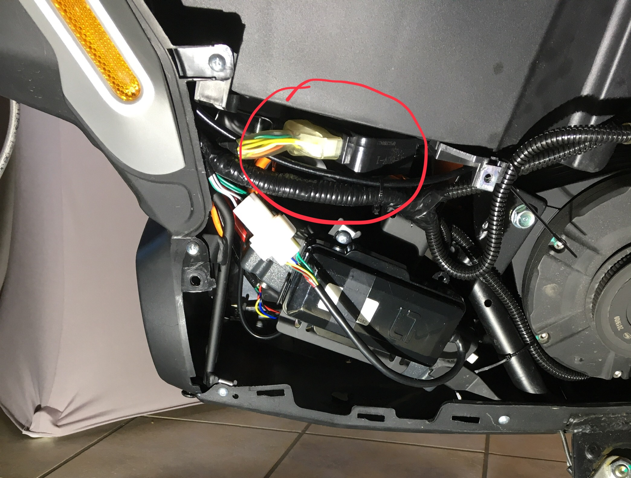

Meine Vermutung ist, die Alarmanlage ist unter dem Batteriekasten verbaut.

danke hab's gefunden. Um das zu öffnen muss man leider Gewalt anwenden, dann braucht man aber nur noch den Stecker zum Lautsprecher abziehen.
