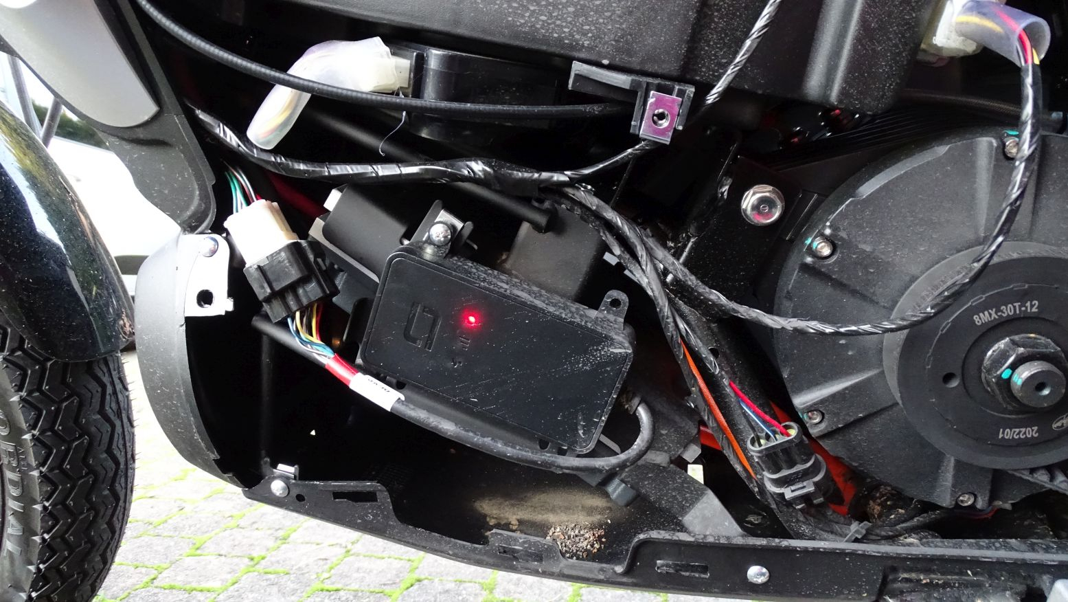

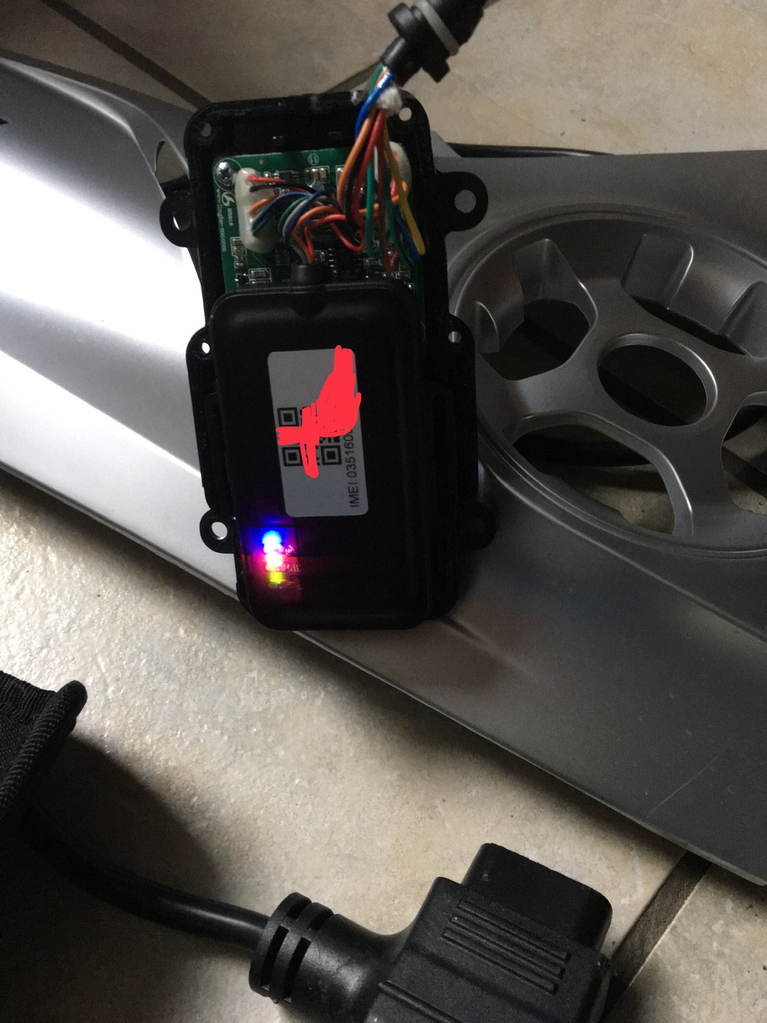

Grundsätzlich müsste es funktionieren wenn ihr die Verkleidung links unten entfernt. An dieser Stelle sitzt das die Kommunikationseinheit, darauf ist auch ein QR Code. Ich habe es mit der alten App und meinem QR Code mühelos geschafft. Sollte dieses Modul nicht verbaut sein dann wird es logischerweise nichts. Theoretisch als auch praktisch handelt es sich beim Verbinden in der alten App um die IMEI die neue App verlangt allerdings eine 15-16 stellige ECU Nummer

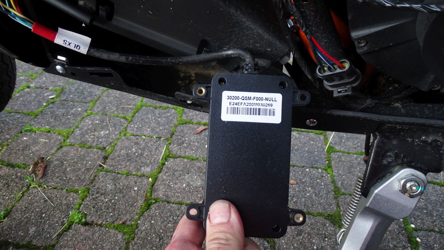

Meine TC Max hat definitiv ein Kommunikations-Modul, zum einen ist hinter der Abdeckung ein kleines Kästchen mit einem Antennen-Symbol drauf, zum anderen kann ich mit meinem Smartphone eine BT-Verbindung zur TC Max aufbauen, nützt mir nur nix, weil die Soco-App eine IMEI haben will.
Auf dem Modul ist bei mir nur ein normaler Barcode und eine Nummer die auch Buchstaben enthält drauf.
Die IMEI soll aber ausschließlich aus Zahlen bestehen. Einen QR-Code konnte ich im Inneren nirgends finden.

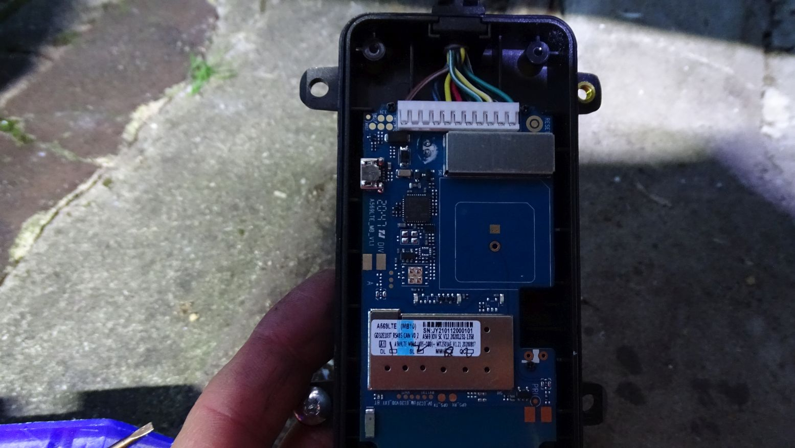

Ich habe nochmal meine Fotos von dem SIM-Kartentausch gesichtet.
In dem Kommunikations-Modul ist das „Telefon“ nochmals in einem separaten Gehäuse versteckt, auf dem war auch ein Aufkleber mit der IMEI-Nummer.
Olli

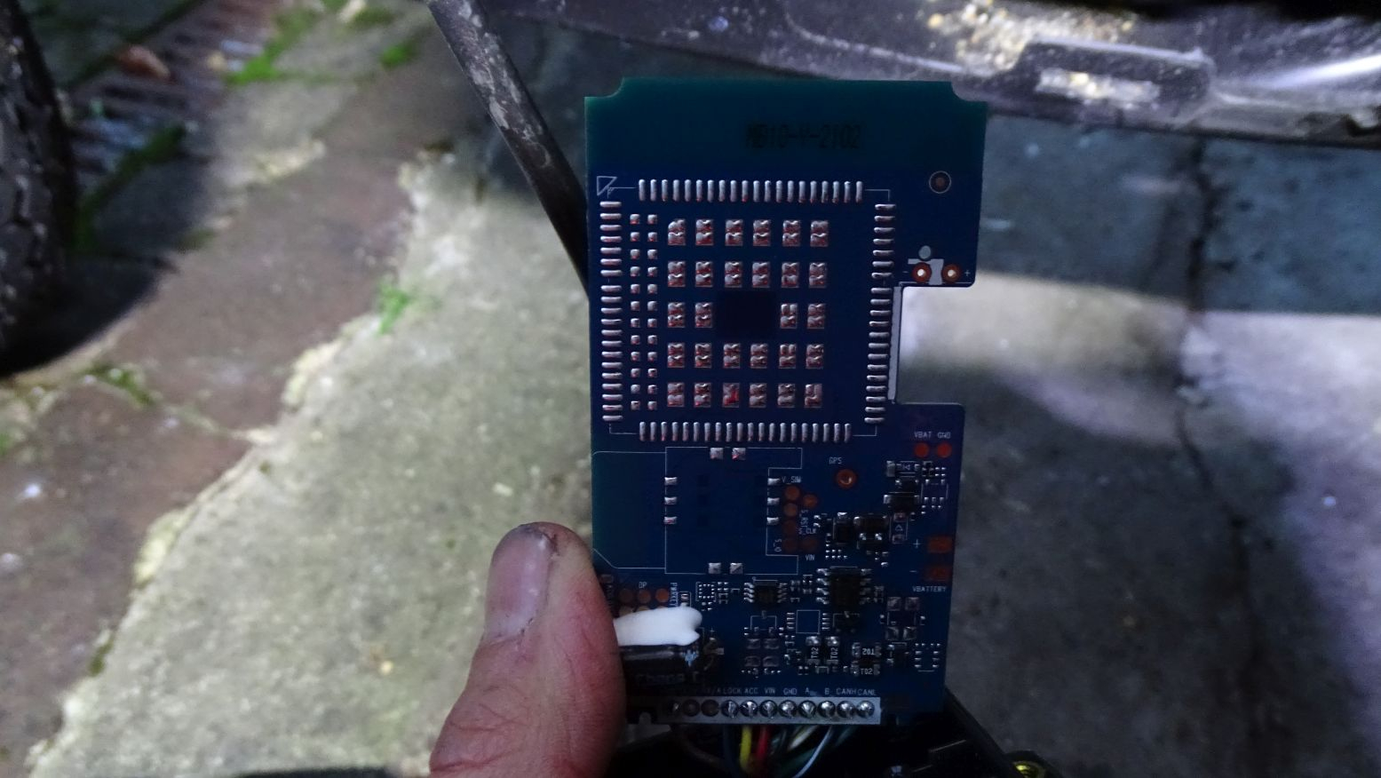

Aaaalso...bei mir sieht das ganz anders aus.
Da ist weder eine SIM Karte drinnen, noch steht da irgendwo eine IMEI.
