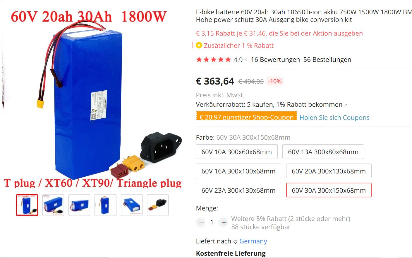

Hallo Didi,
da Du Fachkundig bist. Was ist Deine Intension beim Betrachten dieses Angebotes.
Für Parallel Schaltung müßte er doch tauglich sein.
Allen ein Schönes WE
https://de.aliexpress.com/item/40011316 ... o9evTsTfIH
Gruß Conny
- Beiträge: 7478
Re: CP-4 nur 27km Reichweite und immer wieder Liegen bleiben nach Spannungsabfall
Hallo conny,
an der Charging Voltage 67,2 Volt kann man erkennen, dass dies ein 16s-Akku ist, also Nennspannung knapp 58 Volt (3,6Vx16).
Die schreiben im Angebot natürlich 60 Volt (aufgerundete Rechnung 3,7Vx16=59,2V), weil der ja auch mit 67 Volt vollgeladen wird. Unter hoher Stromlast liegen im Mittel aber vielleicht nur um die 56 Volt an. Daher empfehle ich bei der Umrüstung von Blei auf Lithium am 60 Volt-Roller eher 17s-Akkus deren nominelle Nennspannung über 61 Volt liegt und bei Last nur knapp unter 60 Volt.
Nun hast Du aber den DTR, der bereits einen Lithium-Akku hat. Dort ist ja trotz der merkwürdigen Beschriftung des Akkus ein Ladegerät dabei, dass bis 71,4 Volt lädt (=17x4,2 Volt). Also auf jeden Fall ein Ladegerät für einen 17s-Akku. Ersetzt Du jetzt den Akku, der auf 71,4 Volt aufgeladen wird, durch ein Teil, das nur bis 67,2 Volt läd, fehlen Dir also die meiste Zeit 4 Volt für die wahre Freude.
Funtionieren täte das, solange stets der 67,2Volt-Lader benutzt wird. Das Gefühl wird aber damit so sein, als wäre der originale Akku schon ein Drittel geleert.
Die Akkus die Spass machen, sind leider etwas teurer.
Der hat z. B. 17s:
https://de.aliexpress.com/item/10050037 ... n1OeoRwgmN
Für die Werbung versprechen die Chinesen hier wieder mal knappe 63 Volt Nennspannung (17x3,7Volt) was aber reale Messungen wohl nicht bestätigen werden. Selbst die besten NCM-Zellen liegen bei minimalem Strom gemessen unter 3,65Volt in der Nennspannung, was bei hohem Strom im Roller deutlich runter geht. Daher ist die Rechnung mit mittlerer Entladespannung 3,6 Volt viel näher an der Realität und bei hoher Last wohl auch noch zu hoch. (Der Mythos Nennspannung 3,7 Volt stammt eigentlich von den füheren LCO-LiPo-Zellen, die aber kaum 100 Ladungen durchhielten)
Mein Rat wäre Etwas in 17s zu suchen (nicht so einfach). Aber auch da habe ich diese Einschweiß-Packs schon mal gesehen.
Da LiIon (NCM oder NCA) leichter ist, als LiFePO4 (LFP), empfehle ich LiIon, aber in 17s bei 60 Volt.
Der hat z. B. 17s:
